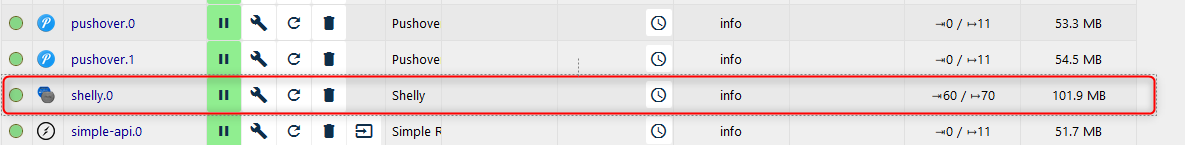

      ich habe plötzlich massenhaft Shelly-Fehlermeldungen im Log:
      shelly.0 2019-07-28 21:27:02.603 info Error handling Shelly data: SyntaxError: Unexpected token P in JSON at position 420 for JSON {"blk":[{"I":0,"D":"Relay0"},{"I":1,"D":"Relay1"},{"I":2,"D":"Device"}],"sen":[{"I":112,"T":"S","D":"State"
      Shelly Adapter Version 3.0.7
      Node.js: v10.16.0
      NPM: v6.9.0
      Hat jemand eine Idee?
      Danke,
      ak1

          Stuebi @ak1 last edited by
          @ak1 , wenn der Auszug aus deinem Logfile vollständig ist, fehlt ein ] und } am Ende der Nachricht. D.h. der Shelly sendet eine kaputte CoAP Nachricht. Hast du ein Firmware Update durchgeführt?

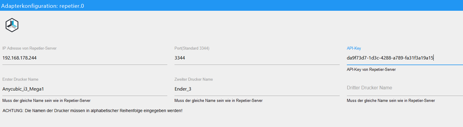

                      Hallo, ich wollte man den Adapter testen leider bekomme ich auch nur die Meldung
                      (9104) Response has no valid content. Check IP address and try again.
                      Im Adapter habe ich alles richtig hinterlegt...

                        Stuebi @GeorgS last edited by
                        @GeorgS , falscher Adapter installiert.
                        • G
                          GeorgS @Stuebi last edited by Negalein
                          @Stuebi ups falsches Forumfenster xD
