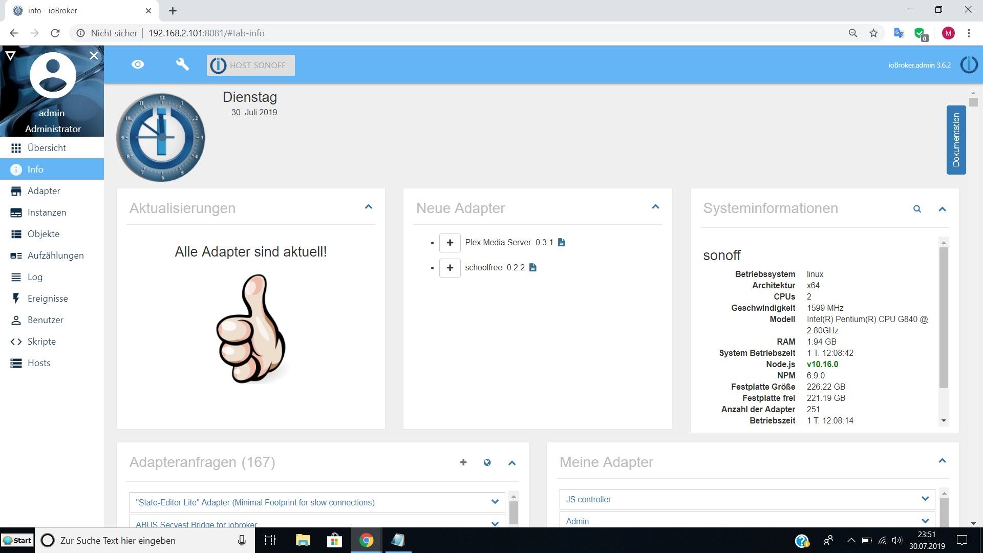

                @Mike-Weigelt , kurze Frage, welche NodeJS und NPM Version nutzt Du? Siehst auf dem Reiter Info. Kannst Du davon mal ein Screenshot machen.

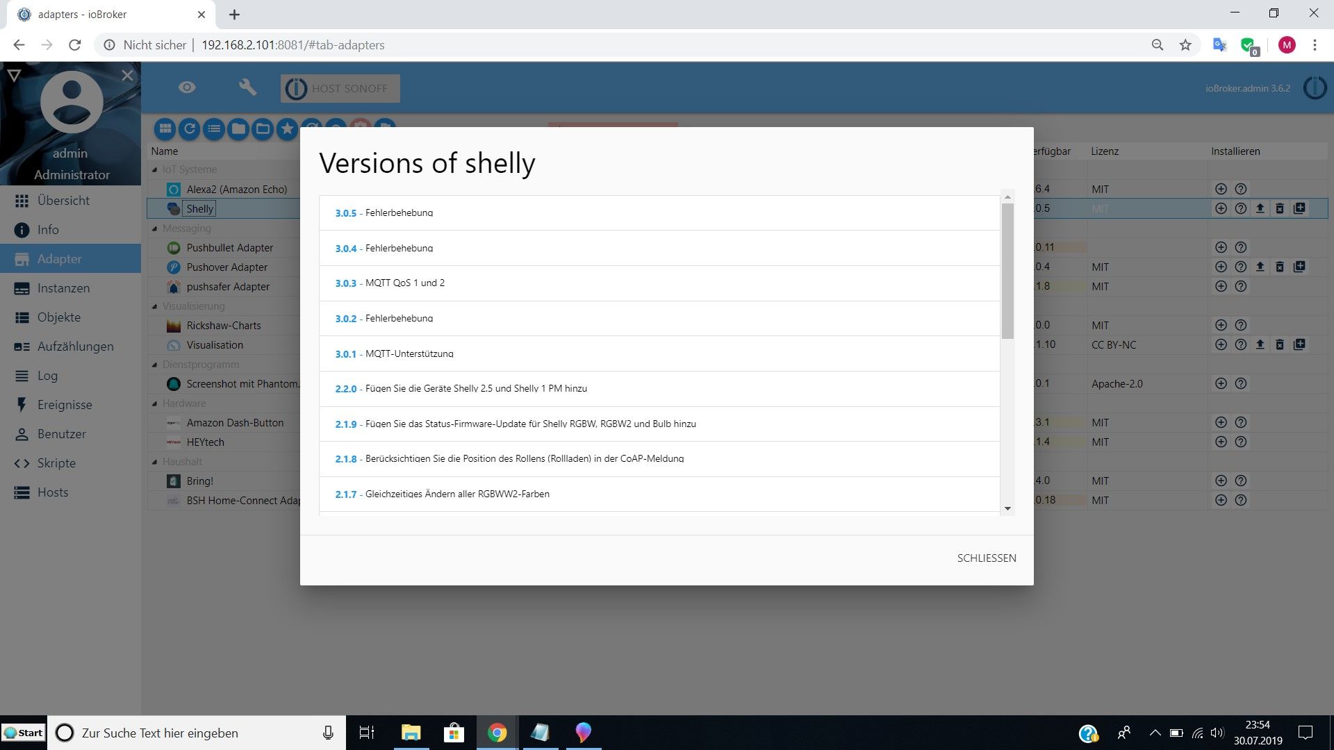

                    versionen :
                    und habe gelesen shelly soll schon bei 3.0.8 sein bei mir gehts nur bis 3.0.5

                      @Mike-Weigelt , das Du die Fehlermeldung erst nach ca. 2-3 Minuten siehst ist normal, da es sich um einen Timeout Fehler handelt. In der Version 3.0.8 habe ich den Timeout angepasst. D.h. dieser erscheint schon nach 5 Sekunden. Solange gebe ich dem Shelly Zeit auf den Request zu reagieren.
                      Warum die Shellys bei Dir für ioBroker nicht erreichbar sind (Timeout), bin ich verwundert. Ich kann mir das nur so erklären, dass du ein Netzwerkproblem hast, die Shellys zu viele Anfragen in kürzester Zeit erhalten oder ein Swtich / Router die Requests als Angriff werten und die Anfragen nicht durchlassen.
                      Aber wenn Du in dem Forum nach ETIMEDOUT suchst, bist Du nicht Alleine. Kommt bei einigen Adaptern vor. Ich hatte den Fehler eine Zeitlang bei dem SQL Adapter gehabt. Eine Einstellung am SQL Server hat den Fehler dann behoben.
                      Du siehst nur die Version 3.0.5 da Du die Stable Versionen angezeigt bekommst. Wenn Du Dein System auf Latest stellst, solltest Du auch die Version bis 3.0.7 sehen. Ich hoffe die Version 3.0.8 kann ich die nächsten Tage veröffentlichen.
