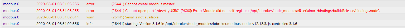

      Hallo Kollegen, meine Linux Kenntnisse gehen gegen 0, ich hatte damals Hilfe von Wendy beim Installieren von meinem Modbus-Adapter. Ich habe auf Nodejs 10.16 aktualisiert. Jetzt findet sich nicht mehr der USB-Stick wieder:
      modbus.0	2019-07-28 23:37:42.481	error	Cannot open port "/dev/ttyUSB0" [9600]: Error: Module did not self-register.

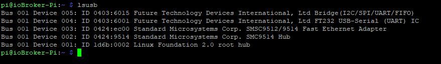

        @mguenther
        was bekommst du wenn du lsusb eingibst?

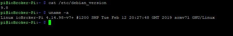

          eric2905 last edited by
          Welche Hardware, welches OS?

            mguenther @Peoples last edited by mguenther
            @Peoples :

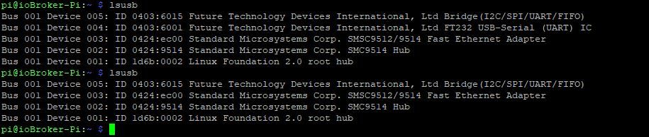

              • eric2905
                eric2905 @mguenther last edited by
                @mguenther
                Mache das bitte einmal ohne und einmal mit eingestecktem USB-Stick.
                Es muss ein Unterschied zu sehen sein - sonst Stick kaputt, Pi kaputt oder irgendwas im System verbogen.
                Gruß,
                Eric

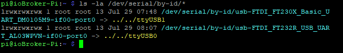

                  mguenther @eric2905 last edited by
                  @eric2905
                  Hallo Eric,
                  oben "mit" USB, unten "ohne" - er scheint ja bei device 004 etwas zu erkennen...

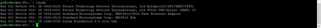

                    paul53 @mguenther last edited by paul53
                    @mguenther
                    Die zweite Zeile ist offenbar abgeschnitten, sonst könnte man erkennen, wie der Stick zugewiesen ist:
                    [    3.210247] usb 1-1.4: Detected FT232RL
                    [    3.216199] usb 1-1.4: FTDI USB Serial Device converter now attached to ttyUS                                                                                        B0
                      ich habe eben noch einmal geschaut - das sind die Screenshots, ohne das was abgeschnitten ist. Hier noch einmal ein aktueller Screenshot von "dmseg" - da steht:
                      Dann noch einmal zur Prüfung "lsusb":

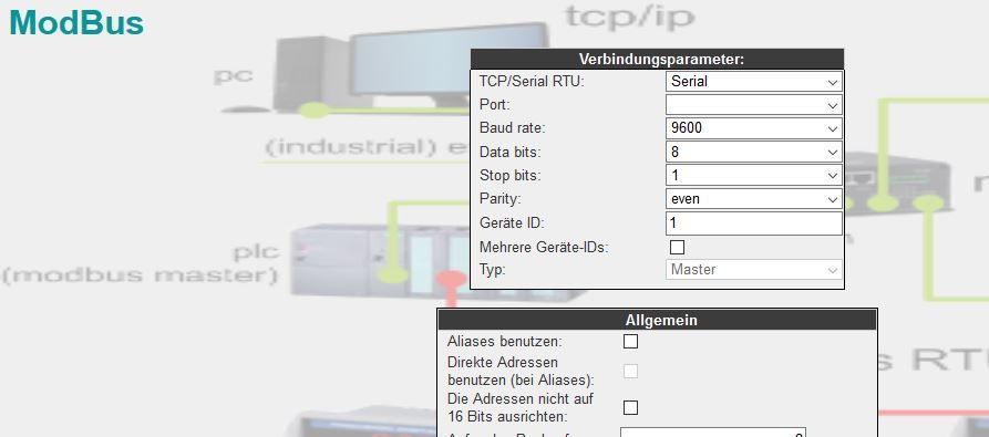

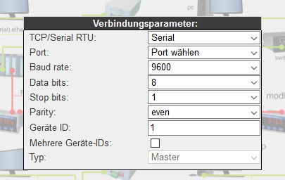

                      Mein Problem ist, dass ich in der Instanz MODBUS unter "Port" keine Auswahl habe:
                      ich habe noch nen 2. Stick am laufen, da funktioniert alles. Ist nen deConz.
                      paul53 apollon77 3 Replies Last reply Reply Quote 0
                        @mguenther sagte:
                        Braucht Serial RTU einen Port ? Oder ist das /dev/ttyUSB0 ?
                        Sorry, kenne mich mit dem Modbus-Adapter nicht aus.
                          mguenther @paul53 last edited by
                          scheinbar schon - ich bekomme oben die Fehlermeldung und der Adapter funtioniert nicht.
                          Hier hatte mir damals wendy geholfen und da musste der Port angegeben werden.

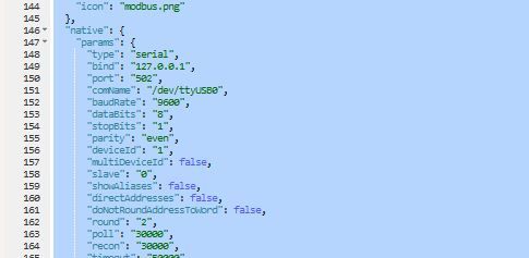

                            @mguenther sagte:
                            Vielleicht hilft es, es direkt im Objekt "system.adapter.modbus.0" unter RAW einzutragen ?
                              "native": {
                                "params": {
                                  "type": "serial",
                                  "bind": "127.0.0.1",
                                  "port": "502",
                                  "comName": "/dev/ttyUSB0",
                                  "baudRate": "9600",
                                      @paul53 sagte in Modbus -USB-Stick wird nicht gefunden:
                                      das steht schon da...

                                          @mguenther Und ist der Port bzw im Filesystem /dev/ttyUSB0 überhaupt da? Ansonsten nochwas: Wenn DU mehrere USB Sticks an einem Linix hastkann es sein das die manchmal die reihenfolge tauschen
