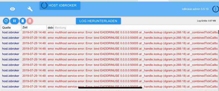

      ich hatte mal einen multihost eingerichten mit zwei raspi das hatte ohne Probleme funktioniert.
      Jetzt habe ich versucht ein multihost mit zwei VMs die auf dem selben host (proxmox) laufen einzurichten. Grundsetztlich hat die Verbindung funktioniert, beim Master kommen aber ständig Fehler und es können keine Instanzen auf den Slave installiert werden. Diese Fehler kommen auch wenn auf dem Slave iobroker nicht läuft.
      Ist das Problem das ein multihost mit VMs auf dem selben host grundsetztlich nicht funkioniert, oder liegt das Problem wo anders?
        Homoran Global Moderator Administrators @saeft_2003 last edited by
        @saeft_2003 sagte in proxmox VM multihost geht nicht:
        EACCES: permission denied,
        das klingt nach Arbeit für den fixer

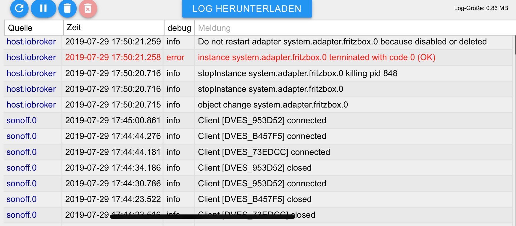

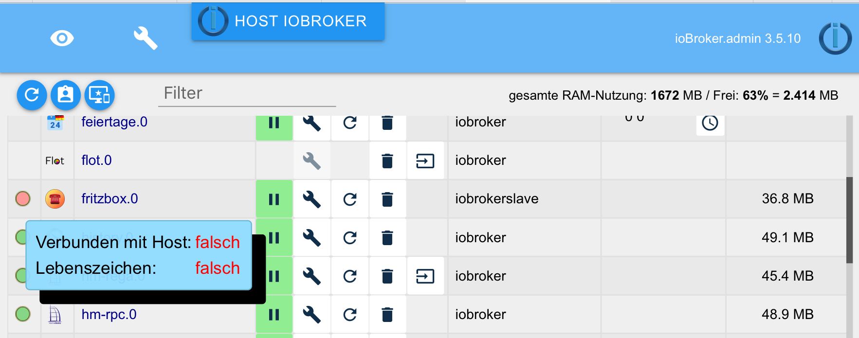

          Der oben genannte Fehler im log ist jetzt weg. Jetzt wollte ich den adapter fritzbox auf den iobrokerslave „schieben“.
          Der Adapter bleibt rot und es steht folgendes im log, kann jemand von euch damit was anfangen?
          Ich habe jetzt einen adapter installiert und gleich den slave ausgewählt das hat funktioniert.
          FB1BD154-F63D-4983-914B-427D5EBBB5ED.jpeg 2556231C-73A0-43A9-BAC8-ABB6E95286BF.jpeg
            Einfach so?
            Ich gehe mal davon aus, dass der genannte host der master ist.
            Da wurde der Adapter beendet, entfernt und nicht wieder gestartet.
            Was passt da nicht?

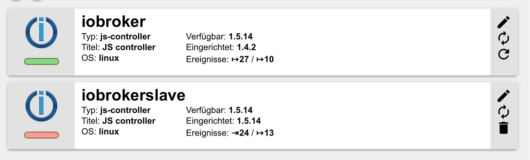

              saeft_2003 Most Active @Homoran last edited by
              @Homoran
              iobroker --> master
              iobrokerslave --> slave
              Ich habe die Verbindung nochmal neu gemacht und erst die Master VM komplett neugestartet und danach die Slave VM. Danach war der Fehler im log weg.
              Ich hatte das so in Erinnerung, dass wenn man unter Instanzen bei Server den Host ändert, dann wird die Instanz "verschoben" und läuft dann z.B. auf dem Slave weiter. Stimmt das so?
              Jetzt hatte ich zum Test einfach mal shelly auf dem Slave installiert, dass hatte funktioniert, aber beim entfernen ist er in einer Dauerschleife und nichts passiert mehr....
                Stimmt das so?
                Ja!
                So muss es sein, wenn der fehler kommt.
                  @Homoran
                  Aber irgendwas stimmt nicht.
                  Ich habe jetzt zum Test eine shelly instanz installiert und habe davei den slave ausgewählt.
                  Installation ist durchgelaufen. Shelly bleibt aber rot und lässt sich wie oben gesagt auch nicht deinstallieren.
                  Dann habe ich bei server den master ausgewählt und die instanz ist sofort grün geworden, also war diese auch nicht auf dem slave installiert.

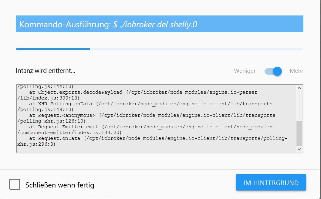

                      iobroker	2019-07-29 18:38:07.825	info	at Request.onData (/opt/iobroker/node_modules/engine.io-client/lib/transports/polling-xhr.js:296:8)
                      iobroker	2019-07-29 18:38:07.825	info	at Request.Emitter.emit (/opt/iobroker/node_modules/engine.io-client/node_modules/component-emitter/index.js:133:20)
                      iobroker	2019-07-29 18:38:07.825	info	at Request.<anonymous> (/opt/iobroker/node_modules/engine.io-client/lib/transports/polling-xhr.js:126:10)
                      iobroker	2019-07-29 18:38:07.825	info	at XHR.Polling.onData (/opt/iobroker/node_modules/engine.io-client/lib/transports/polling.js:148:10)
                      iobroker	2019-07-29 18:38:07.825	info	at Object.exports.decodePayload (/opt/iobroker/node_modules/engine.io-parser/lib/index.js:309:18)
                      iobroker	2019-07-29 18:38:07.825	info	at callback (/opt/iobroker/node_modules/engine.io-client/lib/transports/polling.js:144:10)
                      iobroker	2019-07-29 18:38:07.825	info	at XHR.Transport.onPacket (/opt/iobroker/node_modules/engine.io-client/lib/transport.js:145:8)
                      iobroker	2019-07-29 18:38:07.825	info	at XHR.Emitter.emit (/opt/iobroker/node_modules/engine.io-client/node_modules/component-emitter/index.js:133:20)
                      iobroker	2019-07-29 18:38:07.825	info	at XHR.<anonymous> (/opt/iobroker/node_modules/engine.io-client/lib/socket.js:268:10)
                      iobroker	2019-07-29 18:38:07.825	info	undefined Error: server error at Socket.onPacket (/opt/iobroker/node_modules/engine.io-client/lib/socket.js:445:19)
                      iobroker	2019-07-29 18:38:07.823	info	undefined server error
                      iobroker	2019-07-29 18:38:07.644	info	Delete adapter "shelly.0"
                      iobroker	2019-07-29 18:38:07.035	info	del shelly.0
                      iobroker	2019-07-29 18:16:02.376	info	at Request.onData (/opt/iobroker/node_modules/engine.io-client/lib/transports/polling-xhr.js:296:8)
                      iobroker	2019-07-29 18:16:02.376	info	at Request.Emitter.emit (/opt/iobroker/node_modules/engine.io-client/node_modules/component-emitter/index.js:133:20)
                      iobroker	2019-07-29 18:16:02.376	info	at Request.<anonymous> (/opt/iobroker/node_modules/engine.io-client/lib/transports/polling-xhr.js:126:10)
                      iobroker	2019-07-29 18:16:02.376	info	at XHR.Polling.onData (/opt/iobroker/node_modules/engine.io-client/lib/transports/polling.js:148:10)
                      iobroker	2019-07-29 18:16:02.376	info	at Object.exports.decodePayload (/opt/iobroker/node_modules/engine.io-parser/lib/index.js:309:18)
                      iobroker	2019-07-29 18:16:02.376	info	at callback (/opt/iobroker/node_modules/engine.io-client/lib/transports/polling.js:144:10)
                      iobroker	2019-07-29 18:16:02.376	info	at XHR.Transport.onPacket (/opt/iobroker/node_modules/engine.io-client/lib/transport.js:145:8)
                      iobroker	2019-07-29 18:16:02.376	info	at XHR.Emitter.emit (/opt/iobroker/node_modules/engine.io-client/node_modules/component-emitter/index.js:133:20)
                      iobroker	2019-07-29 18:16:02.376	info	at XHR.<anonymous> (/opt/iobroker/node_modules/engine.io-client/lib/socket.js:268:10)
                      iobroker	2019-07-29 18:16:02.376	info	undefined Error: server error at Socket.onPacket (/opt/iobroker/node_modules/engine.io-client/lib/socket.js:445:19)
                      iobroker	2019-07-29 18:16:02.374	info	undefined server error
                      iobroker	2019-07-29 18:16:02.261	info	Delete adapter "shelly.0"
                      iobroker	2019-07-29 18:16:01.643	info	del shelly.0
                      iobroker	2019-07-29 18:12:48.774	info	at Request.onData (/opt/iobroker/node_modules/engine.io-client/lib/transports/polling-xhr.js:296:8)
                      iobroker	2019-07-29 18:12:48.774	info	at Request.Emitter.emit (/opt/iobroker/node_modules/engine.io-client/node_modules/component-emitter/index.js:133:20)
                      iobroker	2019-07-29 18:12:48.774	info	at Request.<anonymous> (/opt/iobroker/node_modules/engine.io-client/lib/transports/polling-xhr.js:126:10)
                      iobroker	2019-07-29 18:12:48.774	info	at XHR.Polling.onData (/opt/iobroker/node_modules/engine.io-client/lib/transports/polling.js:148:10)
                      iobroker	2019-07-29 18:12:48.774	info	at Object.exports.decodePayload (/opt/iobroker/node_modules/engine.io-parser/lib/index.js:309:18)
                      iobroker	2019-07-29 18:12:48.774	info	at callback (/opt/iobroker/node_modules/engine.io-client/lib/transports/polling.js:144:10)
                      iobroker	2019-07-29 18:12:48.774	info	at XHR.Transport.onPacket (/opt/iobroker/node_modules/engine.io-client/lib/transport.js:145:8)
                      iobroker	2019-07-29 18:12:48.774	info	at XHR.Emitter.emit (/opt/iobroker/node_modules/engine.io-client/node_modules/component-emitter/index.js:133:20)
                      iobroker	2019-07-29 18:12:48.774	info	at XHR.<anonymous> (/opt/iobroker/node_modules/engine.io-client/lib/socket.js:268:10)
                      iobroker	2019-07-29 18:12:48.774	info	undefined Error: server error at Socket.onPacket (/opt/iobroker/node_modules/engine.io-client/lib/socket.js:445:19)
                      iobroker	2019-07-29 18:12:48.771	info	undefined server error
                      iobroker	2019-07-29 18:12:48.676	info	Delete adapter "shelly.0"
                      iobroker	2019-07-29 18:12:48.055	info	del shelly.0
                      iobroker	2019-07-29 18:07:33.183	info	at Request.onData (/opt/iobroker/node_modules/engine.io-client/lib/transports/polling-xhr.js:296:8)
                      iobroker	2019-07-29 18:07:33.183	info	at Request.Emitter.emit (/opt/iobroker/node_modules/engine.io-client/node_modules/component-emitter/index.js:133:20)
                      iobroker	2019-07-29 18:07:33.183	info	at Request.<anonymous> (/opt/iobroker/node_modules/engine.io-client/lib/transports/polling-xhr.js:126:10)
                      iobroker	2019-07-29 18:07:33.183	info	at XHR.Polling.onData (/opt/iobroker/node_modules/engine.io-client/lib/transports/polling.js:148:10)
                      iobroker	2019-07-29 18:07:33.183	info	at Object.exports.decodePayload (/opt/iobroker/node_modules/engine.io-parser/lib/index.js:309:18)
                      iobroker	2019-07-29 18:07:33.183	info	at callback (/opt/iobroker/node_modules/engine.io-client/lib/transports/polling.js:144:10)
                      iobroker	2019-07-29 18:07:33.183	info	at XHR.Transport.onPacket (/opt/iobroker/node_modules/engine.io-client/lib/transport.js:145:8)
                      iobroker	2019-07-29 18:07:33.183	info	at XHR.Emitter.emit (/opt/iobroker/node_modules/engine.io-client/node_modules/component-emitter/index.js:133:20)
                      iobroker	2019-07-29 18:07:33.183	info	at XHR.<anonymous> (/opt/iobroker/node_modules/engine.io-client/lib/socket.js:268:10)
                      iobroker	2019-07-29 18:07:33.183	info	undefined Error: server error at Socket.onPacket (/opt/iobroker/node_modules/engine.io-client/lib/socket.js:445:19)
                      iobroker	2019-07-29 18:07:33.182	info	undefined server error
                      iobroker	2019-07-29 18:07:33.089	info	Delete adapter "shelly.0"
                      iobroker	2019-07-29 18:07:32.460	info	del shelly.0

                      iobroker	2019-07-29 17:50:21.630	info	undefined Error: server error at Socket.onPacket (/opt/iobroker/node_modules/engine.io-client/lib/socket.js:445:19)
                      iobroker	2019-07-29 17:50:21.629	info	undefined server error
                      iobroker	2019-07-29 17:50:20.761	info	install fritzbox@0.2.1
                      host.iobrokerslave	2019-07-29 17:50:20.761	warn	startInstance cannot find adapter "fritzbox@0.2.1". Try to install it... 1 attempt
                      host.iobrokerslave	2019-07-29 17:50:20.755	info	object change system.adapter.fritzbox.0
                      host.iobrokerslave	2019-07-29 17:47:12.182	warn	does not start any instances on this host

                      Wenn ich versuche auf dem Slave die Instanze fritzbox zu starten steht das im log vom Slave:
                      iobroker	2019-07-29 20:21:51.077	info	undefined server error
                      iobroker	2019-07-29 20:21:50.395	info	install fritzbox@0.2.1
                      host.iobrokerslave	2019-07-29 20:21:50.395	warn	startInstance cannot find adapter "fritzbox@0.2.1". Try to install it... 1 attempt
                      host.iobrokerslave	2019-07-29 20:21:50.390	info	"system.adapter.fritzbox.0" enabled
                      host.iobrokerslave	2019-07-29 20:21:50.389	info	object change system.adapter.fritzbox.0
                      Ich habe nochmal versucht einen Adapter (moma) direkt auf dem Slave zu installieren den ich vorher noch nie installiert hatte, dann kommt die info undefined server error
                      iobroker	2019-07-29 20:27:53.962	info	at Request.onData (/opt/iobroker/node_modules/engine.io-client/lib/transports/polling-xhr.js:296:8)
                      iobroker	2019-07-29 20:27:53.962	info	at Request.Emitter.emit (/opt/iobroker/node_modules/engine.io-client/node_modules/component-emitter/index.js:133:20)
                      iobroker	2019-07-29 20:27:53.962	info	at Request.<anonymous> (/opt/iobroker/node_modules/engine.io-client/lib/transports/polling-xhr.js:126:10)
                      iobroker	2019-07-29 20:27:53.962	info	at XHR.Polling.onData (/opt/iobroker/node_modules/engine.io-client/lib/transports/polling.js:148:10)
                      iobroker	2019-07-29 20:27:53.962	info	at Object.exports.decodePayload (/opt/iobroker/node_modules/engine.io-parser/lib/index.js:309:18)
                      iobroker	2019-07-29 20:27:53.962	info	at callback (/opt/iobroker/node_modules/engine.io-client/lib/transports/polling.js:144:10)
                      iobroker	2019-07-29 20:27:53.962	info	at XHR.Transport.onPacket (/opt/iobroker/node_modules/engine.io-client/lib/transport.js:145:8)
                      iobroker	2019-07-29 20:27:53.962	info	at XHR.Emitter.emit (/opt/iobroker/node_modules/engine.io-client/node_modules/component-emitter/index.js:133:20)
                      iobroker	2019-07-29 20:27:53.962	info	at XHR.<anonymous> (/opt/iobroker/node_modules/engine.io-client/lib/socket.js:268:10)
                      iobroker	2019-07-29 20:27:53.962	info	undefined Error: server error at Socket.onPacket (/opt/iobroker/node_modules/engine.io-client/lib/socket.js:445:19)
                      iobroker	2019-07-29 20:27:53.959	info	undefined server error
                      iobroker	2019-07-29 20:27:53.285	info	add moma --host iobrokerslave

                        Wenn ich ein multihost mit einer VM und einem raspi mache, besteht genau das gleiche Problem. Zwischen zwei raspi funktioniert es einwandfrei.
                        Hat jemand von euch ein multihost mit einer VM am laufen, oder könnte es testen?

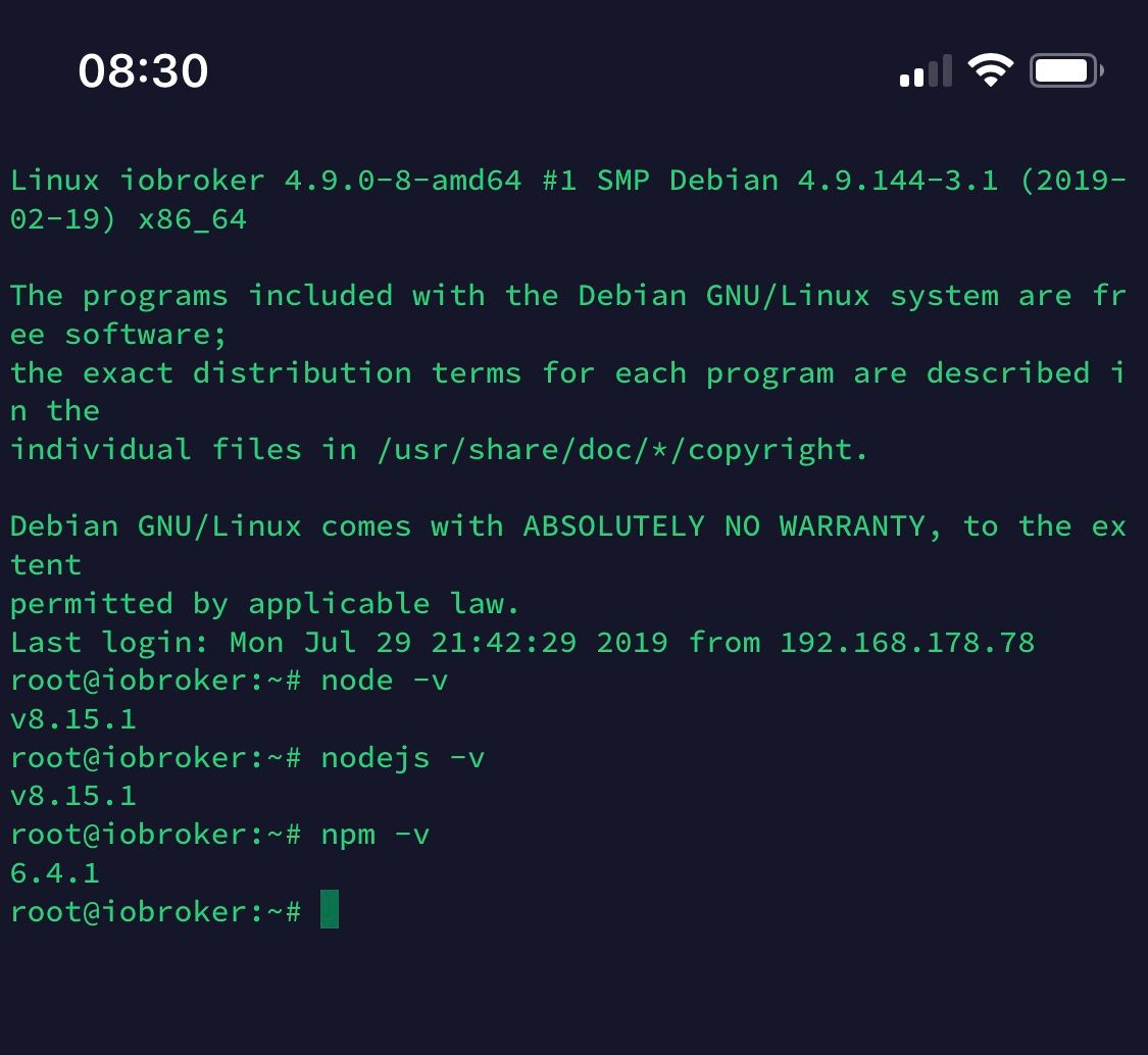

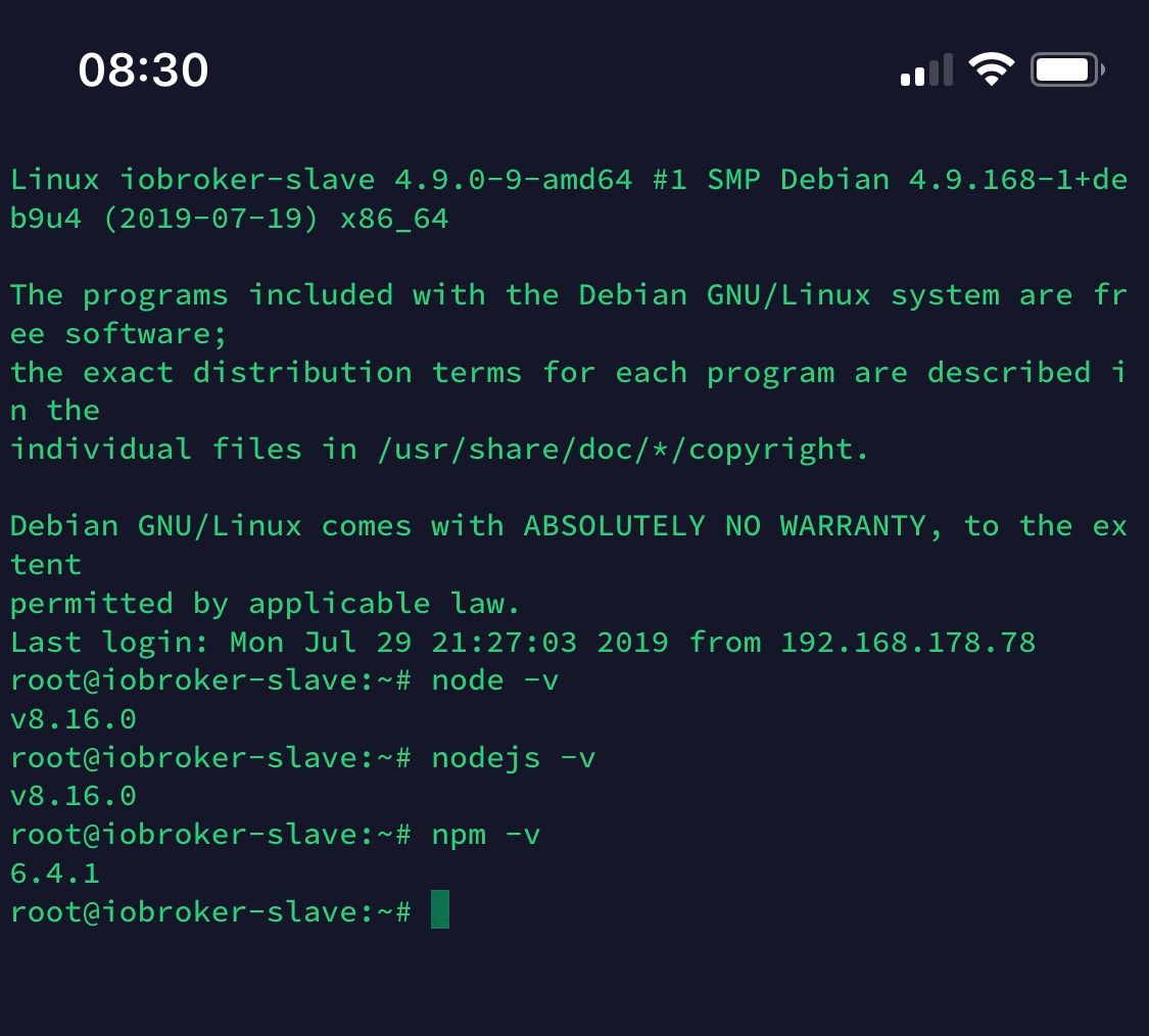

                            Mhh ok dann ist irgendwo bei mir der wurm drin. Kannst du mir mal sagen was du für Versionen von node nodejs npm usw. installiert hast? Müssen die auf beiden hosts gleich sein?
                            Weil wenn ich etwas installieren will kommt der Fehler:
                            Für mich als Laie hört es sich so an als würde es an node irgendwas liegen?!
                            Master:
                            Slave:
                              saeft_2003 Most Active last edited by
                              @Homoran
                              Ich habe das Problem gefunden, auf dem slave war die Version 1.5.14 vom JS controller installiert. Nach einem downgrade auf die 1.4.2 wo auch auf dem Master läuft, lassen sich jetzt ohne Probleme Instanzen auf dem Slave installieren.
                              Leider kommt jetzt das nächste Problem 😕
                              Wenn ich eine Instanz (fritzbox) auf dem Slave starte springt diese immer zwischen rot und grün. Folgendes steht im log (solagne die Instanz läuft wiederholt es sich ständig):
                              host.iobroker-slave	2019-08-01 20:21:31.598	info	iobroker exit 0
                              host.iobroker-slave	2019-08-01 20:21:31.569	info	iobroker Starting node restart.js
                              host.iobroker-slave	2019-08-01 20:21:31.016	info	iobroker _restart
                              host.iobroker-slave	2019-08-01 20:21:31.016	error	Error: EACCES: permission denied, open '/opt/iobroker/node_modules/iobroker.js-controller/pids.txt' at Object.fs.openSync (fs.js:646:18) at Object.fs.writeFileSync (fs.js:1299:33) at Timeo
                              host.iobroker-slave	2019-08-01 20:21:31.015	error	uncaught exception: EACCES: permission denied, open '/opt/iobroker/node_modules/iobroker.js-controller/pids.txt'
                              fritzbox.0	2019-08-01 20:21:31.340	info	adapter connected to fritzbox: 192.168.178.1
                              fritzbox.0	2019-08-01 20:21:31.335	info	try to connect: 192.168.178.1
                              fritzbox.0	2019-08-01 20:21:31.335	info	starting. Version 0.2.1 in /opt/iobroker/node_modules/iobroker.fritzbox, node: v8.16.0
                              host.iobroker-slave	2019-08-01 20:21:29.893	info	instance system.adapter.fritzbox.0 started with pid 1131
                              host.iobroker-slave	2019-08-01 20:21:29.893	info	starting 1 instance
                              host.iobroker-slave	2019-08-01 20:21:29.891	info	57 instances found
                              host.iobroker-slave	2019-08-01 20:21:27.151	info	Adapter fritzbox still running
                              host.iobroker-slave	2019-08-01 20:21:27.150	info	force terminating
                              host.iobroker-slave	2019-08-01 20:21:17.498	info	iobroker exit 0
                              host.iobroker-slave	2019-08-01 20:21:17.484	info	iobroker Starting node restart.js
                              host.iobroker-slave	2019-08-01 20:21:17.149	info	iobroker _restart
                              host.iobroker-slave	2019-08-01 20:21:17.149	error	Error: EACCES: permission denied, open '/opt/iobroker/node_modules/iobroker.js-controller/pids.txt' at Object.fs.openSync (fs.js:646:18) at Object.fs.writeFileSync (fs.js:1299:33) at Timeo
                              host.iobroker-slave	2019-08-01 20:21:17.148	error	uncaught exception: EACCES: permission denied, open '/opt/iobroker/node_modules/iobroker.js-controller/pids.txt'
                              fritzbox.0	2019-08-01 20:21:17.025	info	adapter connected to fritzbox: 192.168.178.1
                              fritzbox.0	2019-08-01 20:21:17.025	info	try to connect: 192.168.178.1
                              fritzbox.0	2019-08-01 20:21:17.024	info	starting. Version 0.2.1 in /opt/iobroker/node_modules/iobroker.fritzbox, node: v8.16.0
                              host.iobroker-slave	2019-08-01 20:21:16.153	info	instance system.adapter.fritzbox.0 started with pid 1096
                              host.iobroker-slave	2019-08-01 20:21:16.153	info	starting 1 instance
                              host.iobroker-slave	2019-08-01 20:21:16.146	info	57 instances found
                              host.iobroker-slave	2019-08-01 20:21:13.430	info	Adapter fritzbox still running
                              host.iobroker-slave	2019-08-01 20:21:13.429	info	force terminating
                              iobroker	2019-08-01 20:21:03.973	info	exit 0
                              iobroker	2019-08-01 20:21:03.954	info	Starting node restart.js
                              iobroker	2019-08-01 20:21:03.423	info	_restart
                              Error:	2019-08-01 20:21:03.421	error	at Timer.listOnTimeout (timers.js:290:5)
                              Error:	2019-08-01 20:21:03.421	error	at tryOnTimeout (timers.js:323:5)
                              Error:	2019-08-01 20:21:03.421	error	at ontimeout (timers.js:498:11)
                              Error:	2019-08-01 20:21:03.421	error	at Timeout._onTimeout (/opt/iobroker/node_modules/iobroker.js-controller/controller.js:1782:16)
                              Error:	2019-08-01 20:21:03.421	error	at Object.fs.writeFileSync (fs.js:1299:33)
                              Error:	2019-08-01 20:21:03.421	error	at Object.fs.openSync (fs.js:646:18)
                              Error:	2019-08-01 20:21:03.421	error	EACCES: permission denied, open '/opt/iobroker/node_modules/iobroker.js-controller/pids.txt'
                              uncaught	2019-08-01 20:21:03.418	error	exception: EACCES: permission denied, open '/opt/iobroker/node_modules/iobroker.js-controller/pids.txt'
                              fritzbox.0	2019-08-01 20:21:03.402	info	adapter connected to fritzbox: 192.168.178.1
                              fritzbox.0	2019-08-01 20:21:03.387	info	try to connect: 192.168.178.1
                              fritzbox.0	2019-08-01 20:21:03.376	info	starting. Version 0.2.1 in /opt/iobroker/node_modules/iobroker.fritzbox, node: v8.16.0
                              Kann damit jemand was anfangen?
                                  saeft_2003 Most Active @Homoran last edited by saeft_2003
                                  @Homoran sagte in proxmox VM multihost geht nicht:
                                  Und der wäre wo zu finden? bzw wie heißt der genau?
                                  ohh der hier? der Installationsfixer: curl -sL https://iobroker.net/fix.sh | bash -
                                    @saeft_2003
                                    steht deswegen extra in meiner Signatur
                                      @saeft_2003
                                      ja sorry habs grad gesehen, du warst jetzt schneller wie ich mit antworten... OK danke ich probiers aus.
                                        @Homoran
                                        ja das wars, jetzt läuts sauber 👍
                                        Hätte ich nicht gedacht das ich den multihost mit den VMs doch noch zum laufen bekomm. Wirklich vielen Dank an dich!
                                          @saeft_2003
                                          Da siehst du mal wie gut eine Signatur ist
                                          ...man sollte sie ab un zu mal lesen
