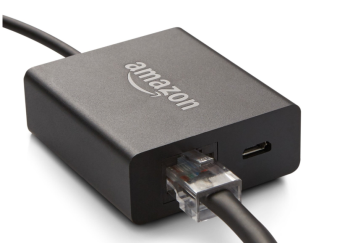

      falls wer von Euch, warum auch immer, Alexa kabelgebunden nur über LAN einbinden möchte, dann geht das sehr einfach mit dem Echo Show 5 (und wohl auch Echo Show 2).
      Der Echo Show 5 hat einen Micro-USB-Anschluss auf der Rückseite. Dort hatte ich zum Test den Amazon Ethernetadapter für Fire TV und Fire TV Stick angeschlossen und mit LAN verbunden, funktioniert einwandfrei. Hierbei ist es notwendig, dass auch der Micro-USB-Anschluss des Ethernetadapters mit Strom versorgt wird, neben der Stromversorgung des Echo Show 5 über den Rundstecker. Siehe auch Foto von den Einstellungen:

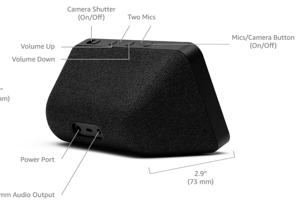

          erfolgt die Stromversorgung bei dem Show nicht über die Micro-USB Schnittstelle?
          Beim kleinen Show 5 ist für Stromversorgung eine separate runde Buchse ("Power Port"), also nicht per Micro-USB. Der Micro-USB scheint undokumentiert seitens Amazon. Siehe auch Bild.
          Der oben erwähnte Ethernetadapter muss per Micro-USB separat mit Strom versorgt werden, sonst geht es nicht.

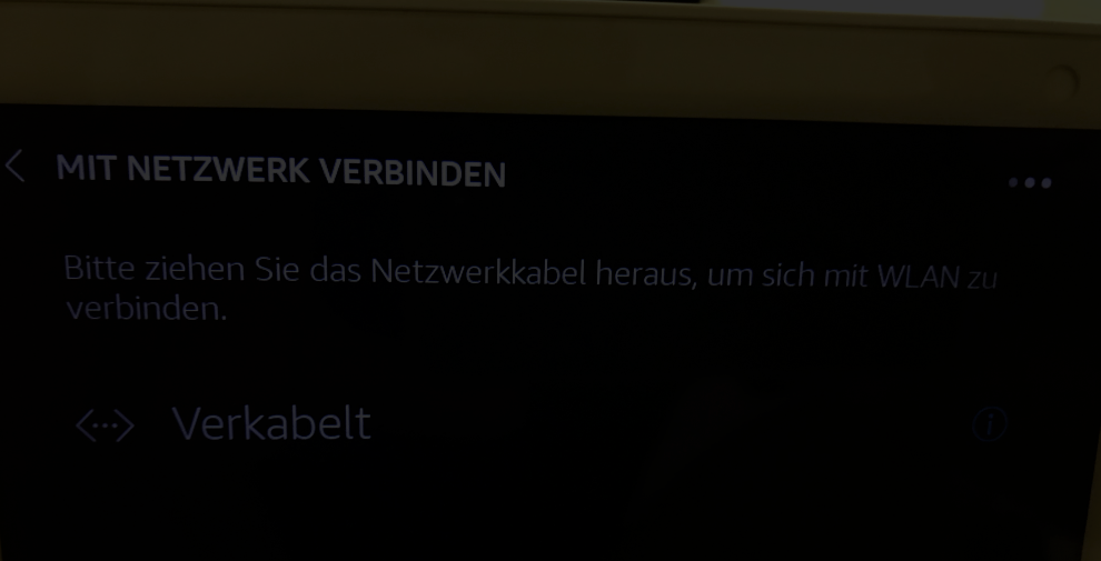

                @BBTown Achtung, ich habe oben meine Texte korrigiert, da aus Versehen parallel WLAN-Verbindung lief:
                Um LAN-Verbindung zu haben, muss der Ethernetadapter mittels dem Micro-USB-Anschluss mit Strom versorgt werden. Dann sieht es in den Einstellungen vom Show 5 so aus (sorry für das schlechte Foto):
