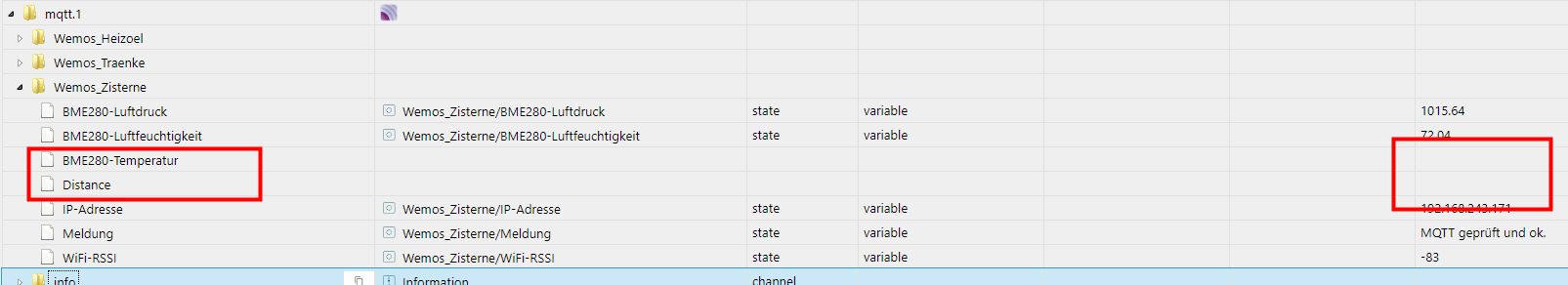

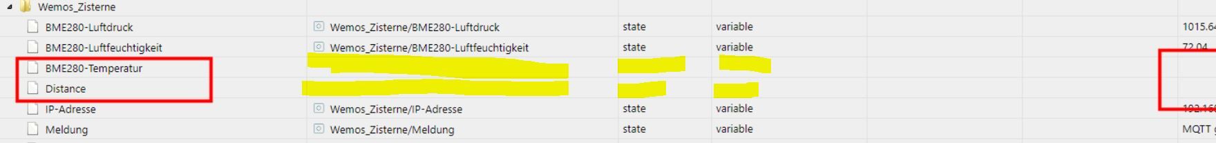

      So wie das aussieht wurde der Datenpunkt nicht richtig angelegt , es Fehler die weiteren Datenpunktwerte :
      Ich würde Wemos_Zistere löschen und neu anlegen lassen ….

        Alles schon probiert.
        Es sind ja Objekte unter mqtt und diese werden vom wemos d1 mini angelegt.

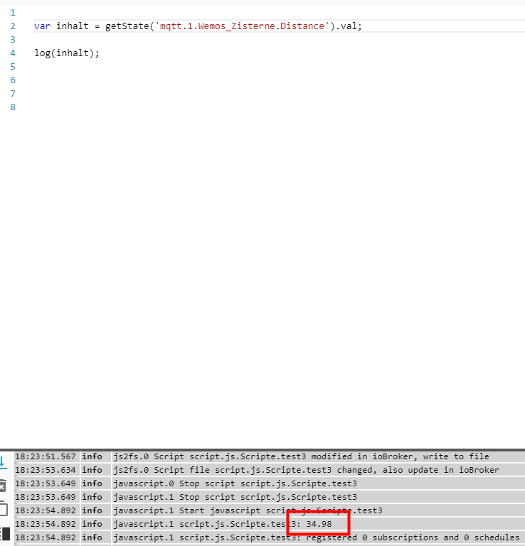

        Manuelle Anlage per Script per "create" klappt nicht.

          Auch Testweise den Namen im Wemos "Wemos_Zisterne" mal geändert und dann mal geschaut ob er diese Datenpunkte auch noch falsch anlegt !?
