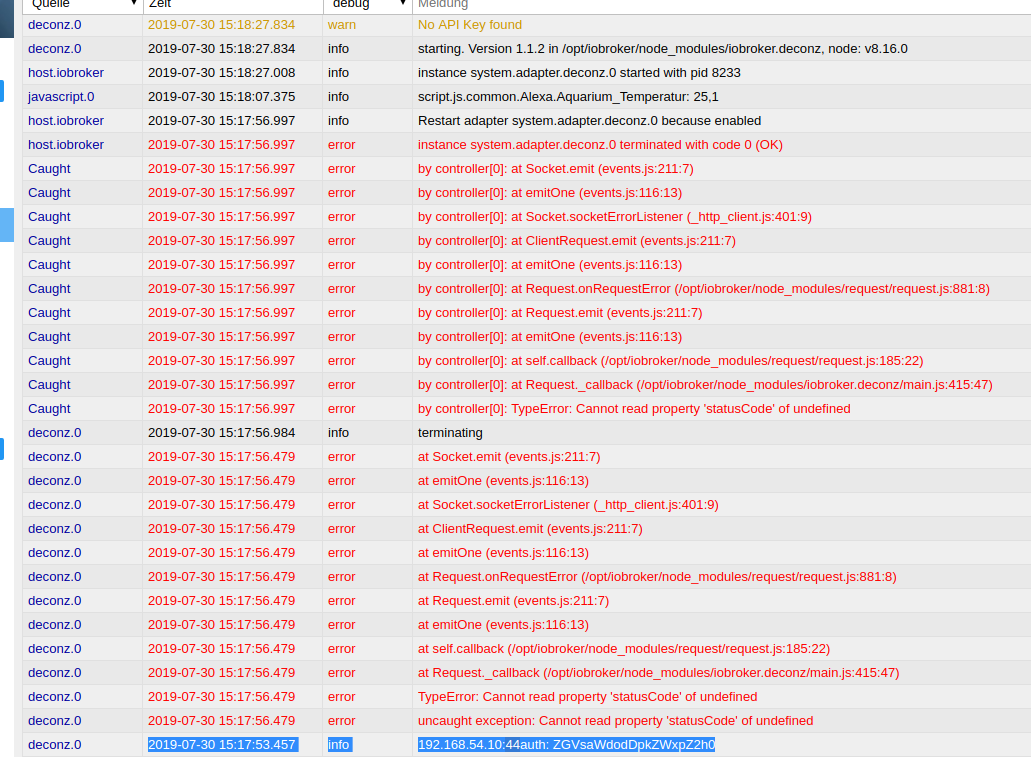

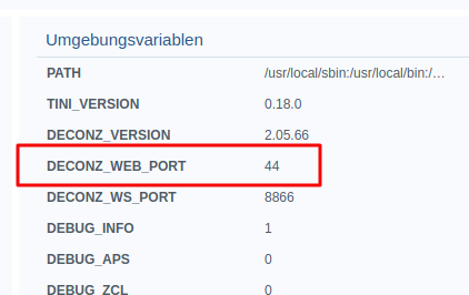

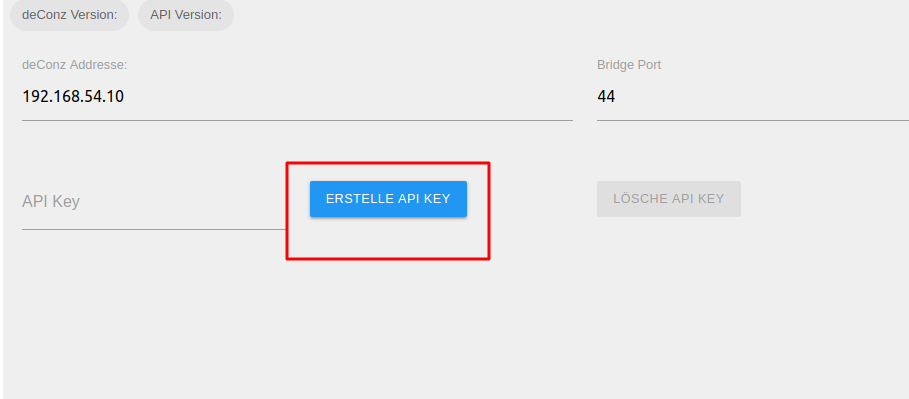

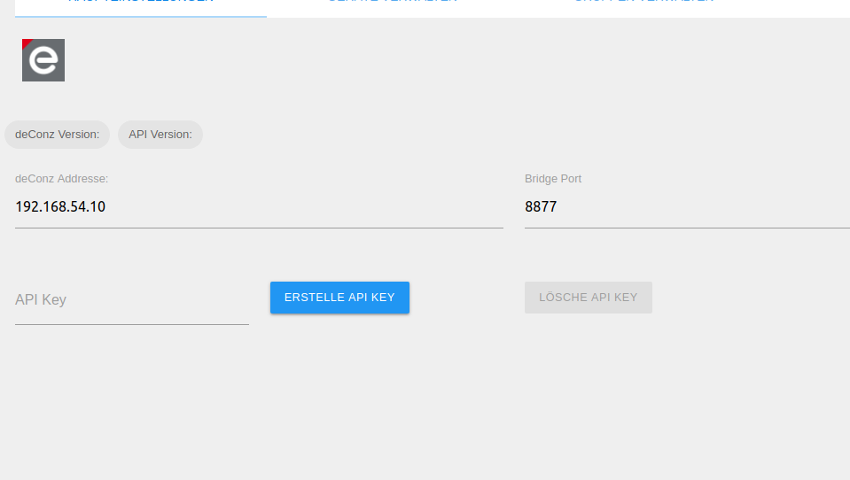

        Danke Jey Cee für deine Antwort, aber gespeichert hab ich das ganze..
        IP und Port ist aber laut Log korrekt. (Habe ich auf 44 geändert)
        Hast du noch ne Idee?

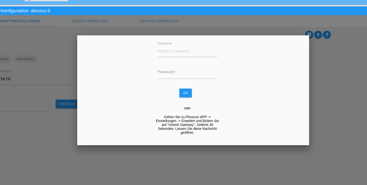

          @UncleB was mich stutzig macht es wird auth generiert das ist für die Registrierung mit Passwort und Benutzername statt per Phoscon APP.

            Hm ja aber ich kann dabei doch nichts falsch machen?
            Ausser auf "API Key erzeugen" klicken, mehr muss ich ja nicht machen?

              Du kannst noch im Reiter Objekte in die natives von Gateway schauen ob da der Port 44 drin steht. Wenn nicht kannst du es dort ändern.

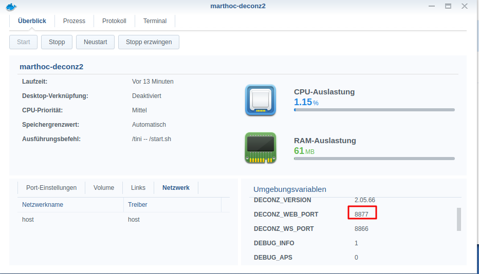

                Es muss an den Netzwerkeinstellungen der Container liegen..
                Habe Testweise Phoscon auf dem Raspy installiert..
                Hier wird der API Key innerhalb weniger Sekunden erstellt..
                Muss ich wohl weiter Testen

                        Bin gerade auf den Thread gestoßen und keine Ahnung ob du es gelöst hast aber ich bin mir zu 99% sicher das es bei dir am Netzwerkmodus der Container liegt.
                        Gut:
                        Host -> Host
                        Host -> Bridge
                        Bridge -> Host
                        MacVLAN -> MacVLAN
                        Schlecht und funktioniert nicht:
                        Host -> MacVLAN
                        MacVLAN -> Host
                        Bridge -> MacVLAN
                        MacVLAN -> Brige
