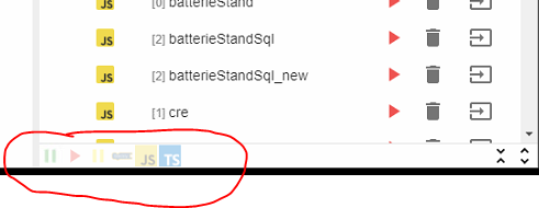

        Guten Morgen. Taucht es auf, wenn du alle Skripte exportierst? Falls ja, würde ich dann probieren dieses eine wieder zu importieren.
        Ein Neustart hilft evtl. auch. Vorher alles exportieren kann nicht schaden. Browser Cache leeren und anderen Browser probieren wären weitere Ideen.
