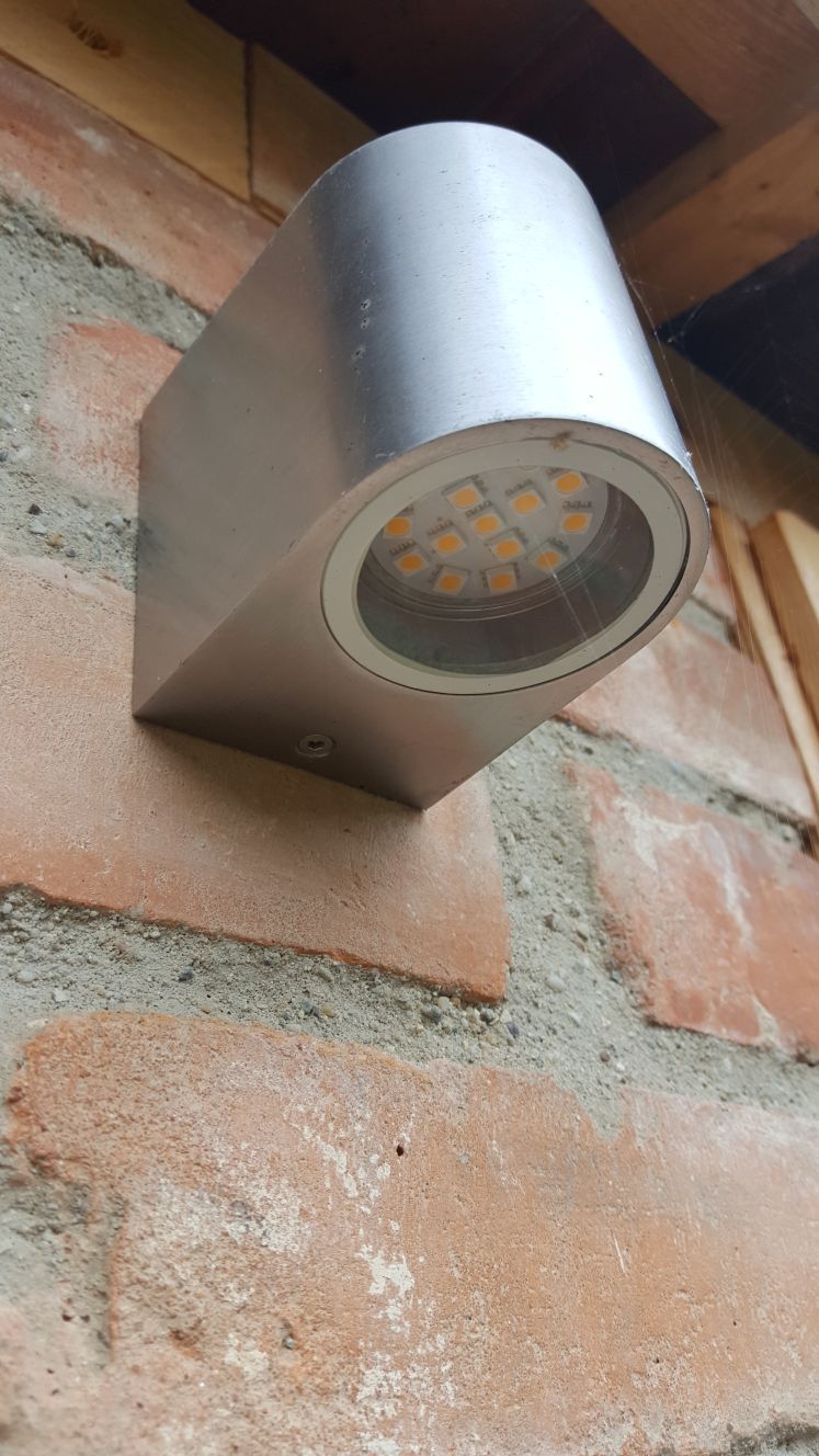

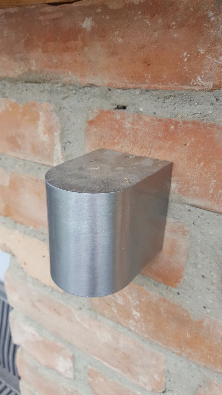

                Hier mal die Bilder der Leuchte. Ist ein schönes und auch kostengünstiges Gehäuse für GU10 Birnen. Wegen der Höhe passt sicher nicht jede 'smarte' GU10 Birne rein, die von Gledopto aber schon (Modell GL-S-007Z). Ich hatte 1 Stck. bestellt, nur zum grundsätzlichen testen mit dem Zigbee-Adapter, die funktioniert gut. Ich muss gestehen, im Leuchtengehäuse habe ich sie noch gar nicht getestet, weil ich sicher bin, dass das nicht geht: die Leuchten sind vom Zigbee-Stick ca. 15m Luftlinie weg, dazwischen ist eine Ziegelmauer bzw. sind Fenster. Da hatte ich schon mit einem Xiaomi Aquara Wippschalter - am gleichen Ort installiert - hier und da Verbindungsprobleme, weshalb ich den Stick mit einer Antenne ausgerüstet habe:

                      So wie das aussieht gehe ich nicht davon aus das die zigbee-Birne in dieser Lampe brauchbaren Empfang bekommt. Ich würde hier eher darauf setzen die "Leitung" smart zu machen, z.Bsp. mit einem Shelly oder einem zigbee-aequivalent.
                      A.
