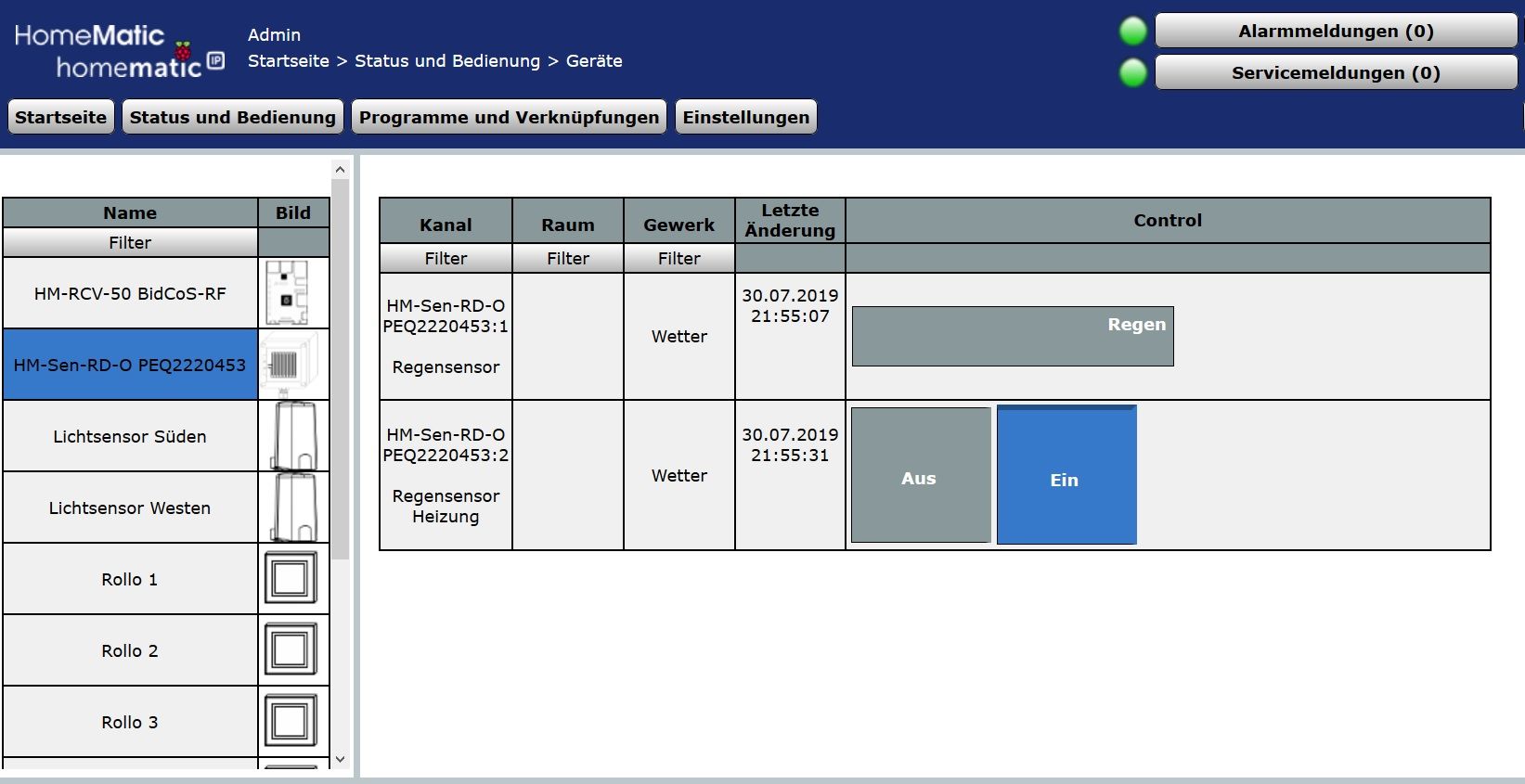

      ich habe mir diesen Regensensor gekauft. Zusammenbauen und anlernen an meine CCU Charly war kein Problem. Doch leider wird mir in Objekten im iobroker der Regensensor nicht angezeigt.
      https://www.elv.de/homematic-funk-regensensor.html
      Ich habe noch sieben Rolloschalter und zwei Lichtsensoren angelernt diese werden im iobroker ohne Probleme angezeigt. Diese sind homematic ip und der Regensensor ist ohne ip, ich weiß nicht ob es vielleicht daran liegen könnte.
      Gibt es vielleicht auf Umweg doch einen Weg nur den Zustand es regenet true false in den iobroker zu bringen?

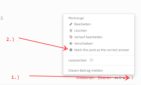

                        Einfach bei dem Beitrag mit der richtigen Antwort die 3 senkrechten Punkte anklicken und dann "mark this post as the correct Answer" anklicken.
                          saeft_2003 Most Active last edited by saeft_2003
                          Hab ich gemacht und hat funktioniert. Wusste ich nicht das man das so machen kann bzw. sollte 😌

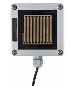

                                  @saeft_2003
                                  Also den auf Bild 1 ?
                                  Brauche ich da noch ne separate Stromquelle?
                                  @Homoran
                                  Muss man beim Bausatz löten?
                                  Denn beim Löten wäre ich immer raus 🙂
                                  Homoran S 2 Replies Last reply Reply Quote 0
                                    Homoran Global Moderator Administrators @haselchen last edited by Homoran
                                    @haselchen sagte in HM Regensensor wird im iobroker nicht angezeigt:
                                    Ja!
                                    Alleine für die Heizung, die dafür sorgt, dass die Oberfläche schneller abtrocknet und bei z.B. morgendlichem Tau nicht lange fälschlicherweise "Regen" meldet.

                                        saeft_2003 Most Active @haselchen last edited by
                                        @saeft_2003
                                        Ja Bild 1. Brauch eine eine separate Stromquelle. Es muss gelötet werden. Gibt es aber auch als nicht Bausatz.
