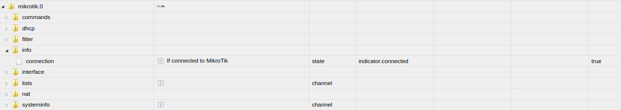

                perplexstar @J.Feiler last edited by
                Leider funktioniert bei mir mit RouterOS 6.45.5 auch die Instanz nicht.
                Habe die Connection.js bereits abgeändert. Ohne Erfolg.
                Kann jmd vielleicht eine funktionierende Connection.js hochladen? Ich verzweifele an dem Thema.
                  jeti last edited by
                  bei mir RouterOS 6.45.7 komme ich auch nicht auf den Router, gibt es hier schon eine Lösung?
                    hajuerue last edited by hajuerue
                    ich hab inzwischen auf dem Mikrotik den ich einbinden wollte die 6.46.3 drauf.
                    Hab es mit der Stable Version 1.0.4 vom Adapter nicht zum laufen bekommen.
                    Mit der Version vom GIT 1.0.10. Wird die Verbindung aufgebaut 🙂
