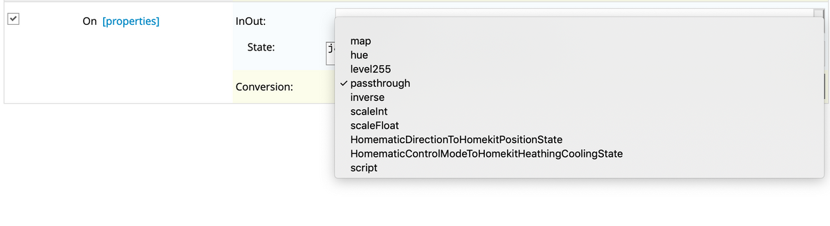

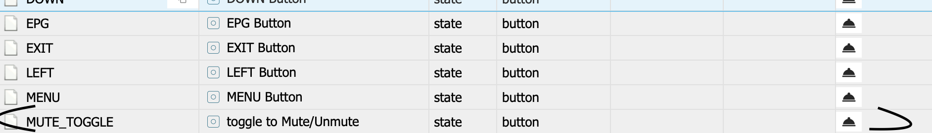

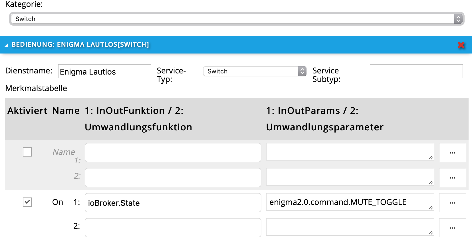

              rrroli @Asgothian last edited by rrroli
              @Asgothian
              da ich nicht weiß, ob ich die ganzen Ausdrücke richtig verwende, hier mal mit Bildern.

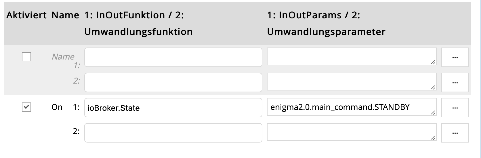

              In Yahka siehts so aus.
              Dieser Button wird über Yahka betätigt.
              button.png.
              Da ich den echten Status in der Homeapp widergespiegelt haben will, muss ich den Status von folgendem Datenpunkt(?) irgendwie in den Button schreiben.
              Der jeweilige Status An/Aus wird dann ja wieder in HomeApp angezeigt.

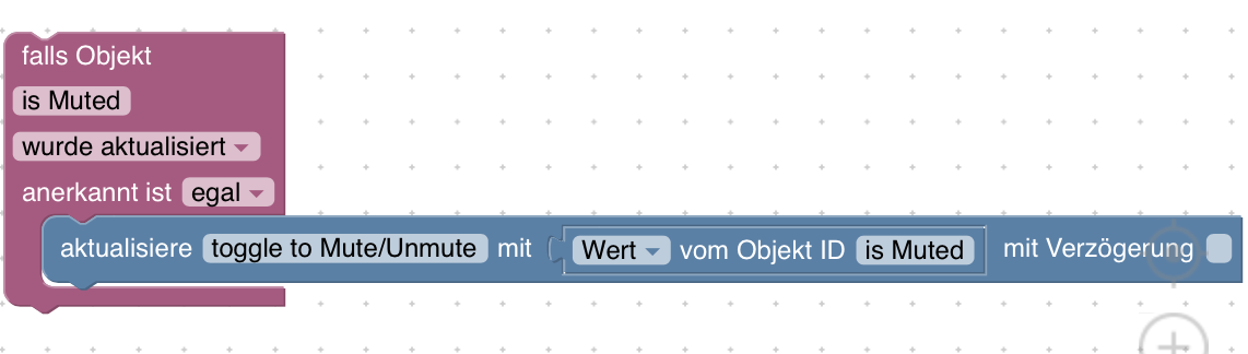

              Ich habe hierfür ein Skript angelegt, was funktioniert aber ich denke, da muss es ja noch eine elegantere Möglichkeit geben.

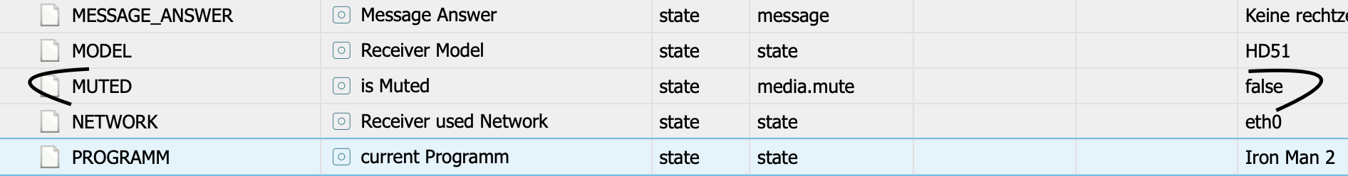

              Der MultiState klingt interessant, aber den habe ich nirgends?

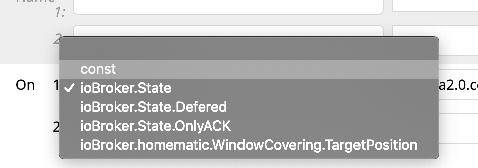

              Oder wo finde ich den?
              Danke und lg

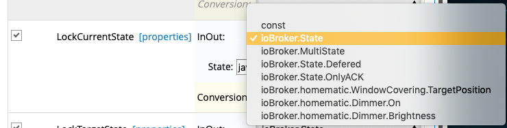

              • Asgothian
                Asgothian Developer @rrroli last edited by
                @rrroli Ok.. du hasts also eine ältere Version vom Yahka adapter als ich. Aber da können wir denke ich trotzdem drum herum kommen:
                erste Frage: wenn du das "muted" Objekt im ioBroker von false auf true setzt, wird das Gerät dann auch gemutet ?

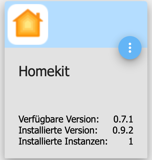

                  @Asgothian
                  Das Muted kann ich nicht ändern. Der Wert wir alle paar Sekunden automatisch vom System aktualisiert. Wird alle paar Sekunden grün, daher kann ich dafür nicht benutzen - denke ich.
                  Yahka hab ich in Version 0.7.1. Ich hab scho gesehen, dass es 0.9.2 Version gibt, aber das Update findet nichts? Muss ich wohl manuell updaten?
                  Vielen Dank für das TS Angebot, dass ist echt mega von Dir. Mein Sohn schläft neben mir, deshalb sollte ich eher nicht reden. 😉
                  Danke auf jeden Fall!
                  lg
                  • Asgothian

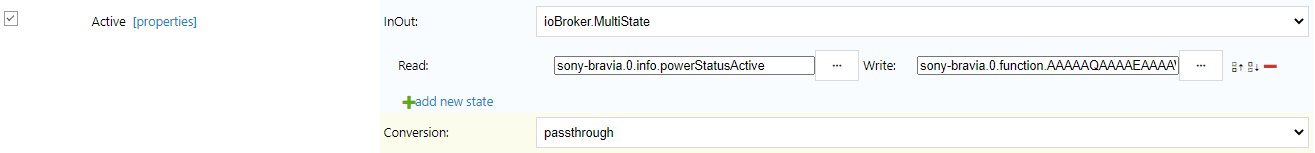

                    @rrroli

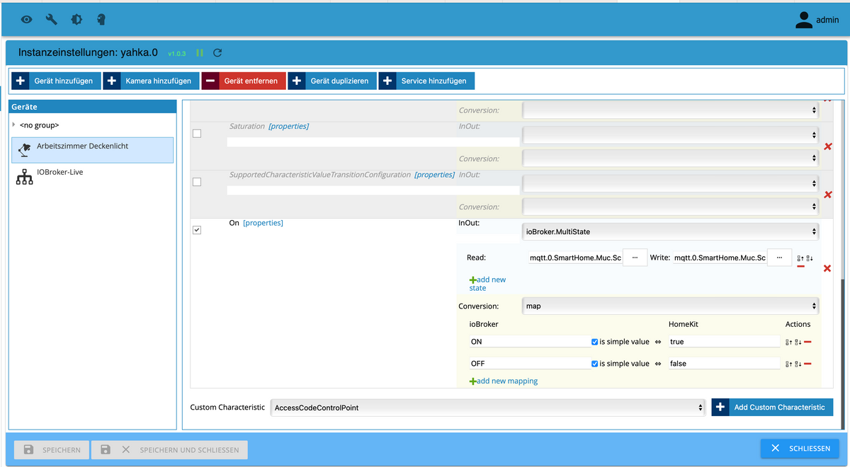

                    Ja, musst du dann über den erweiterten Modus vom Github installieren (Katzen-Icon).
                    Dann sollte das ganze so aussehen:
                    Mit dem Multi-State kannst du dann den "muted" state als "status" state nehmen.
                    A.
                      @Asgothian
                      Geil, es kann so einfach sein!
                      Vielen Dank für alles!

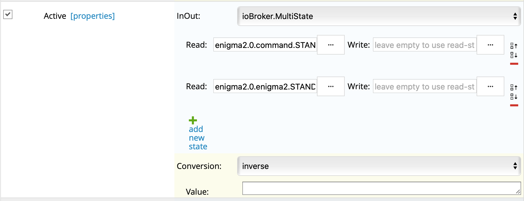

                                    habe Multi-State aktivert, oberer State ist toggle to Standby der untere State ist Receiver in Standby, dieser prüft alle 5 sek den Status False/True.
                                    Ich habe es mit Switch wie auch mit Television getestet und bei keinem ein erfolg erzielen können.
                                    Ich kann zwar ohne Probleme mit HK/Siri an und ausschalten aber sobald ich Manuel mit der FB ausschalte stimmt der Status nicht mehr.
                                    • Asgothian
                                      Asgothian Developer @Kalabani last edited by
                                      @Kalabani Wirf mal den 2. Multi-State raus - den brauchst du nicht.
                                      Als "read" musst du dann den State eintragen mit dem du sehen kannst ob der Receiver im Standby ist, bei Write den mit dem du ihn an/abschaltest.
                                      A.
                                        Kalabani @Asgothian last edited by Kalabani
                                        @Asgothian erstmal nochmals danke für deine Hilfe und Geduld!
                                        Ich habe es nun genau so eingestellt, leider immer noch das selbe.
                                        Sobald ich mit der FB schalte ist der Status nicht mehr korrekt.
                                        Würde es über ein Skript evtl leichter gehen ?
                                        Update:
                                        Sobald ich inverse rausnehme funktioniert es nur rückwärts. Also wenn der TV aus ist zeigt es mir in der app an das er an ist
                                        • Asgothian
                                          Asgothian Developer @Kalabani last edited by Asgothian
                                          @Kalabani

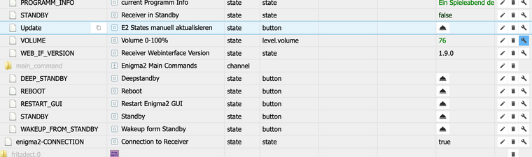

                                          • Ändert sich der Datenpunkt "STANDBY" in den Objekten, wenn du per Fernbedienung das Gerät ein/ausschaltest ?
                                          Wenn die Antwort darauf nein ist, dann ist deine erste Aufgabe einen Datenpunkt zu finden, der den Status der Dreambox sauber darstellt. Ohne diesen wird ein Anzeige im Yahka nicht gehen.

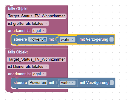

                                          Wenn doch, dann würde ich folgenden Weg wählen:
                                          • Du erzeugst einen Datenpunkt "target status", und setzt den im Multi-State als "write" status rein.
                                          • Du setzt den oben gefundenen Datenpunkt als "read" status rein. Damit sollte HomeKit den korrekten Status anzeigen, aber noch nicht schalten.

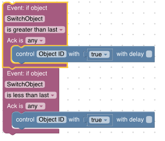

                                          Dann kommt ein Script mit 2 Triggern, jeweils auf den oben angelegten Datenpunkt (SwitchObjekt im Beispiel):
                                          Bei Object ID muss im oberen fall (greater than last) der Datenpunkt "WAKEUP_FROM_STANDBY" vom Folgenden Bild angegeben werden, im unteren Fall der Datenpunkt "STANDBY"
                                          Ich hoffe das hilft.

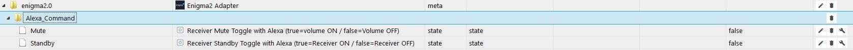

                                            Leute warum macht ihr euch das so schwer mit der Streuerung der Enigma Receiver?
                                            Der enigma2 Adapter gibt für Mute und Standby jeweils einen separaten Datenpunkt mit dem man steuern und abfragen kann. Egal ob mit Fernbedinung oder über ioBroker oder http geschaltet wird, der Datenpunkt gibt den richtig wert aus. Es kommt natürlich auf euren poll interval an wie schnell der Datenpunkt den richtigen Wert liefert. Standard ist glaube ich 10 Sekunden. Also müsste nach spätestens 10 Sekunden der richtige Wert drin stehen. Könnt ihr ja aber in den Einstellungen bearbeiten.
                                            Das Wort "toggle" ist da vielleicht ungünstig gewählt, weil man wirklich auf true oder false schalten kann.
                                            Das hat @Matten-Matten doch extra mit eingebaut -> https://forum.iobroker.net/topic/1450/problem-dream-btw-enigma2-adapter/689
                                            Vielleicht mal den Adapter updaten...
