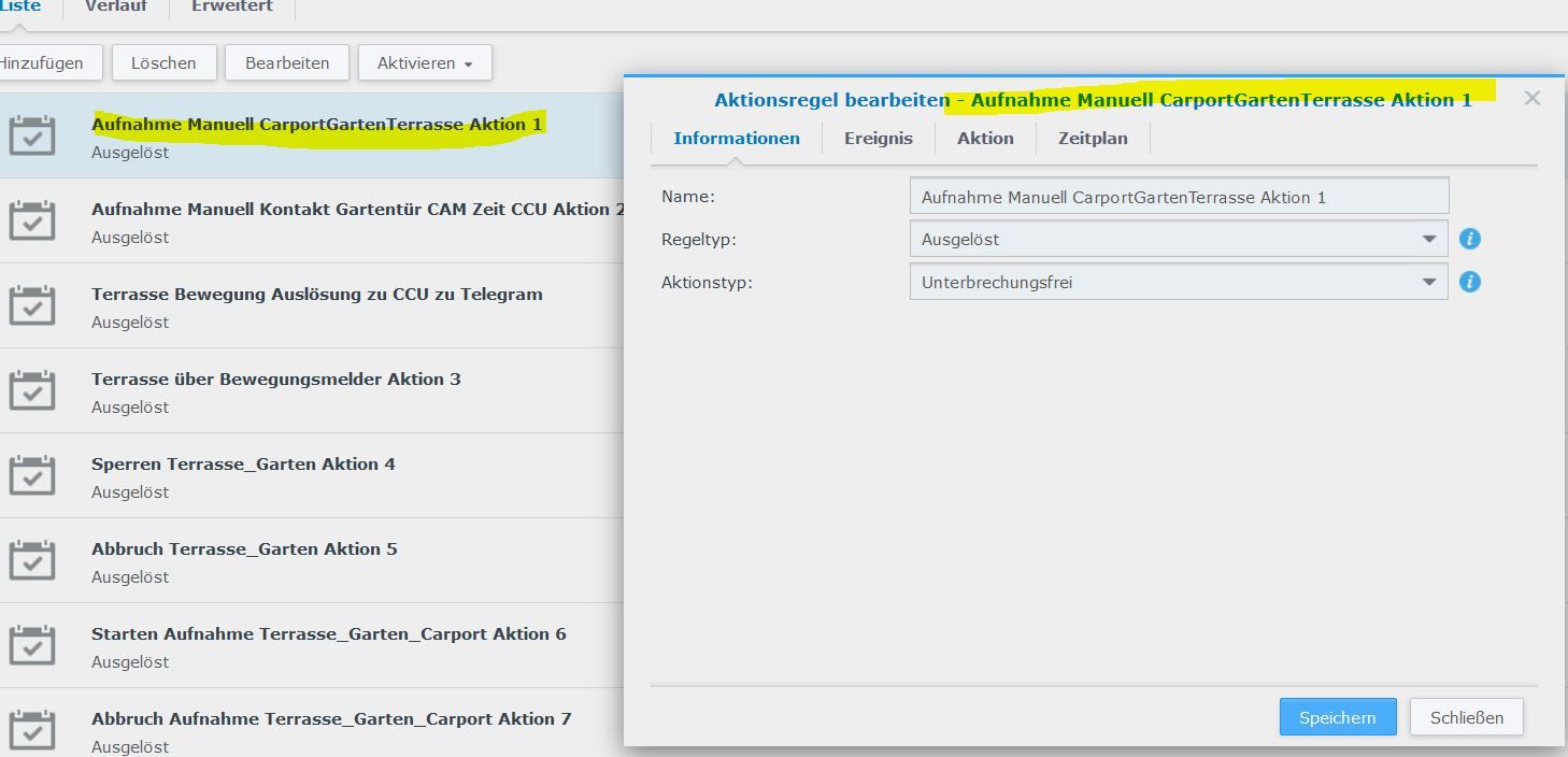

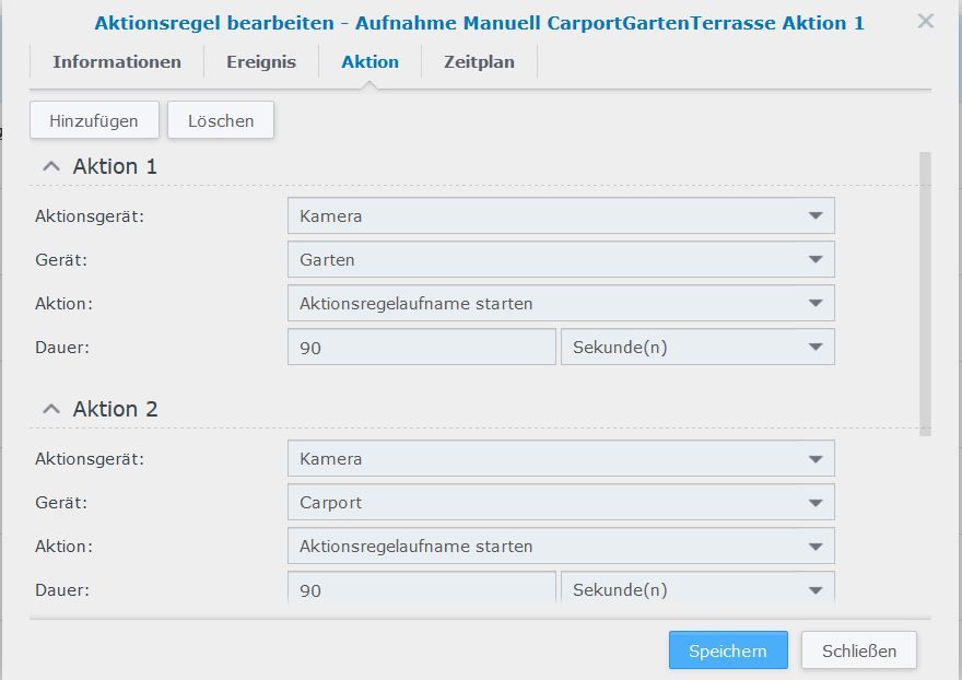

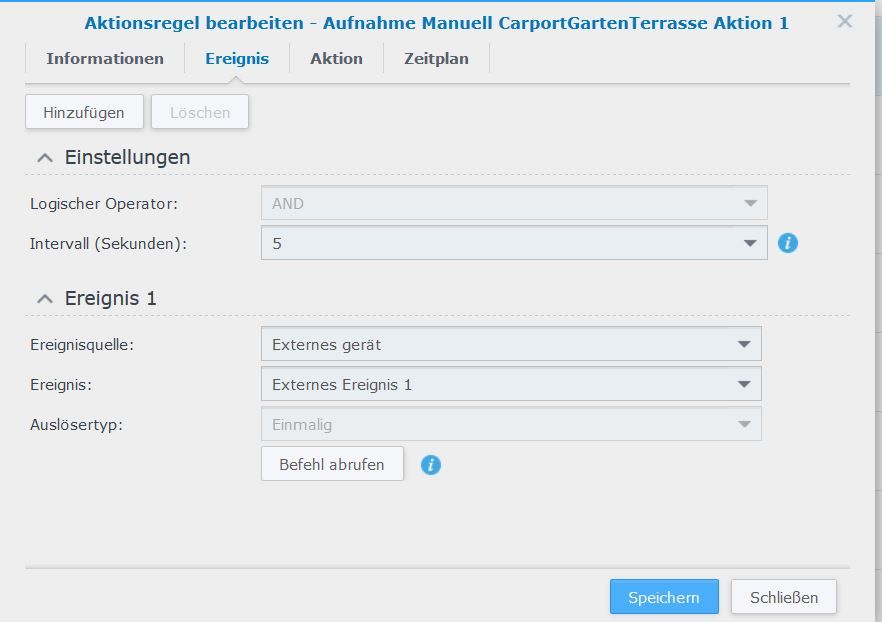

        Bei Synology ( Surveillance Station ) kannst du dieses über eine Aktionsregel realisieren.
        x
        x
