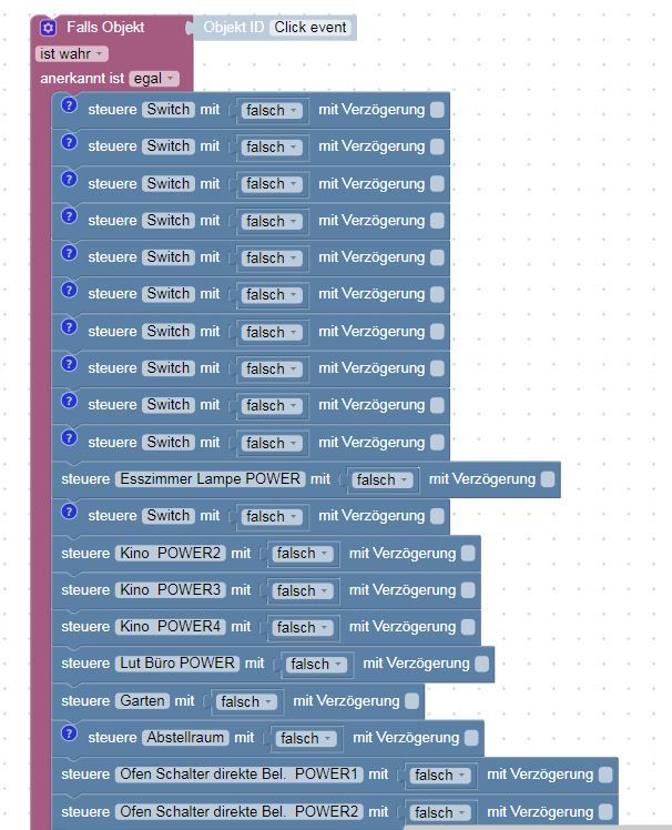

      ich habe mir ein einfaches Blockly geschrieben, mit welchem ich alle Lichter ausschalten kann. Dieses Skript wird von einem Zigbee Button aktiviert der bei meiner Eingangstür hängt. Ich möchte aber auch gerne einen einfachen Button in meiner VIS haben, der mir das selbe macht. Wie mache ich das?
      Danke euch

        @Paan83 Zwei möglichkeiten:
        1. Steuere das Objekt mit dem du jetzt triggerst in der Visu.
        2. Erstelle einen eigenen Datenpunkt, verknüpfe den in der Visu, füge ihm den Trigger hinzu (lilanes Rad)
          in dem du das hier liest

            Danke euch, habs hinbekommen 🙂

              Hänge trotzdem noch einmal dran:
              Das ist die perfekte Anwendung für den Scenes Adapter.
              Szene erstellen, Datenpunkte rein (zB Lampen) und Zielstatus festlegen.
              Adapter erzeugt einen Datenpunkt, den man zB aus VIS ansteuern kann.
