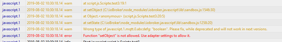

                    setObject(id, obj, function() {
                        setState(id, obj.common.def,true);
                    Im log kommt:
                    Wie erlaube ich dies nun?
                    Danke schonmal.
                    mfg
                    Dieter
                      @bahnuhr sagte in Objekte anlegen:
                      so wie es da steht:
                      "use adapter settings"
                      in der konfiguration der js-Adapterinstanz

                        Genau deshalb, weil man genau wissen sollte, was man macht, muss setObject() in der Konfiguration der JS-Instanz freigegeben werden. Du weist es offensichtlich nicht: Wenn common.type = "string" ist, darf common.def nicht false sein !
                        • bahnuhr
                          bahnuhr Forum Testing Most Active @paul53 last edited by
                          @paul53 sagte in Objekte anlegen:
                          Hast du recht, hab ich nicht gewusst.

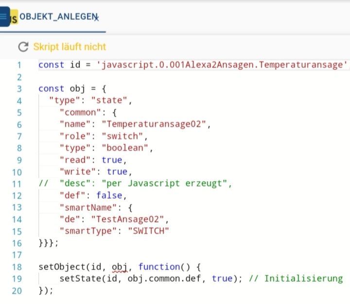

                          • bahnuhr
                            folgendes Script klappt soweit:
                            const id = "mqtt.0.abcde";
                            const obj = {
                            "type":"state",
                            "common": {
                                "name": "abcde",
                                "role": "",
                                "type": "string",
                                "read": true,
                                "write": true,
                                "desc": "per Javascript erzeugt",
                                "def": ""}
                            Trotzdem kommt noch im log ein Fehler:
