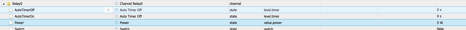

      ich habe neuerdings ein paar Shelly 1 PM als Schalter und Steckdosen eingebaut. Teilweise als Alternative zu den Sonoff POW.
      Bildschirmfoto 2019-08-03 um 13.34.58.png.
      Ich habe in anderen Beiträgen gesehen, dass über Power auch die Leistung angezeigt wird. Von den Sonoff POW kenne ich die Anzeige der täglichen und monatlichen Leistung. Kann man dies auch bei den Shellys abgreifen? Ansonsten würde ich ein entsprechendes Script schreiben.
      Danke vorab.

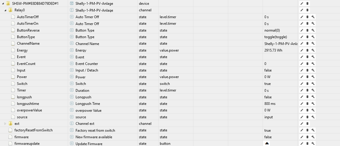

                      manuel35i @xbow42 last edited by
                      @xbow42
                      Hallo
                      wo genau soll denn bitte der DP ENERGY_Today sein bei meinen Shelly 1pm ist der nicht vorhanden.
                      Vielleicht kann mir auch noch jemand erklären warum im DP power immer die doppelte Leistung angezeigt wird als wie in der Shelly Weboberfläche.pv anlage.png

                        xbow42 @manuel35i last edited by
                        @manuel35i sorry mit dem DP hatte ich wohl falsch auf dem Schirm.
                        Bei mir passen die power-Werte, keine Ahnung warum das bei dir nicht so ist.
