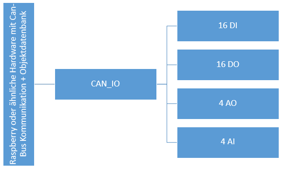

      Die PCBs habe ich selber entwickelt und bestückt. Diese laufen mit einer Eingangsspannung von 12-30V. Die Baugruppe besitzt folgende IOs:
      1. 16x DO
      2. 16x DI
      3. 4xPWM/Analog (Umschaltbar) 12Bit
      4. Eingang 12Bit (Spannungsteiler änderbar)
      5. Uart
      6. Can-Bus
      7. 3 über Jumper einstellbare Adressierpins
      Maße: 160mmx100mm Europlatine

      Die komplette CAN-IO wird mittels Canbus gesteuert. Das ganze läuft dann wie folgt:
      Die einzelnen Baugruppe sind kaskadierbar.
      Auf den Baugruppen läuft quasi dann nur ein embedded Code, der Objekte enthält, die mittels Can-Bus beschreibbar / lesbar sind.

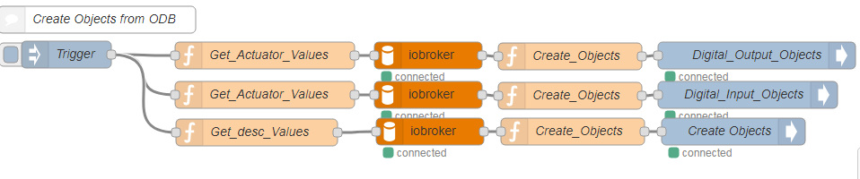

      Die eigentliche Logik/Steuerung läuft auf dem IObroker , bzw. hauptsächlich NODE-RED. Zur Generierung der Objekte, wurde eine MYSQL Datenbank erstellt. In ihr sind alle wichtigen Informationen enthalten:
      Jede CANIO hat ihren eigenen Identifier (Auch wenn das für Can eher unüblich ist). Damit lässt sich eine eindeutige Adresse festlegen.
      Die Eingangs/Ausgangsregister sind Bit-codiert. Bedeutet ein Eingangs/Ausgangsobjekt besitzt 16bit. Für die Eingangs-/Ausgangsobjekt wurde zur Generierung weiterer Objekte eine einzelne Tabelle erstellt.
      Das Basisgerüst konnte ich gestern fertigstellen, sodass eigentlich alle Eingänge und Ausgänge laufen.
      Die CAN-IO sendet bei Veränderung eines Digitaleingangs das Eingangsobjekt automatisch. Die Ausgangsobjekte können nach belieben mit einer Logik beschrieben werden.
