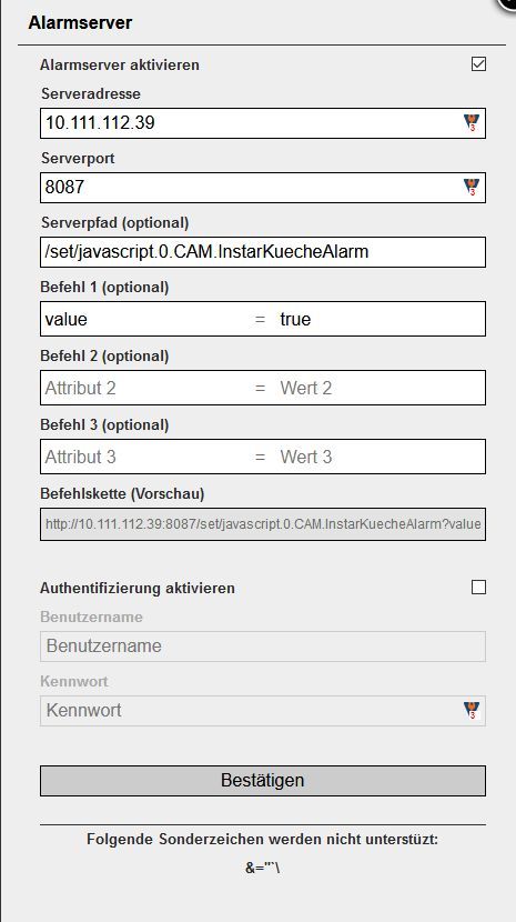

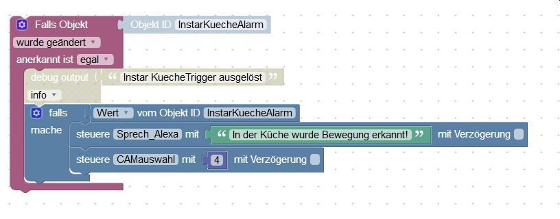

        Ich nutze für die Cams den Simple-api Adapter und setze das zugehöhrige Alarm Object auf TRUE.
        mit Hilfe eines Blocklys reagiere ich dann darauf.
          DirkS last edited by
          Auch ein interessanter Ansatz. Ich konnte mich mit Blockly noch nicht anfreunden und den Simple-api Adapter hatte ich irgendwie noch nicht auf dem Schirm.
