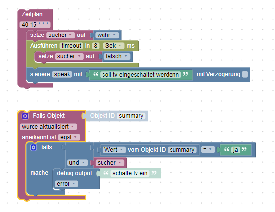

            @Mauflo also wenn ich alexa mit ja füttere - macht sie nur bulb (alexa ja) -> dann steht im alexa2 adapter unter summary "ja" - das kannst du doch in ein script einbauen - mit speak die frage stellen und wenn summary in den nächsten sekunden ein ja als inhalt hat, kannst du das script starten

                    liv-in-sky @Xanon last edited by liv-in-sky
                    @Xanon
                    das bewirkt eine art freischaltung - also nur wenn "sucher" wahr ist, soll das untere script reagieren "dürfen" - denn dort wird sucher abgefragt
                    die frage kommt erst mal von alexa (zeitgesteuert) und gleichzeitig wird durch die variable "sucher " für 8 sek das warten auf die antwort aktiviert
                    dann muss man "alexa ja" sagen und es wird "geschaltet"
                    ich denke nicht, dass es ohne das triggerwort in zukunft gehen wird - du kannst ja auch nicht am mittagstisch in die familie fragen "wie geht es dir" - wer soll wissen, wer da antworten soll !?
