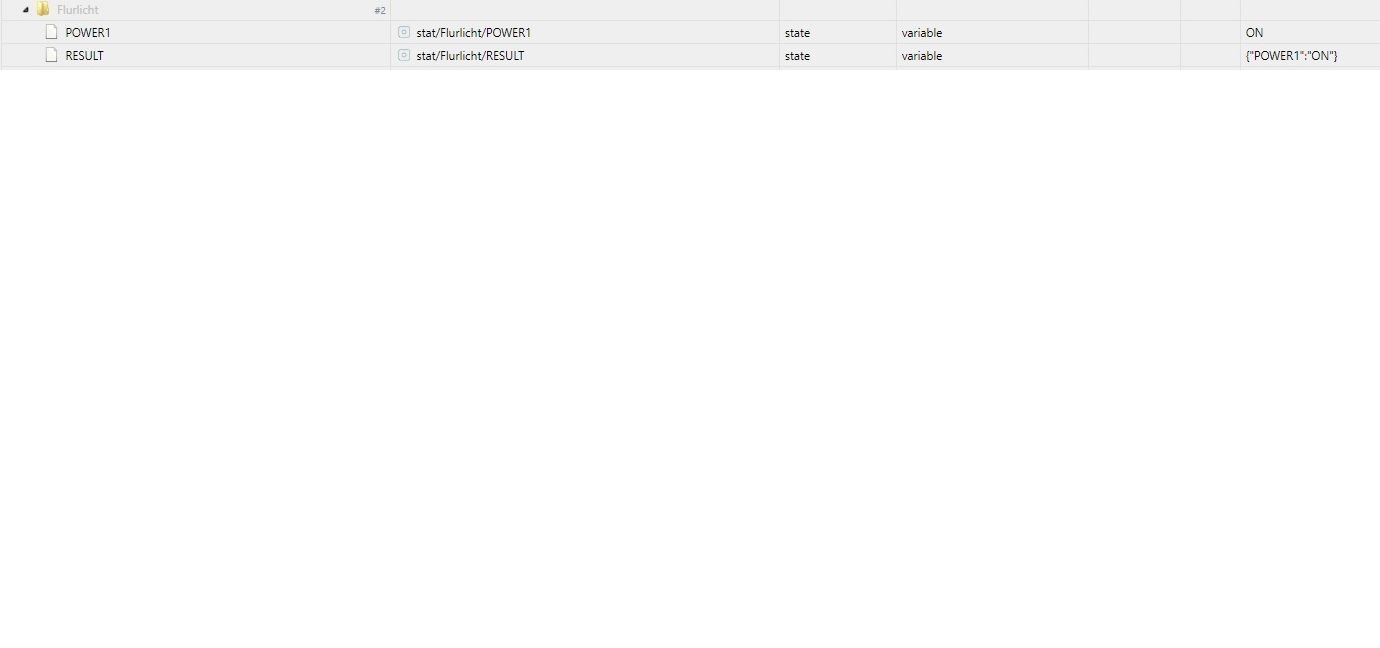

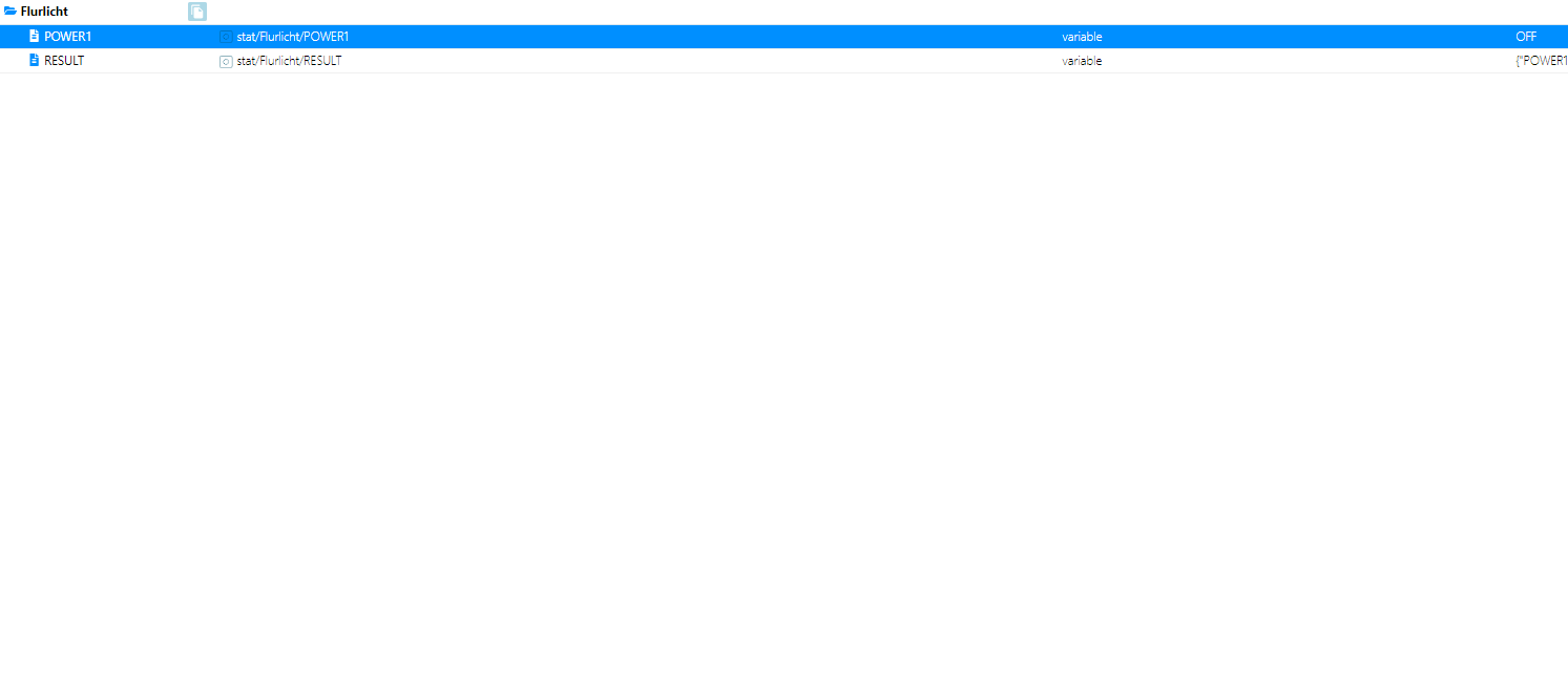

                    Ich bin auf ein neues mysterium gestoßen und zwar wenn ich unter Objekte nachschaue ist der Status des Flurlichts ON aber wenn ich es auswahlen will innerhalb blockly ist der Status OFF.
                    Irgendwas stimmt da gewaltig nicht

                      @tscheerio sagte in MQTT findet Sonoff Geräte nur halb:
                      ?? Blockly

                        Wenn ich halt ein skript erstellen will sehe ich den Status des Schalters.
                        Ich mach das jetzt anders da es anscheinend nur so funktioniert.
                        Der Sonoff Adapter für die Schalter und der MQTT Adapter für die Sensoren.
                        So nutze ich zwar einen Adapter mehr aber zumindest funktioniert es.
