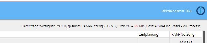

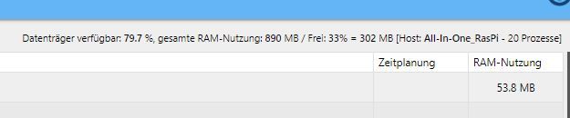

      • mit aktiviertem Java Adapter: RAM Nutzung kritisch
        mit deaktiviertem Java Adapter: RAM Nutzung unkritisch
        Liegt vielleicht ein Speicherproblem vor?

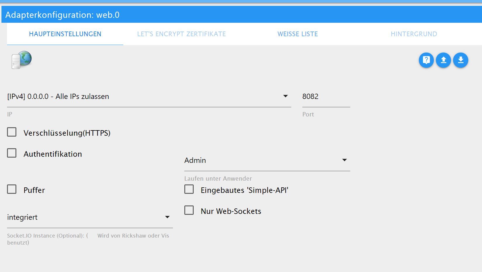

          web.0
          Zeig mal die Einstellungen........

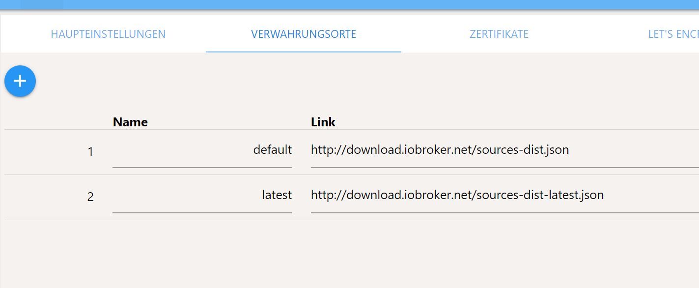

          Und vom System Verwahrungsorte
            BlackTigga last edited by

              Alles ok, welche Version von dasWetter hast du?

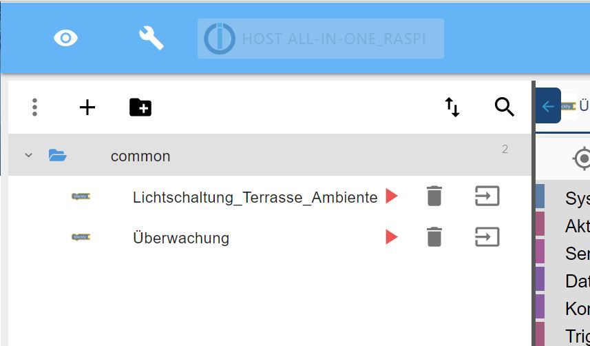

                      Ich habe gestern Abend mal das Script auf 'pausieren' gestellt (Screenshot) und den Java Adapter weiterhin aktiv gehalten, um zu sehen, ob unabhängig von einem aktiven Script das Problem auftritt. Anbei die LogDatei. Auffällig viele (auch anderweitige) error Einträge dabei, aber auch regelmäßig javascript.0 terminated....
                      Macht es noch Sinn, meine beiden Scripte zu posten?
                      Mein im ersten Thread aufgeführter Hinweis zum RAM Speicher hat keine Relevanz?
                      Ich hoffe, irgendjemand hat eine Idee, wie ich mein System wieder stabilisiert bekomme.
