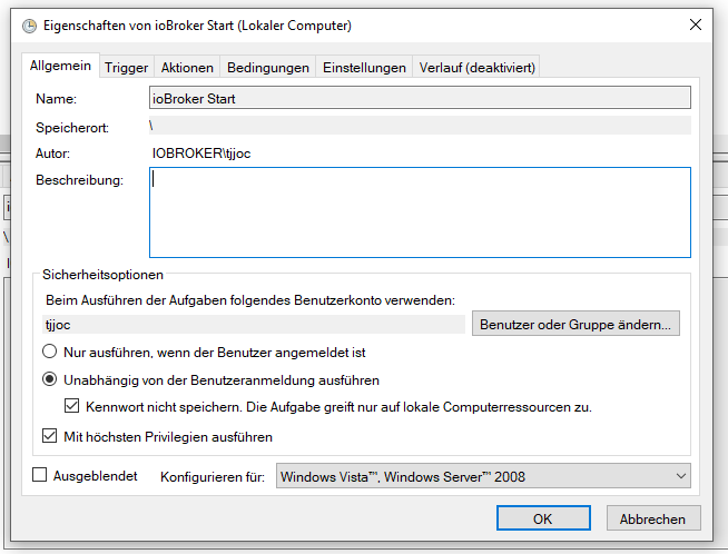

      Abschliessend öffnet Ihr die Aufgabe nochmals mit Doppelklick und ändert dort noch folgende Punkte
      Alles speichern und Windows neu starten.
