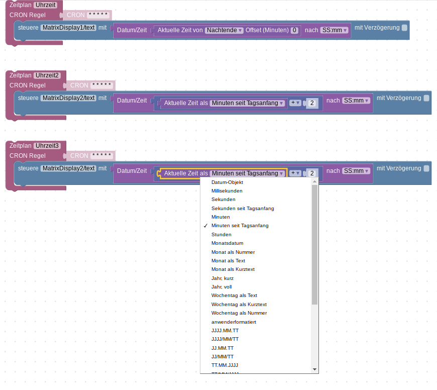

      Ich möchte gerne meine Uhr um 2 Minuten "vor"gehen lassen.
      Folgende Versuche habe ich schon gemacht:
      Es will nicht gelingen.

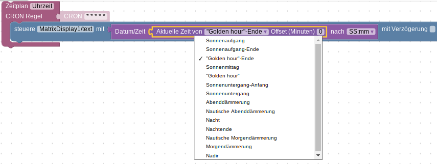

      Am Einfachsten wäre evtl. diese Funktion:
      Zumindest ist der Offset schon integriert.
      Aber was nimmt man da? Und noch wichtiger,
      sind das stabile Zeiten - oder verschieben die sich
      "selbstständig" (Sonnenaufgang etc)?

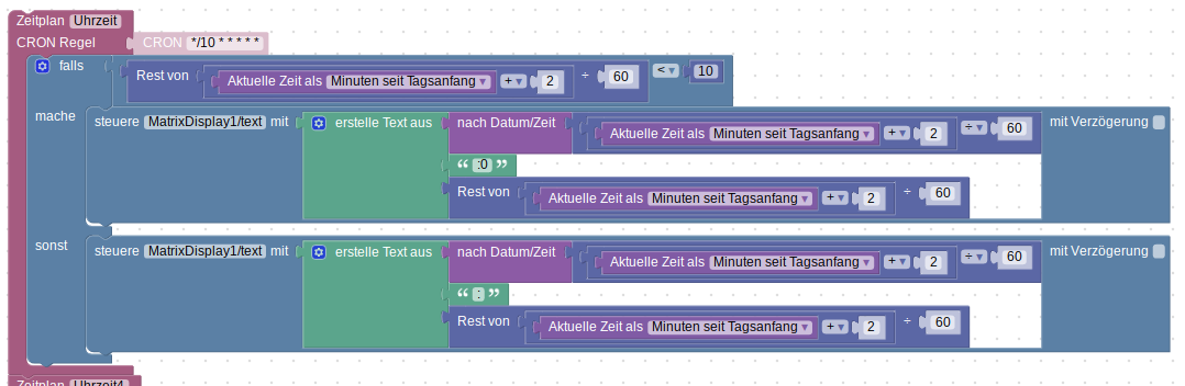

          SBPoly last edited by SBPoly
          Ich "fürchte" ich habs jetzt...
          Genaueres sehen wir dann beim Umbruch zur
          nächsten vollen Stunde...
          Jedenfalls sollte die führende "null" (0) in 13.01 jetzt
          da sein... Mal sehen, wie 13.00 Uhr dann aussieht.
          Schlimmstenfalls sind es statt dessen zwei
          "sonst - falls Bedingungen ?!
          Stefan
