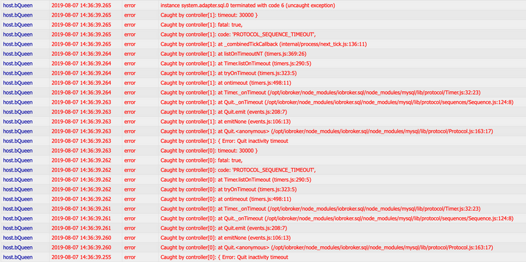

      Ich habe seit kürzerem ein Problem mit dem SQL Adapter. Dieser füllt nach einigen Minuten alle verfügbaren Connections meines SQL servers.
      Was zu folgendem Fehler führt:

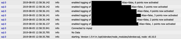

      Nach einiger Zeit schaltet sich der Adapter wieder selber an:

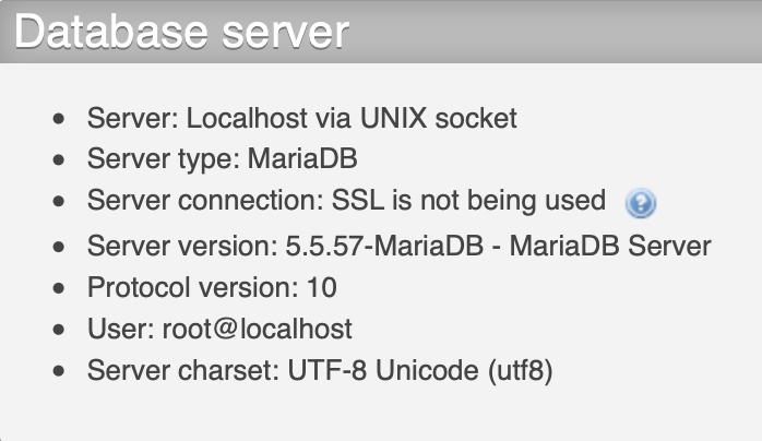

      Der SQL Server läuft auf meinem QNAP NAS:

      Und ich habe soeben gesehen, dass ich weitere SQL Fehler habe. Was warscheinlich die Ursache des ganzen Problemes ist.
      Leider kann ich aber damitt nur begrenzt was anfangen.
