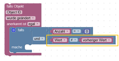

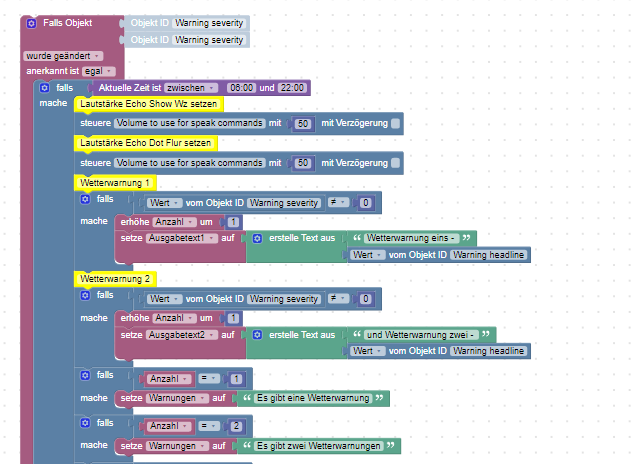

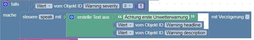

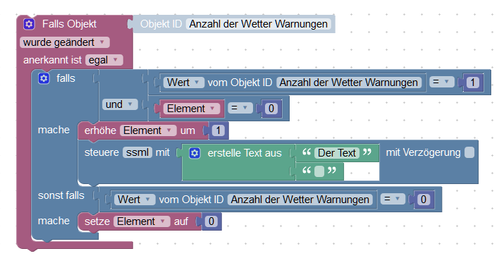

      probiere es mal so, hab ich aber nicht getestet
      Gruß Mmichael

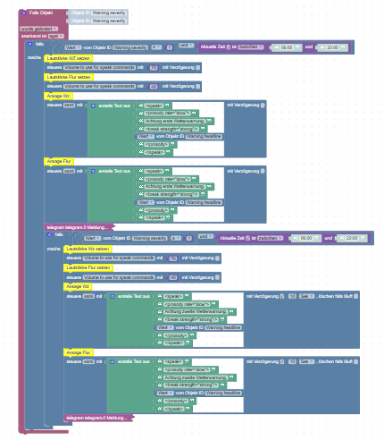

      • smarthomegirl
        smarthomegirl @Michi68 last edited by
        @Michi68

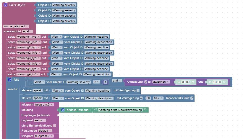

        Ich habe nochmal etwas rumgebastelt und jetzt was anderes probiert (siehe unten). Soweit funktioniert alles, aber die erste Warnung wird zweimal angesagt und danach kommt erst die zweite Warnung.
        Was ist da falsch?

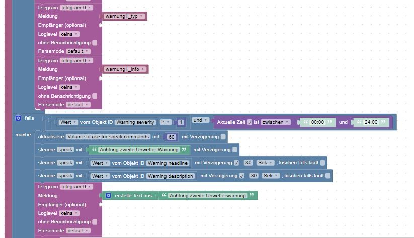

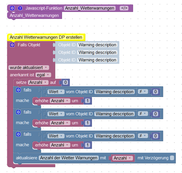

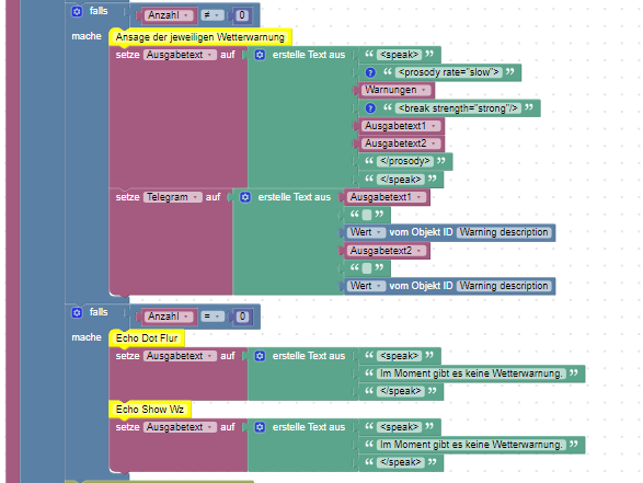

          bei mir läuft es auch noch nicht so ganz rund, habe mich aber auch länger nicht damit auseinander gesetzt andere Sachen waren wichtiger und so immer wieder verschoben.
          Bau dir einen Counter ein der hochzählt wenn eine Ansage gemacht wurde und der erst wieder genullt wird wenn die Warnung zurückgesetzt wurde oder suche mal nach entprellen könnte auch gehen. Ich Teste jetzt auch mal wieder weiter.
          Wie man hier sieht auch noch nicht so richtig 😁
          Gruß Michael
          smarthomegirl 1 Reply Last reply Reply Quote 0

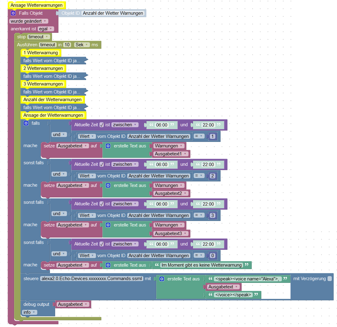

          • smarthomegirl
            @Michi68
            okay, aber Alexa soll ja die Warnung nur einmal ansagen, es sei denn es würde sich etwas ändern.
            Wenn ich jetzt aber einen Counter einsetze dann sagt sie es doch erst recht ununterbrochen oder verstehe ich da jetzt etwas falsch?
              In etwa so,
              ich muss gestehen ich hab da nicht wirklich Ahnung von, ich beschäftige mich erst sei IoBroker mit dem ganzen oder besser gesagt hab einen Echo Dot und Philips Hue geschenkt bekommen und so fing das dann halt an, nie was mit Java Script, HTML, CSS, Blockly am Hut gehabt oder bis dahin von IoBroker gehört oder gelesen.
              Waren dann viele lange Nächte.
              Aber da es hier sehr viele nette und Auskunftsfreudige Menschen gibt macht es auch viel Spaß und man kann eine Menge lernen.

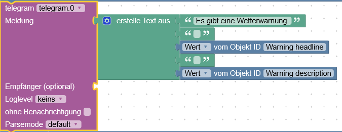

              • C
                claus1993 @smarthomegirl last edited by
                @smarthomegirl said in [HILFE] DWD Wetterwarnung als Ansage und Push-Nachricht:
                Hallo Ihr Lieben,
                "Telegram Nachricht senden geht reibungslos,..."
                @smarthomegirl wäre am Blockly für die DWD Wetterwarnung als Telegram Message interessiert. Könntest du bitte deinen Blockly hierzu teilen?
                Danke und Grüße 🙂

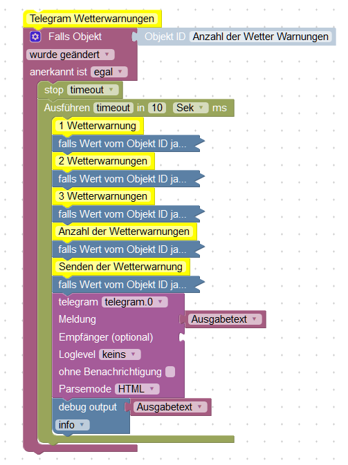

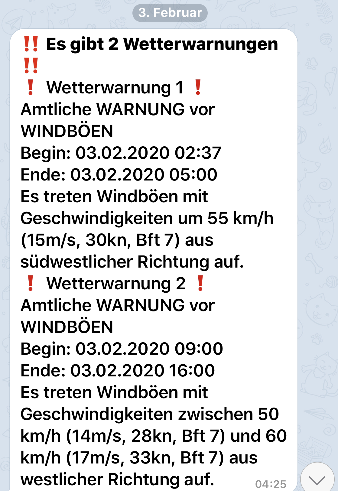

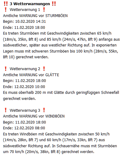

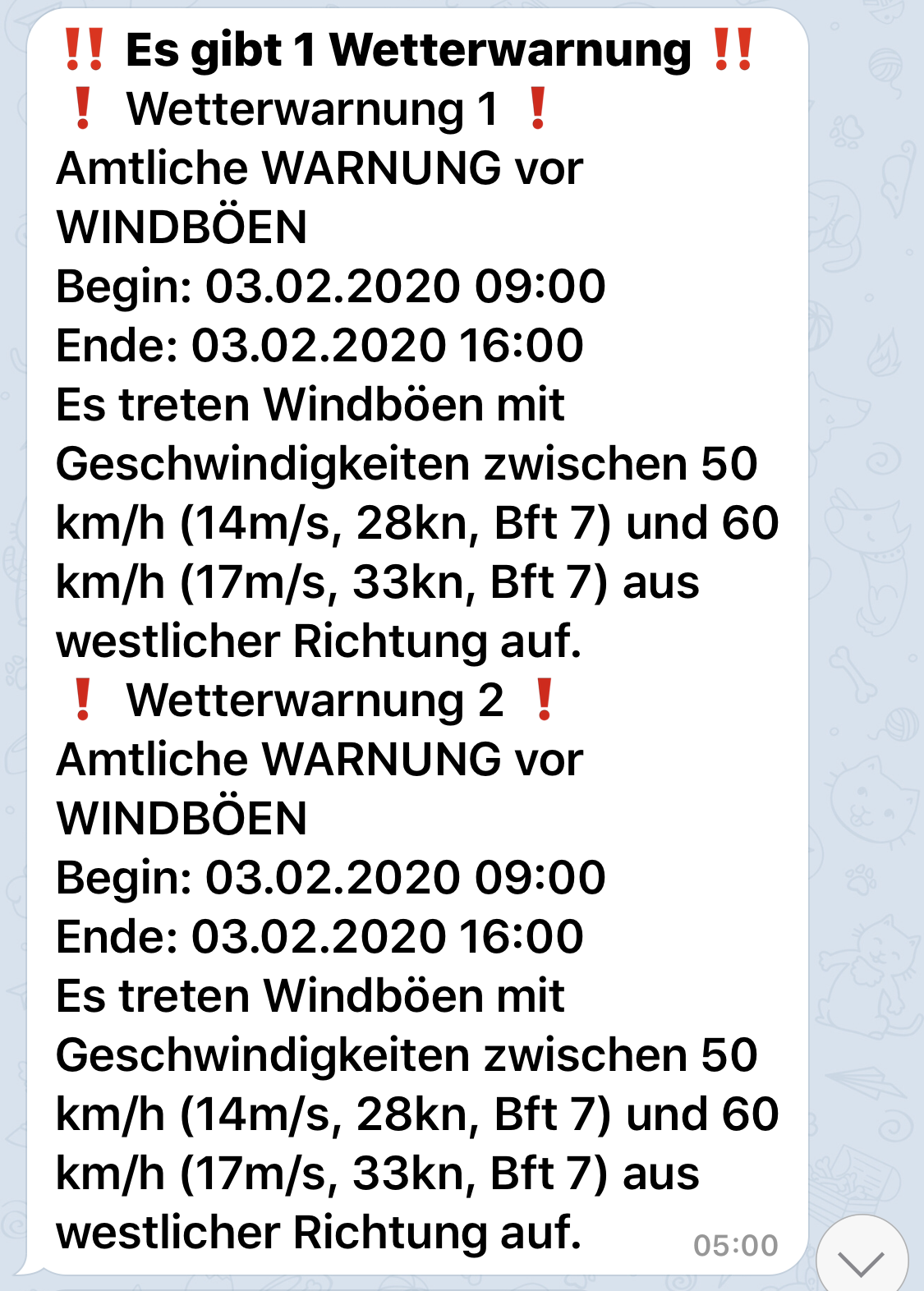

                  so jetzt geht es bei mir auch mit Telegram und wird endlich richtig angezeigt
                   <variables>
                     <variable type="" id="E!]qzwO9Ry9Tzf?T`bkF">Anzahl</variable>
                   </variables>
                   <block type="procedures_defcustomnoreturn" id="INb}Sv)J_TH]Hpz,]+WV" x="-2437" y="-1387">
                     <mutation statements="false"></mutation>
                     <field name="NAME">Anzahl_Wetterwarnungen</field>
                     <field name="SCRIPT">Ly9EYXRlbnB1bmt0IERXRCBlcnN0ZWxsZW4KY3JlYXRlU3RhdGUoIkVpZ2VuZV9EYXRlbnB1bmt0ZS5XZXR0ZXIuRFdELkFuemFobF9XZXR0ZXJ3YXJudW5nZW4iLCB7CiAgICBuYW1lOiAnQW56YWhsIGRlciBXZXR0ZXIgV2FybnVuZ2VuJywgCiAgICByb2xlOiAndmFsdWUnLAogICAgdHlwZTogJ251bWJlcicsIAogICAgZGVmOiAgJzAnLAogICAgcmVhZDogIHRydWUsIAogICAgd3JpdGU6IHRydWUsCiAgICAKfSk7</field>
                   <block type="procedures_callcustomnoreturn" id="15K((.iZ~{XsC!d9CTe0" x="-2437" y="-1362">
                     <mutation name="Anzahl_Wetterwarnungen"></mutation>
                   <block type="comment" id="HK#;=bB#}Jr254%nZtu]" x="-2437" y="-1287">
                     <field name="COMMENT">Anzahl Wetterwarnungen DP erstellen</field>

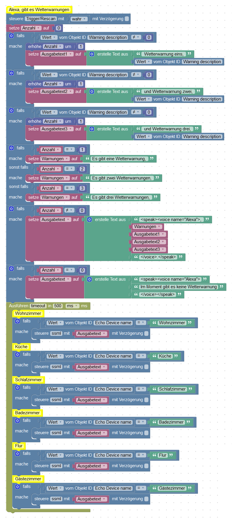

                                                                               <block type="math_number" id="aPy,(,u?:6y[*;t0WB`e">
                                                                                 <field name="NUM">1</field>
                                                                           <block type="variables_set" id="tK}4me~6izHxkDuypl?#">
                                                                             <field name="VAR" id="54-/%*}zvU]07z^jU#i~" variabletype="">Ausgabetext</field>
                                                                               <block type="text_join" id="lUquF^bSG#6FLMh?K!:E">
                                                                                 <value name="ADD0">
                                                                                   <block type="variables_get" id="MZ0|}.DL4Ruim)JYV0_7">
                                                                                     <field name="VAR" id="MFvy,8,k)GT$.JG2f|;*" variabletype="">Warnungen</field>
                                                                                 <value name="ADD1">
                                                                                   <block type="variables_get" id="18D.NP/?#X[PQm+9oZGt">
                                                                                     <field name="VAR" id="K1bojx|A_C/`m1SL*U/b" variabletype="">Ausgabetext1</field>
                                                                                 <value name="ADD2">
                                                                                   <block type="time_get" id="K_vc_JKrBWy!c$v2M{3R">
                                                                                     <mutation format="true" language="false"></mutation>
                                                                                     <field name="OPTION">custom</field>
                                                                                     <field name="FORMAT">\n</field>
                                                                         <value name="IF1">
                                                                           <block type="logic_compare" id="d/o;k(tcl+}!+k;j]pNL">
                                                                             <field name="OP">EQ</field>
                                                                               <block type="get_value" id="pUik[m:ps$e[R||HY/##">
                                                                                 <field name="OID">javascript.0.Eigene_Datenpunkte.Wetter.DWD.Anzahl_Wetterwarnungen</field>
                                                                               <block type="math_number" id="L/jZ@Mu{Wz#uJwD2{87t">
                                                                                 <field name="NUM">2</field>
                                                                         <statement name="DO1">
                                                                           <block type="variables_set" id="2wWohNdU/!RIT_g$]n}L">
                                                                               <block type="text_join" id="fTBZ-un|!0;G6Bv5nax:">
                                                                                 <value name="ADD0">
                                                                                   <block type="variables_get" id="r-dm)/]T/M4~~^B~}=/N">
                                                                                 <value name="ADD1">
                                                                                   <block type="variables_get" id="O;Yx}lhVE@O};Np5KTEt">
                                                                                     <field name="VAR" id="onNL0:dAmq[at+]]qKip" variabletype="">Ausgabetext2</field>
                                                                                 <value name="ADD2">
                                                                                   <block type="time_get" id="29cy3|x+B2hYEp/MbIaK">
                                                                         <value name="IF2">
                                                                           <block type="logic_compare" id="M4-Sjiy+oUYx]+g[ZT*d">
                                                                               <block type="get_value" id="1KXM_JmUbk$8,mBroEJV">
                                                                               <block type="math_number" id=")oIYCH]RCNq.*J1m9Jgf">
                                                                                 <field name="NUM">3</field>
                                                                         <statement name="DO2">
                                                                           <block type="variables_set" id="Sy0~]Ya14??`EsFu(P7,">
                                                                               <block type="text_join" id="l!N6o-8R?Dc=:9Pk+EF0">
                                                                                 <value name="ADD0">
                                                                                   <block type="variables_get" id="emku|JOOReTF{%vX`-Fs">
                                                                                 <value name="ADD1">
                                                                                   <block type="variables_get" id="u68s]tCA)Lkr~9mjo7lC">
                                                                                     <field name="VAR" id="qbF@KCG.[-aYDu}Q(iLU" variabletype="">Ausgabetext3</field>
                                                                                 <value name="ADD2">
                                                                                   <block type="time_get" id="%n6B|?8,C)S)mm*Bn[3f">
                                                                         <value name="IF3">
                                                                           <block type="logic_compare" id="+3XR79KHj8#2SUT3Opyi">
                                                                               <block type="get_value" id="5DPZktorTnsP`[ki3*Ij">
                                                                               <block type="math_number" id="(`FNTm*oXA/O~H};SNcV">
                                                                                 <field name="NUM">0</field>
                                                                         <statement name="DO3">
                                                                           <block type="variables_set" id="|B)sG8=^?cZUr~aYVVYh">
                                                                               <block type="text_join" id="(rW`y7M.~|R!KIkdRT]0">
                                                                                 <value name="ADD0">
                                                                                   <block type="text" id="XMF#O3=b6X=P;8ohPD(r">
                                                                                     <field name="TEXT">Im Moment gibt es keine Wetterwarnung</field>
                                                                           <block type="telegram" id="on%^BGDSLG_(kbjQzeW~">
                                                                             <field name="INSTANCE">.0</field>
                                                                             <field name="LOG"></field>
                                                                             <field name="PARSEMODE">HTML</field>
                                                                             <value name="MESSAGE">
                                                                               <shadow type="text" id="m}Er]uwZI?5UK{2T1H?0">
                                                                               <block type="variables_get" id="3AOi9,QXU|,*0WAJHC@C">
                                                                               <block type="debug" id="19TwLB]H,e6O%q%]v]@`">
                                                                                 <value name="TEXT">
                                                                                   <shadow type="text" id="s3frl3Cj}`98XeAnLF*r">
                                                                                   <block type="variables_get" id="UuvW#c^)zAd50Y~1)U-K">

                    Erstmal Danke für die beiden Blockly. Habe sie bei mir importiert, den Datenpunkt "Anzahl Wetterwarnungen" erstellt und diesen mehrfach mit den Blockly verbunden. jetzt heißt es warten was in Telegram ankommt 🙏 🙏
                    • smarthomegirl
                      smarthomegirl @claus1993 last edited by
                      @claus1993
                      sry, habe leider erst jetzt Zeit zum Antworten. Die Arbeit hat mich in den letzten Tagen leider vom Smart Home abgehalten. 😜
                      Ich hoffe es ist nicht gar zu spät.
                      Hier mein Blockly:
                      Habe dann je nach gewünschter Anzahl der Warnungen den Text geändert.
                        @Michi68 sagte in [HILFE] DWD Wetterwarnung als Ansage und Push-Nachricht:
                             <block type="on_ext" id="t`,E:-(Hbc^n0ZF]#q[V">
                               <value name="OID0">
                                 <shadow type="field_oid" id="hg?t/pnLYxMpAWXo~vB/">
                                   <field name="oid">dwd.0.warning.description</field>
                               <value name="OID1">
                                 <shadow type="field_oid" id="s`{u-{`n4`4ufJ-i(A@p">
                                   <field name="oid">dwd.0.warning1.description</field>
                               <value name="OID2">
                                 <shadow type="field_oid" id="M#UFlN,;LQ672_}P%Nf?">
                                   <field name="oid">dwd.0.warning2.description</field>
                                 <block type="variables_set" id="7gE~=.}}QV+Yjv]ki]O?">
                                   <field name="VAR" id="E!]qzwO9Ry9Tzf?T`bkF" variabletype="">Anzahl</field>
                                     <block type="math_number" id="TZo)0t`P~SrkY}t--m5m">
                                     <block type="controls_if" id="O;qn9,hsq1U:Zl{jbfM/">
                                         <block type="logic_compare" id="l(JvpQi,YLZ7irkN,Kqd">
                                           <field name="OP">NEQ</field>
                                             <block type="get_value" id="uy8#Ihybn4x_iYnIx+!2">
                                               <field name="OID">dwd.0.warning.description</field>
                                             <block type="math_number" id="M)?1/J,x%sg`][1UX(|s">
                                         <block type="math_change" id="MK#jjQoy-/Fv0{n#Zx_^">
                                           <value name="DELTA">
                                             <shadow type="math_number" id="n[Q8BD|%+3)(N2b%=/EQ">
                                             <block type="math_number" id="Mp8^N1_~INe?jveI(|/w">
                                         <block type="controls_if" id="U3/`@|}^gU,b!Id^7:5l">
                                             <block type="logic_compare" id="61}U-~I+S+ZsU[l8;5@S">
                                                 <block type="get_value" id="`.5#luI3ri0QOM?hAAfI">
                                                   <field name="OID">dwd.0.warning1.description</field>
                                                 <block type="math_number" id="{6R_B#Rvg?d4k7)Ji=Lj">
                                             <block type="math_change" id="pADZ%Mg8:*{on[4_a5oD">
                                                 <shadow type="math_number" id="sZB:)Si~VR|]#W6q:dP1">
                                                 <block type="math_number" id="zfj2PIE?asW{I-dO4,Hc">
                                             <block type="controls_if" id="Q5c41=0R_o8ww}0w,eBC">
                                                 <block type="logic_compare" id="qMuOhPqk22whCHGfKV+3">
                                                     <block type="get_value" id="?*aH2CJU7(:GFAT4@]BS">
                                                       <field name="OID">dwd.0.warning2.description</field>
                                                     <block type="math_number" id="L^33t%/zQy2#),EdZ~U*">
                                                 <block type="math_change" id="Li8;?MY9nSu9%B1_O,.}">
                                                     <shadow type="math_number" id="y`5cIcHU2D7DRw[V,=qG">
                                                     <block type="math_number" id="Ug@tm(/|!weVrL}^SFgw">
                                                 <block type="update" id="fnb42u|lbt5FJb75cV=j">
                                                     <block type="variables_get" id="ovUi^IwX@[HT1P;IQwl^">
                         <variables>
                           <variable type="undefined" id="timeout">timeout</variable>
                           <variable type="" id="K1bojx|A_C/`m1SL*U/b">Ausgabetext1</variable>
                           <variable type="" id="onNL0:dAmq[at+]]qKip">Ausgabetext2</variable>
                           <variable type="" id="qbF@KCG.[-aYDu}Q(iLU">Ausgabetext3</variable>
                           <variable type="" id="MFvy,8,k)GT$.JG2f|;*">Warnungen</variable>
                           <variable type="" id="54-/%*}zvU]07z^jU#i~">Ausgabetext</variable>
                         </variables>
                         <block type="comment" id="HK#;=bB#}Jr254%nZtu]" x="-787" y="-12">
                           <field name="COMMENT">Telegram Wetterwarnungen</field>
                             <block type="on_ext" id="`y-f##X/Gnl{-p9vLKHi">
                               <value name="OID0">
                                 <shadow type="field_oid" id="5HYCW0*Gw|YdeOi-CttB">
                                   <field name="oid">javascript.0.Eigene_Datenpunkte.Wetter.DWD.Anzahl_Wetterwarnungen</field>
                                 <block type="timeouts_cleartimeout" id="?!!r^pd;m)JyNRYvi),Z">
                                     <block type="timeouts_settimeout" id="0/6vExrgqNF*g=J/A4@!">
                                       <field name="DELAY">10</field>
                                         <block type="comment" id="Yp89M_6q.;=@EfESW_e#">
                                           <field name="COMMENT">1 Wetterwarnung</field>
                                             <block type="controls_if" id="O;qn9,hsq1U:Zl{jbfM/" collapsed="true">
                                                     <block type="math_number" id="gkrRg!,*+hOz|C4CmEAu">
                                                 <block type="variables_set" id="qpq*QHXCfc-5oIqo2~;9">
                                                     <block type="text_join" id="lKx7fAhf`|[S]A,0F?ls">
                                                       <mutation items="12"></mutation>
                                                       <value name="ADD0">
                                                         <block type="text" id="xC7U/03jqOh=2hMwE=D7">
                                                           <field name="TEXT">❗️ Wetterwarnung 1 ❗️</field>
                                                       <value name="ADD1">
                                                         <block type="time_get" id="?n~Jz%KU2sYHP=_nz+pF">
                                                       <value name="ADD2">
                                                         <block type="get_value" id="kcUcj=r/o%W:O`]D(6T1">
                                                           <field name="OID">dwd.0.warning.headline</field>
                                                       <value name="ADD3">
                                                         <block type="time_get" id="}p[2c^XS%~l=|omBh!kv">
                                                       <value name="ADD4">
                                                         <block type="text" id="3v*8T).?*C?J`r-cI1#r">
                                                           <field name="TEXT">Begin: </field>
                                                       <value name="ADD5">
                                                         <block type="get_value" id="MHkn-]r[?(Mn@^K83}kv">
                                                           <field name="OID">dwd.0.warning.begin</field>
                                                       <value name="ADD6">
                                                         <block type="time_get" id="}I`k-qB8=J(E#+|%6z,?">
                                                       <value name="ADD7">
                                                         <block type="text" id=",sN4Mq`M(%,GIw2[ghk;">
                                                           <field name="TEXT">Ende: </field>
                                                       <value name="ADD8">
                                                         <block type="get_value" id="dF}tTp9`:[cgY;UmqX^~">
                                                           <field name="OID">dwd.0.warning.end</field>
                                                       <value name="ADD9">
                                                         <block type="time_get" id="4usMXG|0!ns8RqtKmt5:">
                                                       <value name="ADD10">
                                                         <block type="get_value" id="}aCmugM2QKU?|sFA@nDW">
                                                       <value name="ADD11">
                                                         <block type="time_get" id="C6-2wqS@.U]^8uCq7jsm">
                                                 <block type="comment" id="wmf#^P?q@1|t(qJ,;f#F">
                                                   <field name="COMMENT">2 Wetterwarnungen</field>
                                                     <block type="controls_if" id="U3/`@|}^gU,b!Id^7:5l" collapsed="true">
                                                             <block type="get_value" id="DxtuLy+@-R9Z)fHr:hub">
                                                             <block type="math_number" id="[gp%O{W}qo/Ia.yT!~x0">
                                                         <block type="variables_set" id="e_y*IqO/3bAoHdhdP{Y~">
                                                             <block type="text_join" id="KJs^/oNQ|Uu$rw53+,wm">
                                                               <value name="ADD0">
                                                                 <block type="text_join" id="jL2r]{M4}*}|me3L7oR^">
                                                                   <mutation items="13"></mutation>
                                                                   <value name="ADD0">
                                                                     <block type="text" id="~[xn0K^WoUWTsp4A4}W}">
                                                                   <value name="ADD1">
                                                                     <block type="time_get" id="+*n#[iAP_T?mi{lw!mt:">
                                                                   <value name="ADD2">
                                                                     <block type="get_value" id="sKg~@n^@fF{P=dI=@/`P">
                                                                   <value name="ADD3">
                                                                     <block type="time_get" id="sXMJPPm{G0?g:krB={R2">

                        Kleine Frage aus Interesse.
                        Sagt Alexa alle Warnungen an und wenn ja, auch nur einmal?
                          Michi68 @smarthomegirl last edited by
                          @smarthomegirl
                          ja aber dazu nehmen ich das hier
                          • smarthomegirl
                            @Michi68
                            okay. Das hatte ich damals, nachdem du das unter meinem Beitrag gepostet hattest, auch in Betrieb. Nur hat Alexa hier nie was angesagt. Es kam immer dann eine angebliche Warnung, wenn ich den Javaskript Adapter neu gestartet habe. Sonst, wo es wirklich eine Warnung gab, kam nie eine Meldung seitens Alexa. Daher habe ich mich entschieden, alles neu aufzusetzen. Doch auch hier gibt es eben kleine Schwachstellen... Schade...

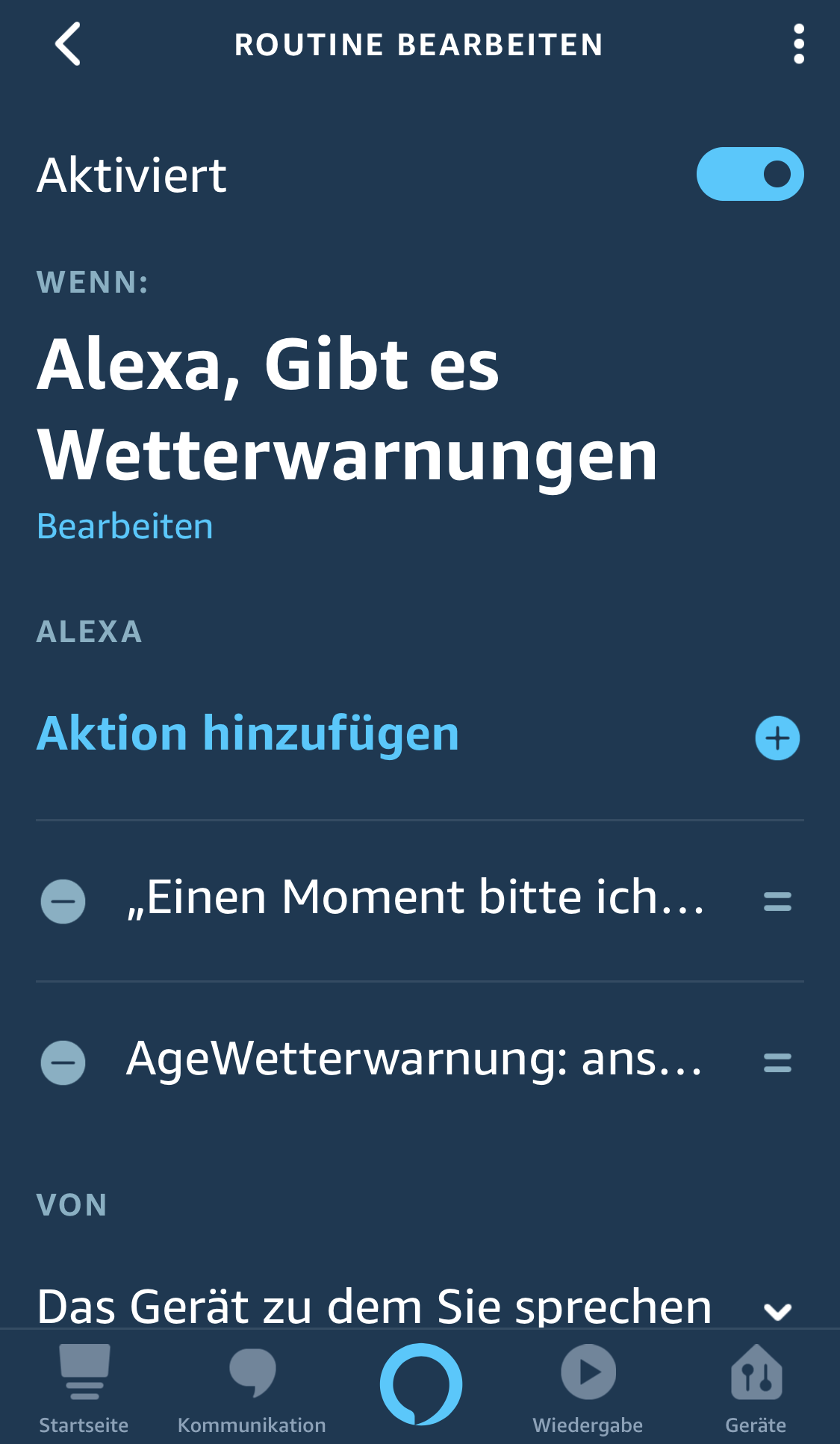

                              @smarthomegirl
                              ne da kann Alexa nichts automatisch sagen, ist nur eine Abfrage.
                              Habe hier jetzt mal was gebastelt mit Ansage, bei mir klappt es so.
                               <variables>
                               </variables>
                                 <field name="COMMENT">Ansage Wetterwarnungen</field>
                                     <value name="OID0">
                                                             <mutation items="8"></mutation>
                                                             <value name="ADD0">
                                                               <block type="text" id="M~5#99aXWTuaxt!|kn-j">
                                                                 <field name="TEXT">, </field>
                                                             <value name="ADD1">
                                                             <value name="ADD2">
                                                                 <field name="TEXT">, Begin: </field>
                                                             <value name="ADD3">
                                                             <value name="ADD4">
                                                                 <field name="TEXT">, Ende: </field>
                                                             <value name="ADD5">
                                                             <value name="ADD6">
                                                               <block type="text" id="eE5xeW{@h{0m0X_9=b2M">
                                                             <value name="ADD7">
                                                                     <value name="ADD0">
                                                                         <value name="ADD0">
                                                                           <block type="text" id="UK3Tvzg:Rxnop_E/1-Ba">
                                                                         <value name="ADD1">
                                                                         <value name="ADD2">
                                                                           <block type="text" id="qK$Kv.K~u#2)wzaXwYO|">
                                                                         <value name="ADD3">
                                                                           <block type="get_value" id="l15BtPw7VyqehJ4fJ-{K">
                                                                         <value name="ADD4">
                                                                           <block type="text" id="0k223a107j*)|d55|]b5">
                                                                         <value name="ADD5">
                                                                           <block type="get_value" id="I#lT66{v:^06blx2|og%">
                                                                         <value name="ADD6">
                                                                           <block type="text" id="^S2e5[$bRdZEFR0:-@Fu">
                                                                         <value name="ADD7">
                                                                           <block type="get_value" id="E|Rz5wFWp_1s=F%Z=dbT">
                                                                     <value name="ADD1">
                                                                       <block type="text_join" id="DZ_S:8,@s_{+sq13vk6[">
                                                                         <value name="ADD0">
                                                                           <block type="text" id="8Fwu_T6:mX%A3!dg8XMo">
                                                                         <value name="ADD1">
                                                                           <block type="get_value" id="PUx3b@%bj0:eZ;.*%W`]">
                                                                             <field name="OID">dwd.0.warning1.headline</field>
                                                                         <value name="ADD2">
                                                                           <block type="text" id="e~-T9L)VRcG73Zv{U4NF">
                                                                         <value name="ADD3">
                                                                           <block type="get_value" id="Uvn4(Gw4Pts|FiRq|qO4">
                                                                             <field name="OID">dwd.0.warning1.begin</field>
                                                                         <value name="ADD4">
                                                                           <block type="text" id="k^:5pb[S0TBWev.XR*.Y">
                                                                         <value name="ADD5">
                                                                           <block type="get_value" id="dT*lOA#KO7UqW66m.f)Y">
                                                                             <field name="OID">dwd.0.warning1.end</field>
                                                                         <value name="ADD6">
                                                                           <block type="text" id="j,cI[Tfv.mS+tq%)%j=q">
                                                                         <value name="ADD7">
                                                                           <block type="get_value" id="hT@h2fCIZ(q9vToB-Xqg">
                                                               <block type="comment" id="v5##f^jwxALqN_g1F;w9">
                                                                 <field name="COMMENT">3 Wetterwarnungen</field>
                                                                   <block type="controls_if" id="Q5c41=0R_o8ww}0w,eBC" collapsed="true">
                                                                       <block type="logic_compare" id="XhXio^QnhOoU-~c,A3Fy">
                                                                           <block type="get_value" id="kxDoqn94N;3?ZAlg@dII">
                                                                           <block type="math_number" id="]+J,d:/rPY9nQ~KtBdX#">
                                                                       <block type="variables_set" id="CGX6}e;{TLglJjtq;5kK">
                                                                           <block type="text_join" id="QX#N:HREr@.hOem(Bxt]">
                                                                             <value name="ADD0">
                                                                               <block type="text_join" id="H-hST:H}i4$ndEF_D-ov">
                                                                                 <value name="ADD0">
                                                                                   <block type="text" id="v9|_@UTRx:NI{gKoLaZt">
                                                                                 <value name="ADD1">
                                                                                   <block type="get_value" id="9I/jvEM$lUwnD!_BB*gq">
                                                                                 <value name="ADD2">
                                                                                   <block type="text" id="z]XBNf;X=vN~I4n(lhlZ">
                                                                                 <value name="ADD3">
                                                                                   <block type="get_value" id="9NDKGL0o_3nasAlMh!q^">
                                                                                 <value name="ADD4">
                                                                                   <block type="text" id="B^e?/_33B.5oCiZSuEP(">
                                                                                 <value name="ADD5">
                                                                                   <block type="get_value" id="9!x1PQklNdboiCl[]lhd">
                                                                                 <value name="ADD6">
                                                                                   <block type="text" id="Gvv@wAUw*-I/j)HE*9d6">
                                                                                 <value name="ADD7">
                                                                                   <block type="get_value" id="Upf_0`5oU]wx%%CWq-T5">
                                                                             <value name="ADD1">
                                                                               <block type="text_join" id="eRRp(IHcm$q}qM#yJLUp">
                                                                                 <value name="ADD0">
                                                                                   <block type="text" id="7*lpeNRq~YxYn]?;Y;AS">
                                                                                 <value name="ADD1">
                                                                                   <block type="get_value" id=")$Yn]_]88YPSH@VGc2UZ">
                                                                                 <value name="ADD2">
                                                                                   <block type="text" id="9$Ua3?}]?N89wPncV[V^">
                                                                                 <value name="ADD3">
                                                                                   <block type="get_value" id="6CD[a}Le1}eB!-qw?U%J">
                                                                                 <value name="ADD4">
                                                                                   <block type="text" id="KAfbkD[$3GUQkXLywL}W">

                                                                                       <block type="control" id="r^$]1aT-G_h+^^|IZk{a">
                                                                                         <field name="OID">alexa2.0.Echo-Devices.xxxxxxxx.Commands.ssml</field>
                                                                                           <block type="text_join" id="*oWPe}h)u]W#8w?a,4X8">
                                                                                             <value name="ADD0">
                                                                                               <block type="text" id="0W,]yA^CBl!Lev{sqzJ?">
                                                                                                 <field name="TEXT">&lt;speak&gt;&lt;voice name="Alexa"&gt;, </field>
                                                                                             <value name="ADD1">
                                                                                               <block type="variables_get" id="[YoYF*[!@4-:/YdAq/g^">
                                                                                             <value name="ADD2">
                                                                                               <block type="text" id="{R4^v3)1P:f!@6Z~HTB{">
                                                                                                 <field name="TEXT">&lt;/voice&gt;&lt;/speak&gt;</field>
                                                                                             <value name="TEXT">
                              kannst du ja mal testen
                              Gruß Michael

                                achso okay. Das hatte ich nicht auf dem Schirm. Ich möchte grundsätzlich nur, dass Alexa eine Ansage macht wenn es eine Warnung gibt (mit Inhalt versteht sich), nicht dass ich erst abfragen muss.
                                Edit:
                                Bei deinem Skript hast du ja einen Aktor/Datenpunkt angelegt. Welchen Typs ist dieser (Logikwert oder Zahl)?

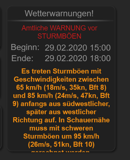

                                  ich habe seit ein paar Tagen das Problem, dass bei meiner Telegramnachricht unter Beginn und Ende der Warnung irgendwelche Zahlen stehen, anstatt der Uhrzeit.
                                  Wer kann mir weiterhelfen? Was läuft da falsch?
                                  T XxJooO 2 Replies Last reply Reply Quote 0
                                    ticaki Developer @smarthomegirl last edited by ticaki
                                    @smarthomegirl
                                    Die Zahlen sind die Millisekunden seit 01.01.1970. Du must eine Umwandlungsfunktion benutzen. Oder halt im Kopf umrechnen 😁 SCNR
                                    Der Adapter wurde von Zeichenkettenausgabe auf Unix Standard geändert.
                                    • XxJooO
                                      XxJooO @smarthomegirl last edited by
                                      @smarthomegirl ,

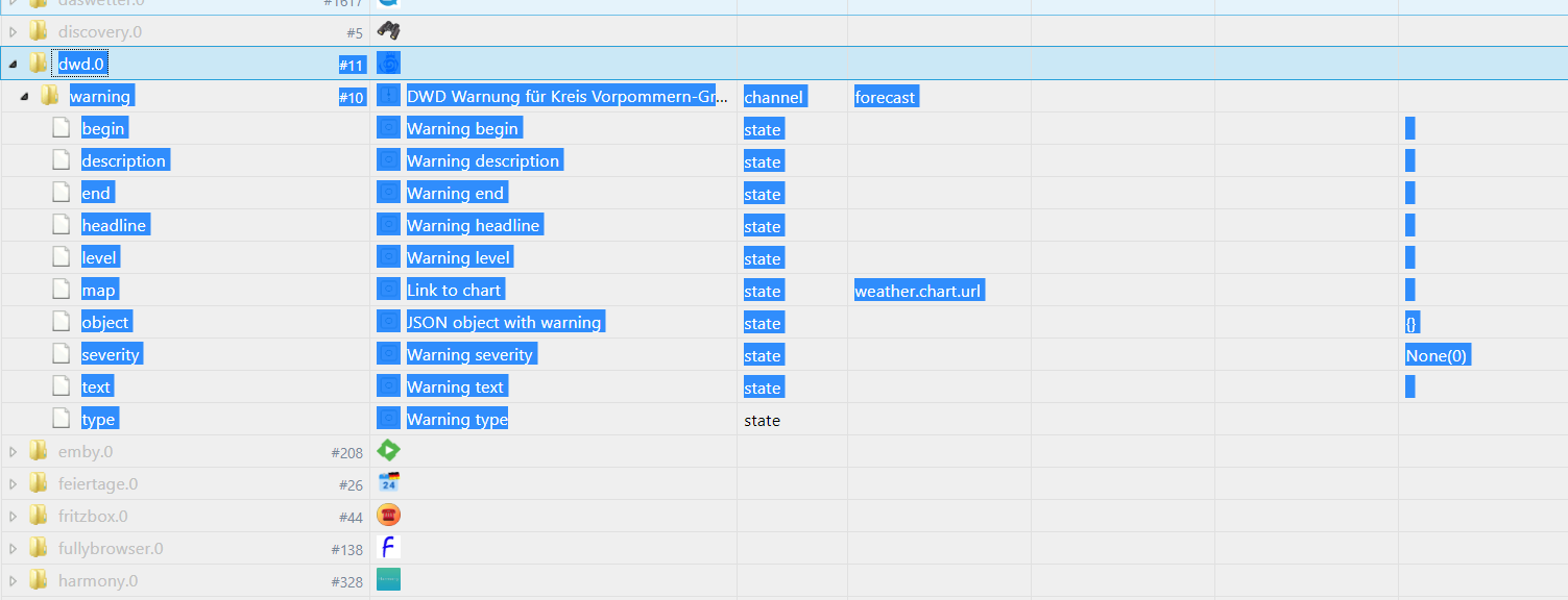

                                      das ist kein Fehler, hier wurde offensichtlich im Adapter etwas geändert - und das ist einigen anderen auch aufgefallen.
                                      Unter dwd.0.warning.begin steht zu Anfang das
                                      Wenn Du jetzt hinten auf Wert in das Feld mit dem Datum klickst, dann bekommst Du diese Zahl
                                      Offensichtlich wird nur noch die Unix-Time übertragen und der Adapter rechnet das um, um das in das Objekt-Feld Wert zu schreiben. Allerdings gibt das im Vis das von Dir beschriebene Phänomen. Ich habe jetzt mit einem kleinen Blockly wieder ein Datum draus gemacht und dann sieht es im Vis so aus:
                                      Dabei ist mir im Blockly ein Bug im Javascript-Adapter aufgefallen, dieser zeigt einen Error wenn man aus der Unix-Zeit den Wochentag in Kurzform umrechnen will. Das Ergebnis sollte gestern "Fre" sein, es kommt aber ein Error.
                                      Ich war dann auf Github und wollte ein Issue erstellen, das hatte aber schon jemand gemacht. Bislang ist der Fehler noch offen...
                                      Ich gehe davon aus, dass man zukünftig via Script die Zeit umrechnen muss, um in Vis dann ein lesbares Ergebnis zu bekommen.

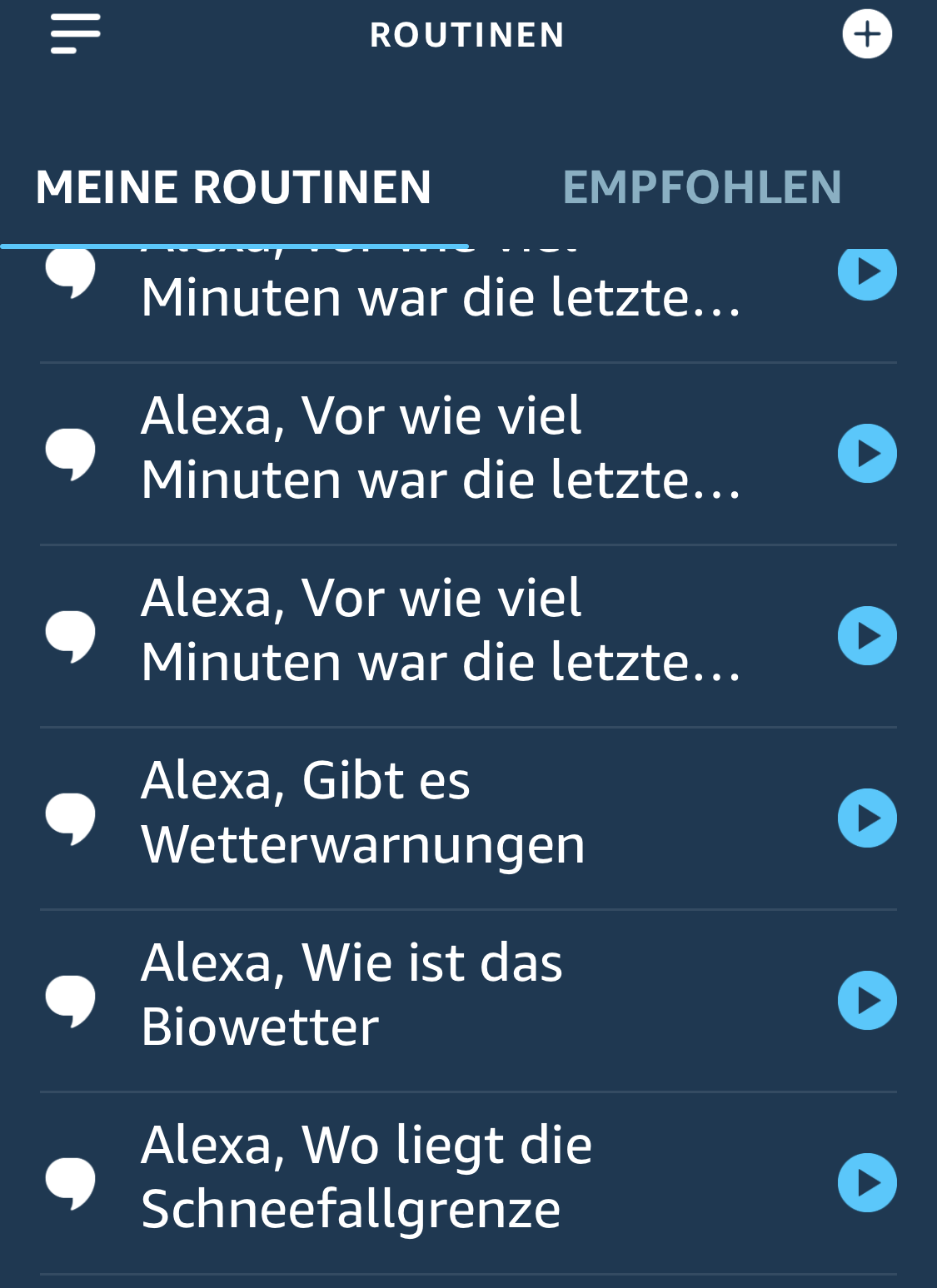

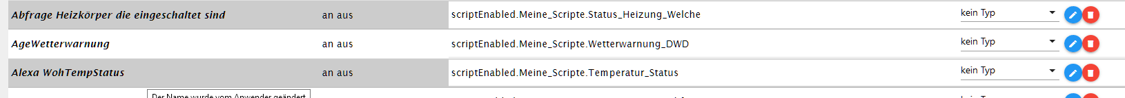

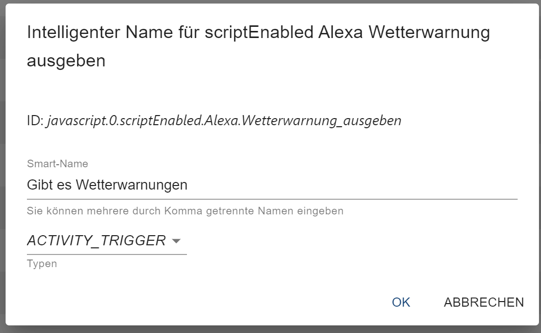

                                            XxJooO @Michi68 last edited by XxJooO
                                            @Michi68
                                            im Post 20 hattest Du erklärt, wie man die Routine in der Alexa App anlegt. Das habe ich alles so umgesetzt. Ich kann in den entsprechenden DPs des alexa2-Adapters den Empfang sehen. Allerdings kommt der Trigger nicht zurück und startet das Skript. Wenn ich das Skript stoppe und starte wird es ausgelöst und es kommt eine Ausgabe und ein telegram, insofern funktioniert das Skript. Hast Du einen Idee, warum das Skript nicht getriggert wird?
                                            Im iot-Adapter ist das eingetragen als Trigger das Skript
                                            655
