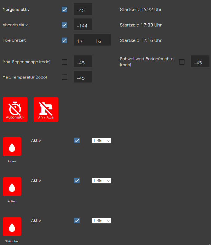

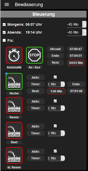

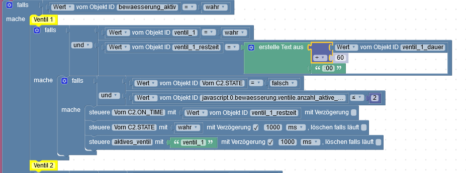

      ich plane gearde meine Gartenbewässerung (4x 24V Ventile etc.).
      Die Steuerung und die Darstellung in VIS ist schon fertig, die Umsetzung im Garten kommt dann in diesem Frühjahr.
      Funktionen:
      • Automatische Bewässerung mit bis zu 4 Ventilen
      • Entwickelt für HomeMatic oder Sonff
      • Im Skript wird eine Anschaltzeit pro Aktorkanal gesetzt, damit die Aktoren automatisch ausschalten
      • Die Ventile starten nacheinander
      • Einzelne Ventile können deaktiviert werden

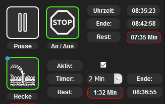

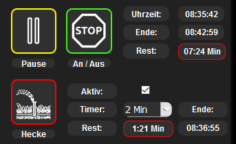

      • Anzeige Gesamtlaufzeit, Restlaufzeit
      • Anzeige Laufzeit / Restlaufzeit pro Ventil

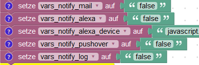

      • Benachrichtigung per Mail und/oder Pushover
      • Benachrichtigung per Alexa Sprachausgabe

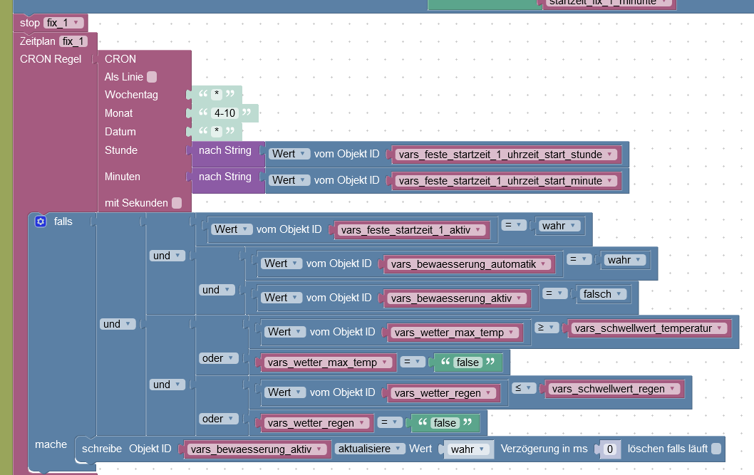

      • Automatischer Start: Morgens, Abends oder feste Startzeit
      Unter diesem Link findet ihr meine Komplette VIS inkl. der Bewässerungssteuerung: komplette VIS
      oder nur die Bewässerungssteuerung Bewaesserungs VIS

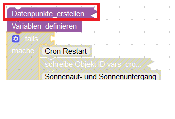

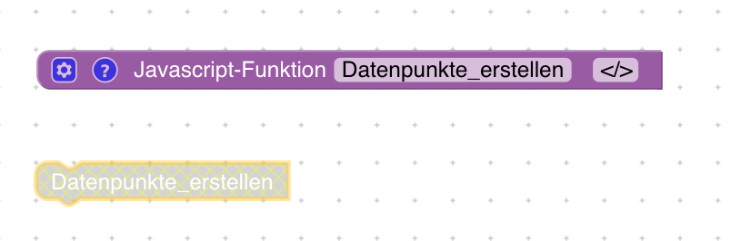

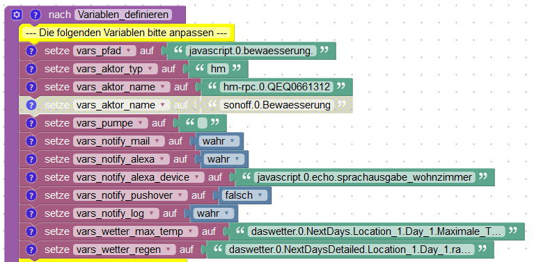

      Anleitung für die Inbetriebnahme des Skriptes:

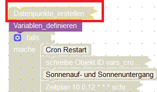

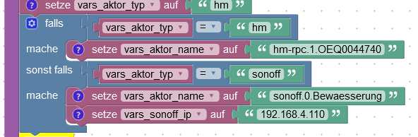

      • alle Blöcke temporär deaktivieren (am schnellsten mir einem Falls-Block) um DPs zu erstellen
      • Datenpunkterstellung aktivieren
      • Wenn DPs erstellt wurden den Block wieder deaktivieren
      • Alle anderen Blöcke aktivieren

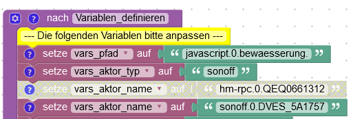

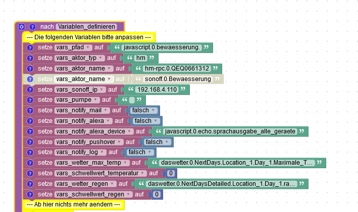

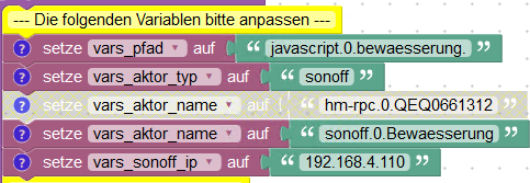

      • jetzt noch die Variablen für euch entsprechend anpassen

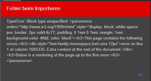

        Homer.J. @Kuddel last edited by

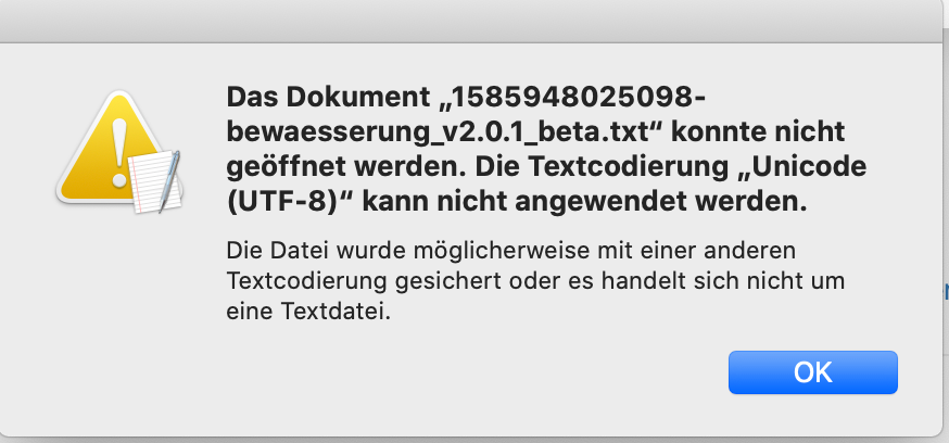

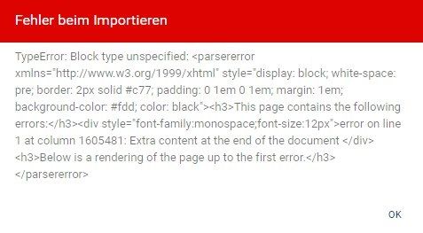

        @Kuddel Hi Kuddel Import vom Script funktioniert nicht kommt Error. Grüße
        K 1 Reply Last reply Reply Quote 1
          Kuddel @Homer.J. last edited by
          @Homer-J ich habe mir meinen Export gerade heruntergeladen und konnte ihn ohne Probleme in einem Test-Skript importieren:
          Meine Script-Enginge hat die Version 4.1.12
          Homer.J. 1 Reply Last reply Reply Quote 0
          • Homer.J.
            Homer.J. @Kuddel last edited by Homer.J.
            @Kuddel ich hab die 4.1.14 installiert vielleicht liegt es daran, ich geh mal zurück und probier es mal aus.
            Lag daran das ich kein Pushover installiert habe jetzt geht es.

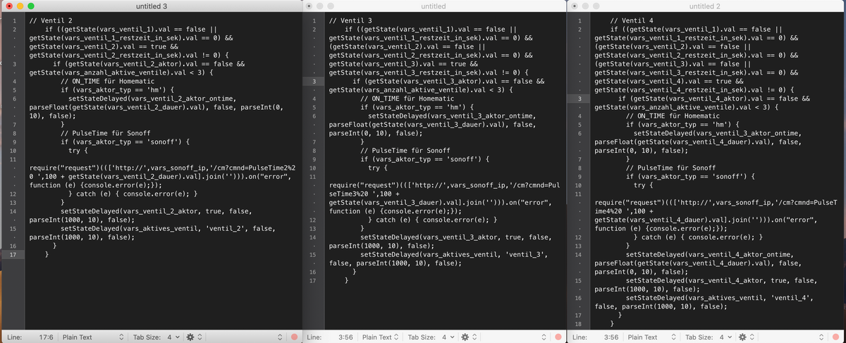

              Blue14 last edited by

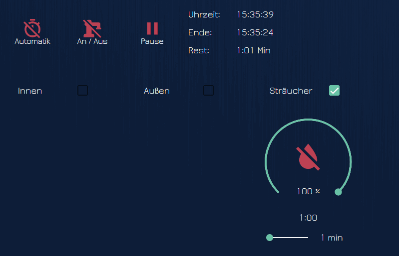

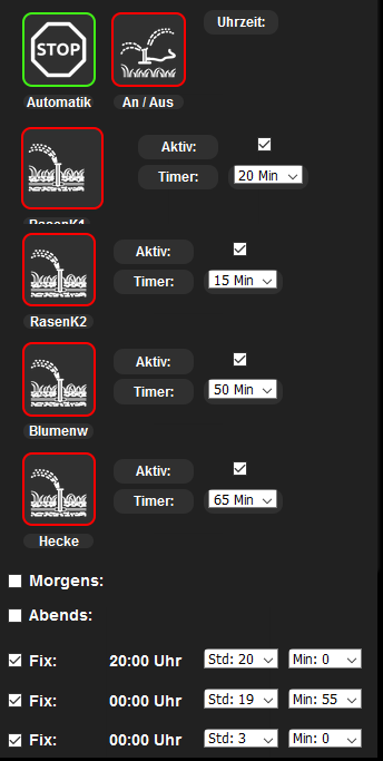

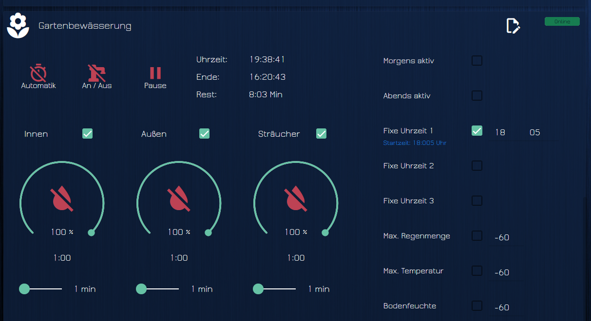

              Hallo @Kuddel

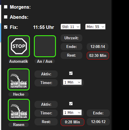

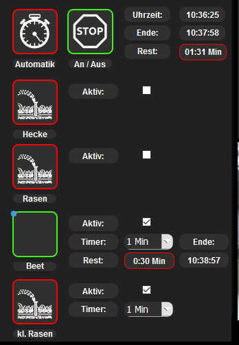

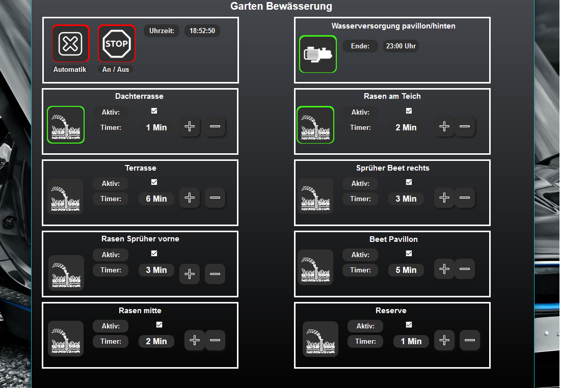

              Vielen Dank für das Bereitstellen deines Scripts und der Vis. Habe das ganze mal etwas erweitert und auf 8 Ventile erweitert die ich brauche. Hier mal ein Beispiel meiner Vis dafür.
              test 1.png image url)
              Eine Frage hab ich noch hast du irgendwo etwas vorbereitet um zu einer gewissen Zeit zu bewässern? habe da bis jetzt noch nichts gefunden.
              Mfg
              Blue

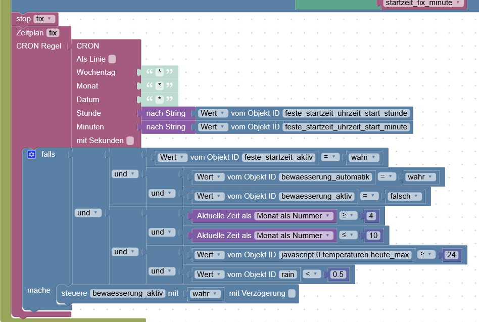

                  @Blue14 aktuell habe ich im Garten nur die Pipeline gelegt und entnehme das Wasser noch manuell aus einer Wassersteckdose am Ende.
                  Der Rest folgt nächstes Jahr.
                  Die Automatik ist daher auch noch recht rudimentär.
                  Bis jetzt habe ich nur einen Trigger um 19 Uhr, der die Bewässerung startet, wenn die Tages Max Temp über 25 Grad war.

                          Blue14 last edited by Blue14
                          Kann ich gerne machen, bin aber noch nicht fertig, also wäre es noch quasi der Rohbau 🙂
                          Das skirpt:
                          Gartenbewässerung1.txt
                          Die Vis:
                          2019-09-07-Bew%C3%A4sserung.zip
                          Viel Spaß damit, aber wie gesagt bin noch am Anfang damit meine Hardware kommt erst übernächste Woche.
                          Hoffe das klappt so mit dem Hochladen.
                          Edit: Skript updatet 23.09.19

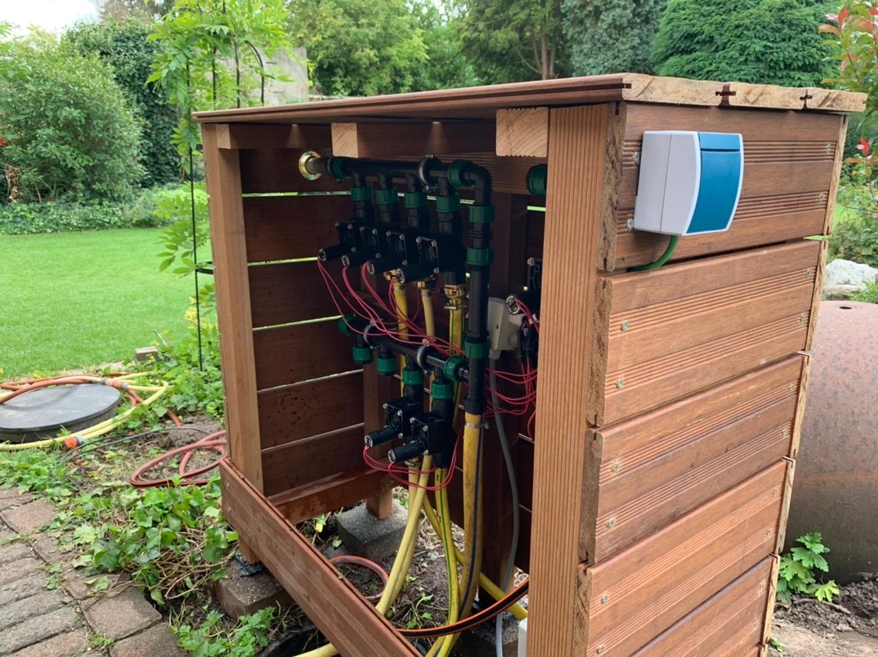

                                    @Blue14 Ich setze das HM-MOD-Re-8 ein. Das läuft über RF, so kannte ich es gut im Garten in einem Installatonsgehäuse unterbringen. Mit einem Netzteil 24V steuerlich die Gardena Ventile. Das läuft bisher richtig gut.
                                    Ich bediene aber nur 7 Kreise, 6 für den Rasen und einen Kreis für die Hecke und die Rosenbeete über einen Berieselungsschlauch.
                                    Martin

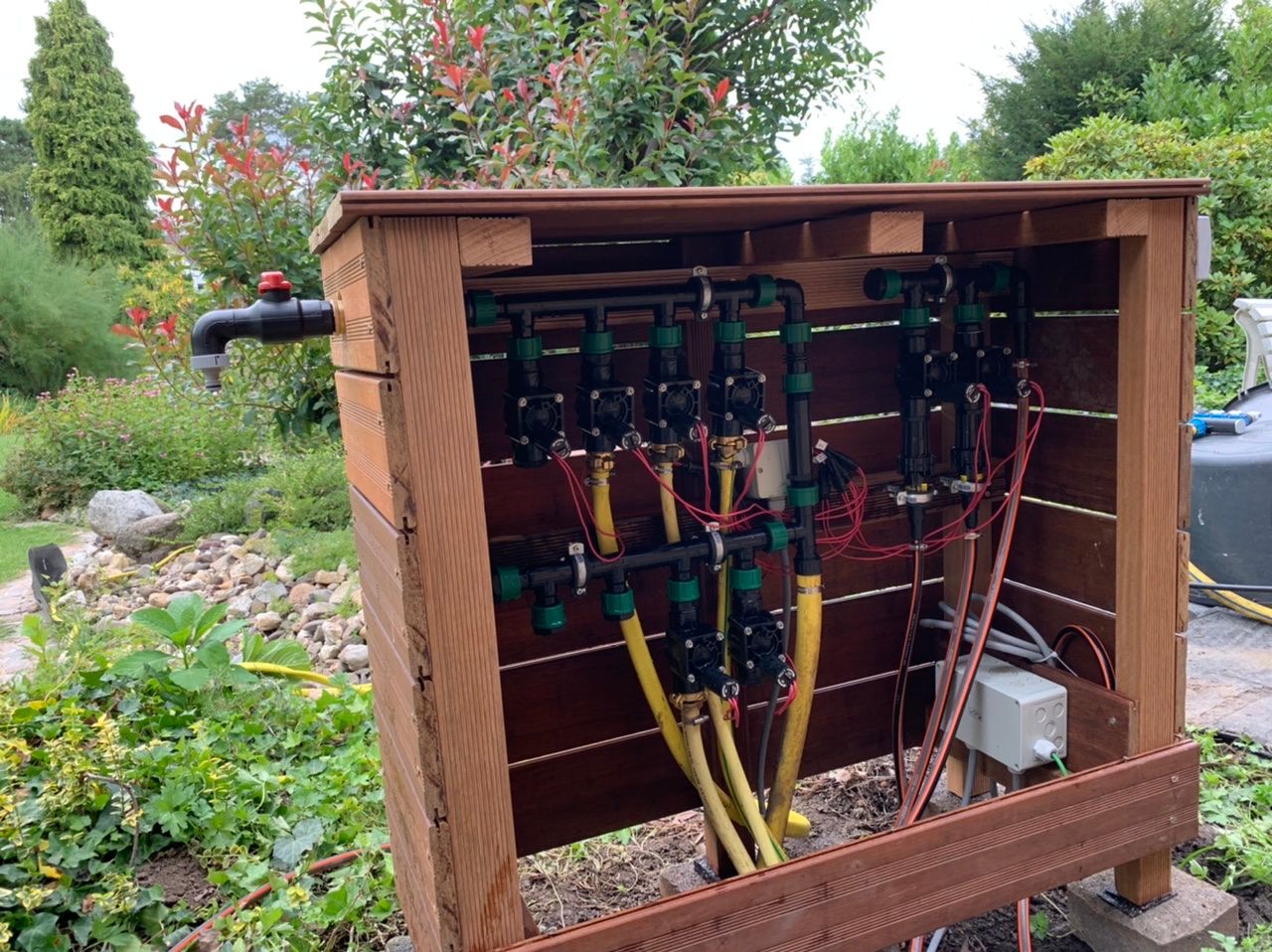

                                      Habe vor ein paar Monaten die Terrasse neu gebaut und habe da bis hinten in den Garten ein 18 Adriges Kabel gezogen für den Schrank mit den Ventilen. Wollte keinen Traffo und Aktor im Garten haben. So hab ich alles schön unten in der Hauptverteilung und im Winter ziehe ich draußen nur den Stecker und stell die Verteilung in die Garage.
                                        MartyBr last edited by
                                        @Blue14 Die Bewässerung war mein erstes Projekt, als wir das Haus vor drei Jahren gebaut haben. Ich war das Hin- und Hertragen der Beregter im alten Haus leid.
                                        Daher die Lösung so wie geschrieben. Aktuell steuere ich über die Homematic ohne ioBroker und plane jetzt eine Umsetzung im ioBroker.

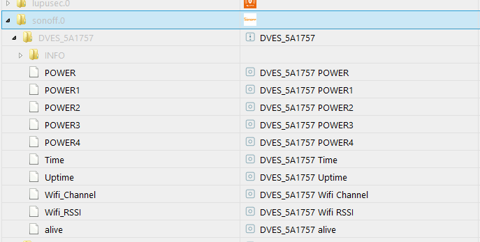

                                          @MartyBr in weit kann man die Ventile mit Homematic Aktoren schalten und wie kompliziert wird das?
                                          Bis jetzt ist mein Stand, dass es mit einem Sonoff 4CH wesentlich einfacher ist.
