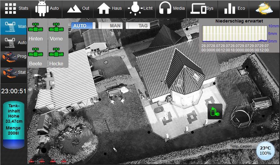

      In der Visu sieht das ganze dann so aus:
      Ich habe im Blick wieviel Wasser noch im Tank ist und kann die grundsätzlichen Funktionen wie ein/aus hier steuern.
      In der 2. Sicht kann ich dann bei meinen 4 Kreisen jeweils unterschiedliche Beregnungszeiten einstellen und auch manuell, mit wieder anderen Zeitvorgaben starten.

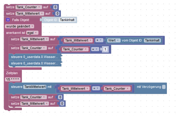

      Nun habe ich im Broker die Möglichkeit den Füllstand anzeigen zu lassen und auch die Menge in Litern und % zu berechnen.
      Die Menge in l habe ich ganz einfach per Messen ermittelt als der Tank leer war, bzw die Pumpe nichts mehr gefördert hat.
      Da zu dem Zeitpunkt aber noch ca. 10cm Wasser im Tank stand, habe ich im Broker dann die gemessene Entfernung umgerechnet und dies als Nullpunkt angenommen.
