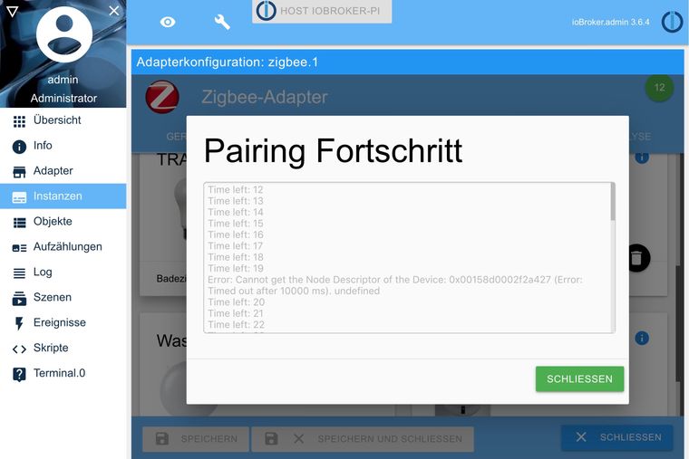

          Ich habe noch vergessen zu erzählen, dass es beim pairen zu dieser Fehlermeldung kam:

            lesiflo Most Active @Gironimo last edited by lesiflo
            @Gironimo
            Rauslöschen, den Adapter resetten (Soft-Reset). Die Aqara's, die nicht wollen, auch resetten. Dazu länger auf den Knopf drücken ( ca 5 Sek.). Danach versuchen neu anzulernen. Ich musste bei bei mir zum Anlernen den Knopf am Aqara auch mehrfach kurz drücken bis es geklappt hat.
