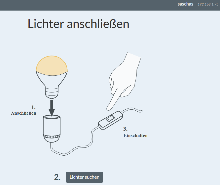

            Dann; ich finde die ip:8080 die Weboberfläche. Dort findet er den Stick.
            Aber er will nun unbedingt ein Leuchtmittel anlernen.
            Das funktioniert nicht, ich brauche das auch garnicht.
            Ich komme aus diesem Leuchtmittelanlern-Modus nicht raus.
            Jemand eine Idee?

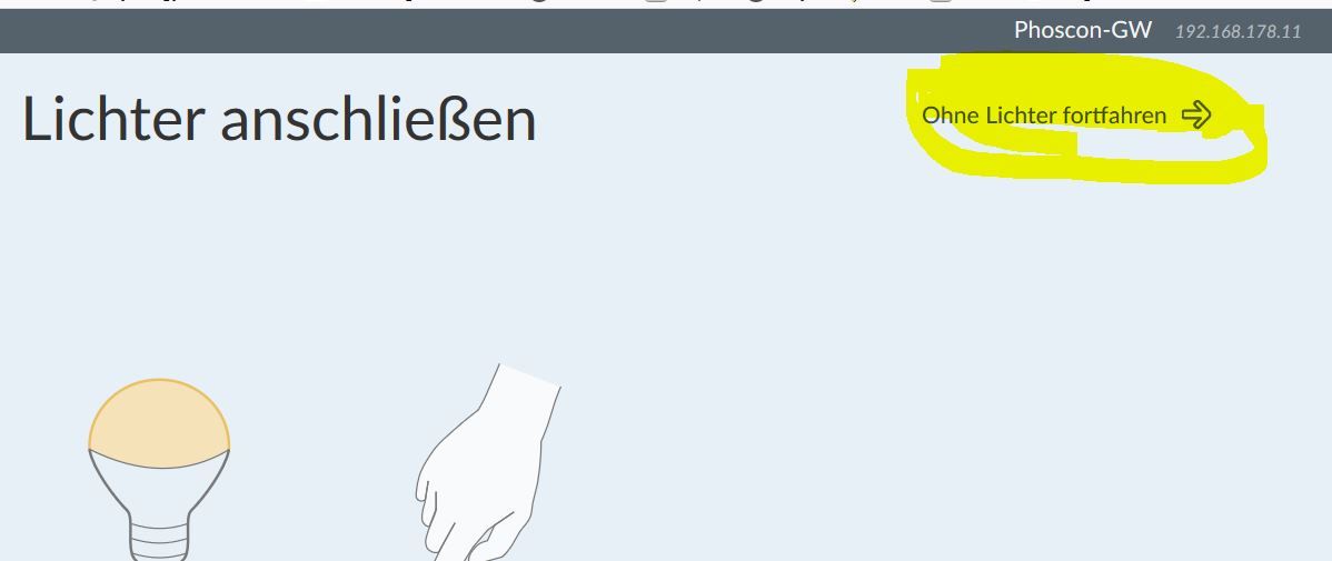

            • Glasfaser
              Glasfaser @Sascha12 last edited by Glasfaser
              @Sascha12
              PS: Diese Seite kommt immer wenn Du dich neu einloggst, einfach nicht beachten und fortfahren klicken ….

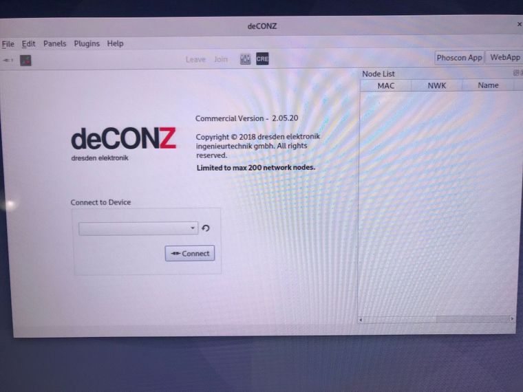

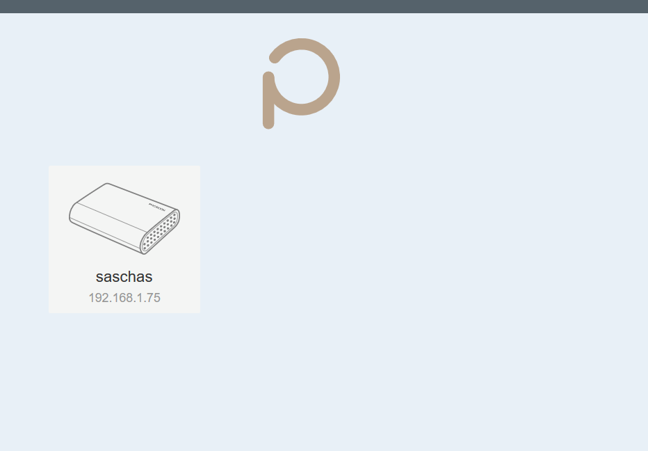

                Ich habe den NUC nun an den TV angeschlossen, um die deCONZ App zu starten. Anders bekomme ich es nicht hin. Wie geht das ansonsten?
                Und wie geht das per Autostart?
                Hier was passiert. Irgendwas passt nicht....
