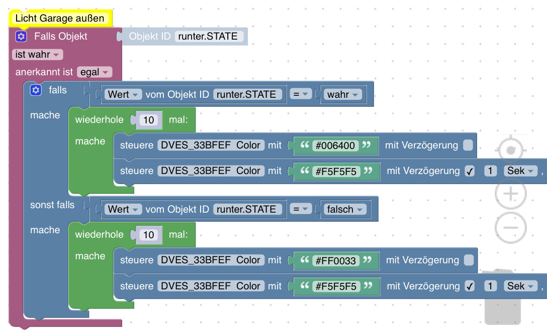

      ich habe bei meinem Garagentor einen RGBW LED-Streifen angebracht dieser wird durch einen H801 RGBW Controller geflachst mit Tasmota angesteuert, damit wollte ich
      das Auf und Zufahren des Tores Farblich durch blinken anzeigen z.B Grün blinken wenn das Tor zufährt und Rot blinken wenn es auffährt.
      Ich habe aber auch noch einen Bewegungsmelder der den Streifen für 2minuten Weiß leuchten lässt bei Bewegung.
      Alle meine Versuche dieses Szenario mit Blockly umzusetzen sind leider gescheitert.
      Hat hier vielleicht jemand etwas ähnliches und kann mir damit etwas auf die Sprünge helfen?
        zeitg doch mal was du schon probiert hast
          bunni last edited by bunni
          Bildschirmfoto 2019-08-09 um 16.29.47.png im

            Also, der "sonst falls" Fall kann ja nicht eintreten, weil Du im Trigger ja schon verlangst, dass runter.STATE "true" sein soll, oder?
            Also eher mal auf "wurde gändert" statt "ist wahr".
            Achja, und vielleicht besser statt "wiederhole" ein "intervall" machen, das alle "x ms" (vermutlich 2000 ms 😉 ) ausgeführt wird.
            Darin eine Variable hochzählen und wenn diese den Wert 10 erreicht hat ein "stop intervall"

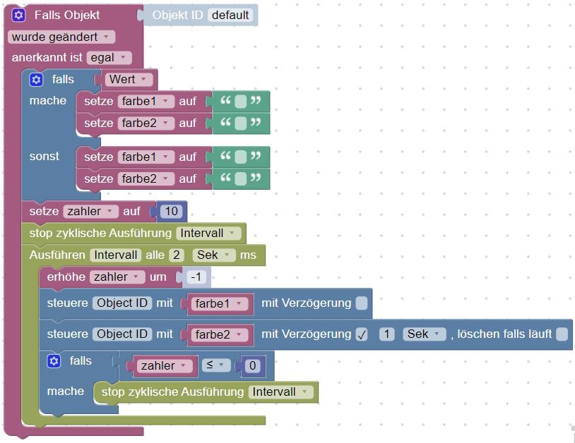

              paul53 @bunni last edited by paul53
              @bunni sagte:
              Wie @padrino geschrieben hat: Auf Änderung triggern und Intervall verwenden. Etwa so:
              Wert ist eine Eigenschaft des Trigger-Datenpunktes (Blöcke "Trigger").
              padrino 1 Reply Last reply Reply Quote 0

                  @paul53 sagte in Garagentorbeleuchtung soll farblich Blinken:
                  Wie @bunni geschrieben hat: Auf Änderung triggern und Intervall verwenden. Etwa so:
                    Top, vielen Dank! Es funktioniert, tausend Dank!!!
