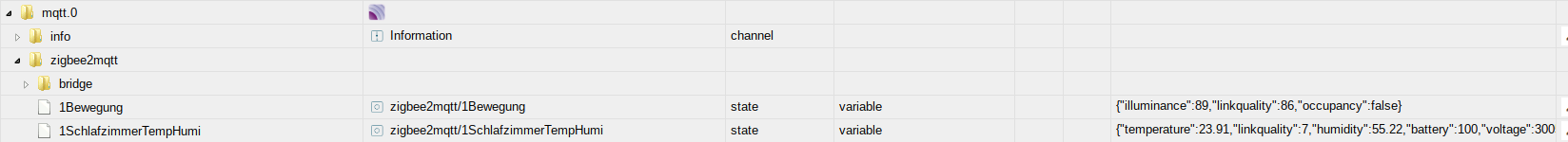

      Hallo ich würde gern beim mqtt adapter das json Format in eigene Variablen umwandeln.
      Gibt es hierfür schon fertige Skripte die ich benützen kann? Bzw kann mir jemand weiterhelfen, ich würde gern den Aqara Motionsensor und Temperatur und Luftfeuchtigkeitsssensoren auswerten.
        Thomas12345 last edited by
        Hier noch der Auschnitt vom Adapter
          paul53 @Thomas12345 last edited by paul53
          @Thomas12345
          Die IDs solltest Du nach Deinen Vorstellungen anpassen.

          Die echten Werte werden erst in die Datenpunkte unter "javascript.0" geschrieben, wenn sich ein Wert im betreffenden JSON-Datenpunkt ändert.
            Super danke
