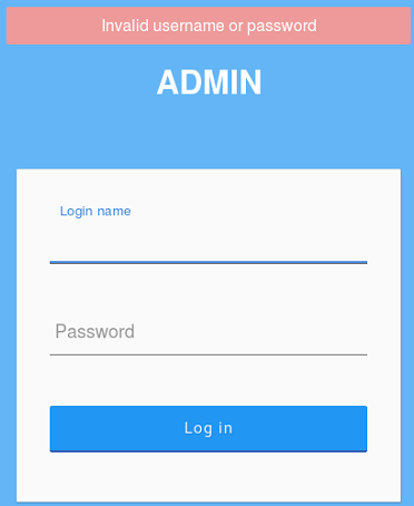

      Ich habe aktuell zwei admin Instanzen:
      Für tcp/8089 habe ich in den Settings HTTP und die Authentitifikation aktiviert, tcp/8081 (default nach Installation) hat HTTP und keine Authentifikation aktiv.
      Leider kann ich mich nicht einloggen- verwende ich falsche Userdaten bekomme ich die Meldung "Invalid username or password":
      Verwende ich die korrekten Userdaten lande ich wieder auf der Loginpage:
      http://LAN-IP:8089/login/index.html?href=%2F
      Sieht also danach aus, als würden die Userdaten geprüft werden und die Weiterleitung in das Admin-Frontend funktioniert nicht.
      Im Log stehen leider keine Fehler, es ist auch egal ob ich HTTP oder HTTPS verwende (natürlich mag ich am Ende nur HTTPS mit validem Zertifikat und Authentifikation arbeiten).
      Hat jemand eine Idee?
      Falls ich noch Infos liefern soll, sagt mir Bescheid - danke schonmal in Voraus! 🙂
      Beste Grüße,
      Flo

          • ph14454
            ph14454 @arteck last edited by ph14454
            @arteck danke für die Antwort.
            Ganz richtig ist das nicht - ich kann Authentifikation auch mit HTTP aktivieren, es kommt zwar eine Warnung - aber wenn man diese Bestätigt ist es aktiv.
            Cache wurde gelöscht und auch ein zweiter und dritter Browser im private mode ohne Addons (ScriptBlock, Adblock, etc.) benutzt. Leider alles ohne Erfolg.
            Update: durch Versionsupdate fixed. HTTP + Authentication und HTTP + Authentication funktionieren nun beide.
