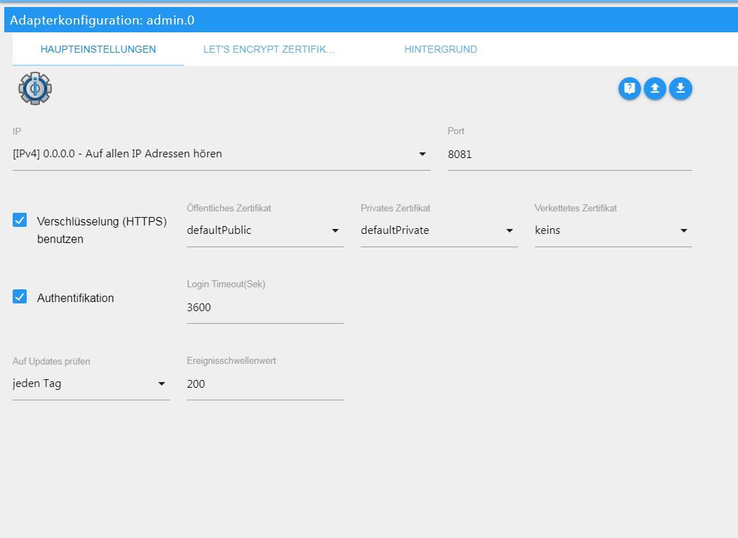

                              @dslraser also, ich habe zuerst admin.0 auf Standardwerte zurückgesetzt und dann wieder auf https (wie auf dem Bild). Keine Verbindung. Wie mache ich das wieder über andere Instanz? Muss ich wieder die Befehle über Konsole eingeben? Aber da wird doch wieder eine neue Instanz installiert?

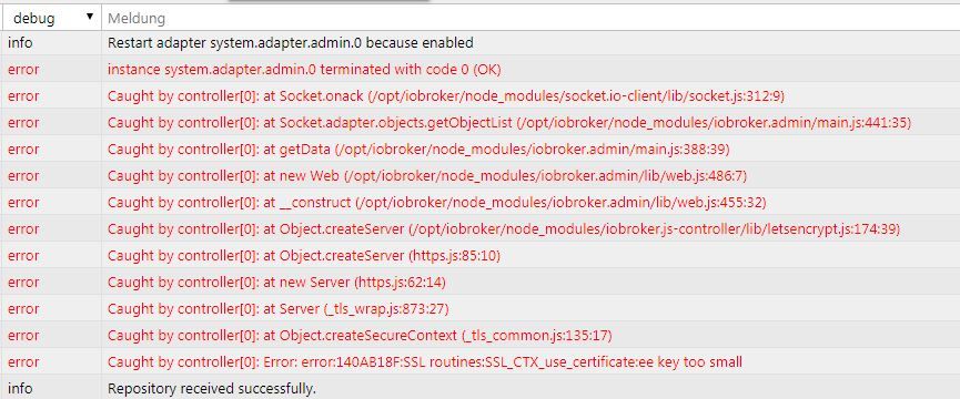

                                          @dslraser ich habe das im Log stehen:
                                          • dslraser
                                            dslraser Forum Testing Most Active @br0kly last edited by
                                            @br0kly
                                            aha, dann scheint was mit dem Certifikat nicht zu passen, aber da kann ich auch nicht helfen, dazu solltest Du vielleicht einen eigenen neuen Beitrag eröffnen.
