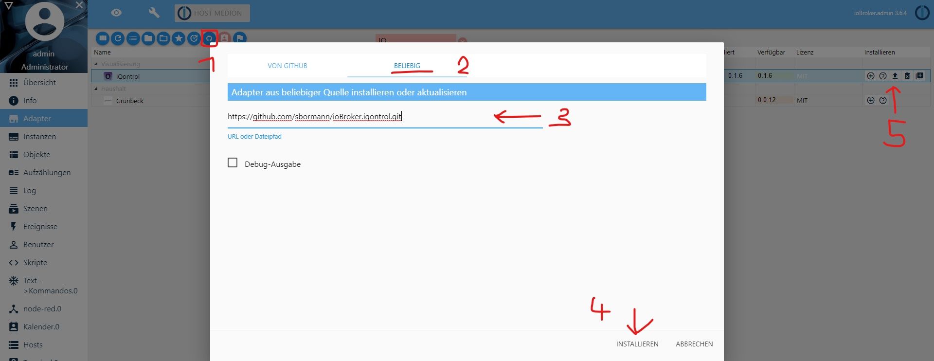

        Über die Katze installieren!
        Schritt 5 wenn die Installation fertig ist

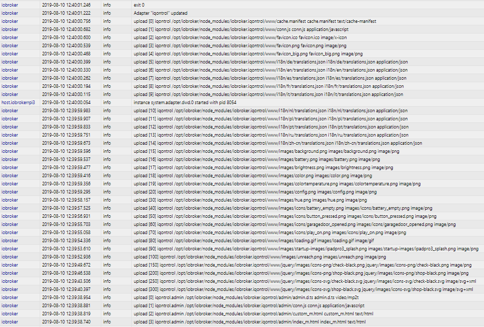

          Jan1 @arnold last edited by
          @arnold
          Das einzige was hier im Log steht ist ein Upload und sonst nix.

                dslraser Forum Testing Most Active @arnold last edited by dslraser
                @arnold

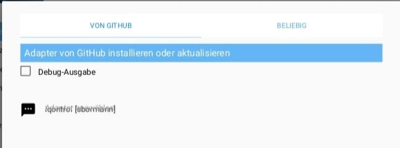

                Beliebig (als GitHub Link) funktioniert bei mir bei iQontrol auch nicht mehr, mache es so.
                und anschließend upload nicht vergessen. (ganz rechts auf den Pfeil klicken)

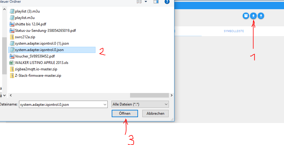

                • dslraser
                  @arnold
                  Schritt 5 (upload=Pfeil nach oben, ganz rechts in der Ansicht) = mit Expertenansicht = das Männchen einschalten

                    Expertenansicht habe aktiviert aber weder mit beliebig noch mit git hub auch nicht auf ver 0.1.0

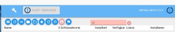

                          @arnold

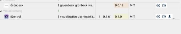

                          Mach doch mal ein Screenshot von den Adaptern.
                          • sigi234
                            sigi234 Forum Testing Most Active @arnold last edited by sigi234
                            @arnold
                            Versionen von:
                            Node.js:
                            NPM:
                            Admin:
                            JS:
                              Jan1 @sigi234 last edited by
                              @sigi234
                              Ich glaube er ist auf default und hat deshalb nichts zu aktualisieren und kennt aber die Versionsstände vom latest.

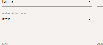

                              • sigi234
                                sigi234 Forum Testing Most Active @Jan1 last edited by sigi234
                                @Jan1 sagte in Aktualisieren Adapter Iqontrol funkioniert nicht:
                                @sigi234
                                Das kann auch sein.....
                                @arnold
                                Zeig mal den Aktiven Verwahrungsort......
                                Übersicht Schraubenschlüssel Symbol
                                  Admin 3.6.4
                                  Node.js 8.16.0
                                  npm 6.4.1
                                  node 8.16.0
                                  js controler 1.5.14
                                  Verwahrungs Ort latest
                                    @arnold
                                    Jou, da ist mal alles richtig und eigentlich musst nur beim betreffenden Adapter den Kringel bei verfügbarer Version klicken, dann geht alles weiter von alleine und muss sonst nichts mehr gemacht werden.
                                    Ein Tipp noch wegen der Übersichtlichkeit, klick mal oben auf "Liste" und dann auf den Stern neben dran.

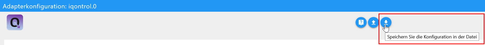

                                      • aktuelle Konfiguration gesichert:
                                        Direkt daneben ist dann übrigens der Button, um die Konfiguration später wieder zu importieren
                                      • Instanz gelöscht über die ioBroker Oberfläche
                                        danke hat super funktioniert bis auf
                                        ---Konfiguration wieder importiert
                                        wird nicht übernommen !??
                                        Ich wollte über winscp die Datei -- system.adapter.iqontrol.0.json -- auswechseln aber finde nicht wo die Datei ist und ob man das so machen kann ?
                                        wäre super wenn mir da jemand helfen kann ,iqontrol Adapter wieder neu konfigurieren ist bei mir sehr viel Arbeit.
