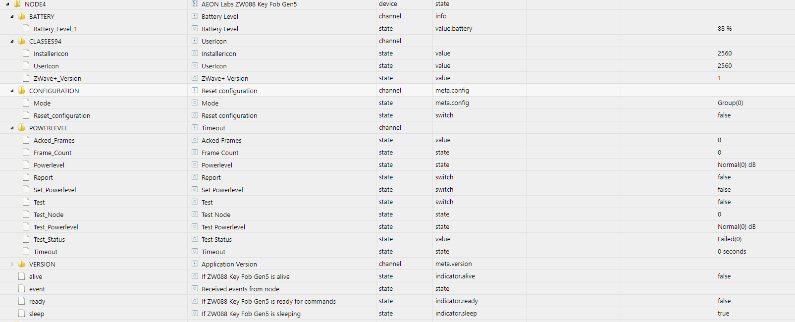

      ich habe eine Aeotec Key Fob Gen5. Dies ist ein kleiner Schlüsselanhänger mit 4 Tasten.
      Diesen habe ich über den Zwave Adapter auch problemlos meinen System hinzufügen können.
      Leider habe ich noch nicht gefunden wo mir der Status der Tasten angezeigt wird!(Alle anderen Parameter werden mir angezeigt)
      Hat zufällig jemand diesen Schlüsselschalter im Einsatz? und kann mir hier weiterhelfen?

        eigentlich unter event..

            • Patrick
              Patrick last edited by
              Denke auch das es nicht richtig eingebunde ist.
              Hab es schon mehr mal neuangelernt. Jedoch ändert sich nichts.

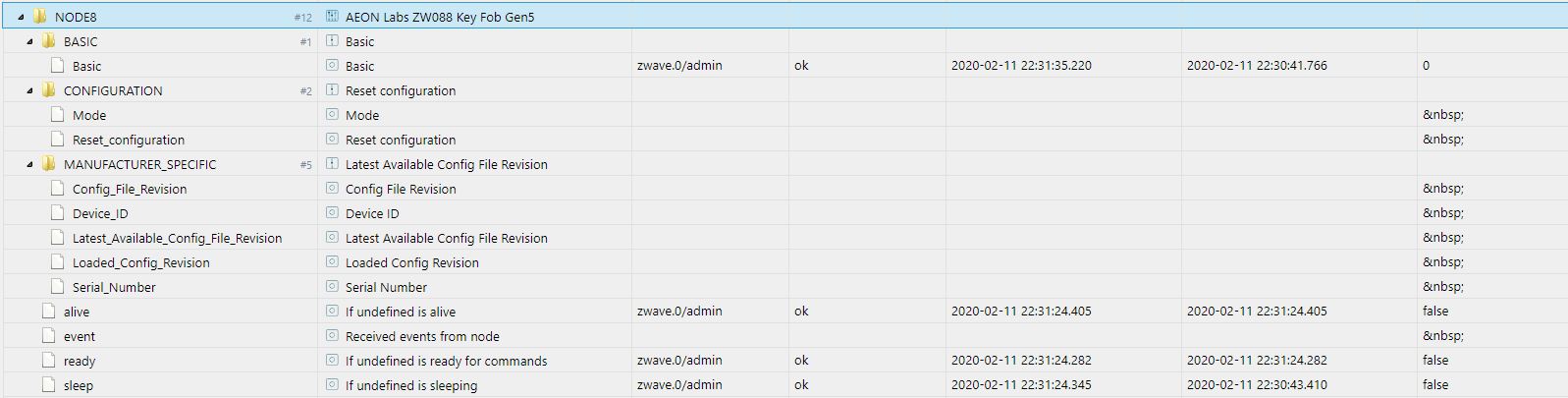

                                    • Ag3nt_Sn4k3
                                      Ag3nt_Sn4k3 last edited by
                                      Hallo Leute,
                                      gibt es hierzu was neues? Habe mit den Handsender auch bestellt leider wird bei mir noch weniger angezeigt in dem Gerät als im ersten Beitag.
                                      Hat einer eine idee?
