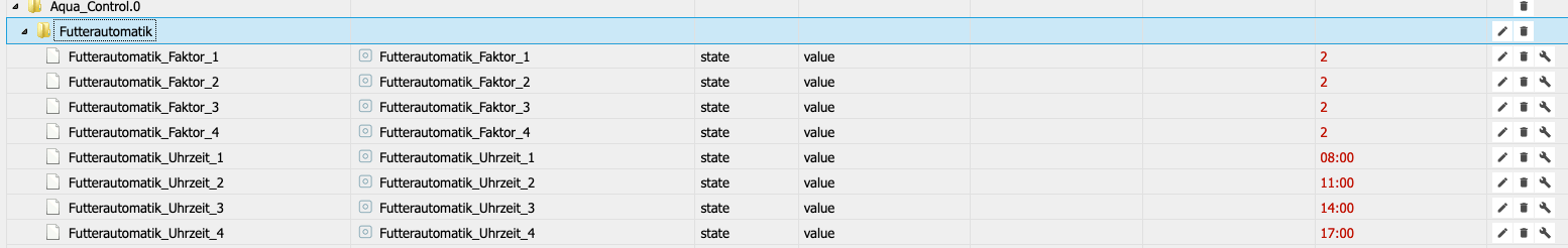

      Ich würde gerne meine futterautomat so einstellen das wenn ich per vis eine Zahl in ein Eingabefeld eingebe dieser in einen datenpunkt geschrieben wird.
      Dieser Wert ist dann 1-2 oder 3 zb
      Den Wert dann in einer Variable in Blockly auf den Wert von dem datenpunkt setzen und dann eine Variable Zeit setzen dann einen rpi pin so lange auf true setzen bis datenpunkt multiplikator mal Zeitwert in Millisekunden gesetzt wird auf dosier Zeit also zb
      Im datenpunkt steht 2
      In der Variable wird diese Zahl als multiplikator übernommen und dann mal Zeitwert Variable 800 multipliziert macht dann 1600 nur wie steuere ich nun den rpi pin sprich den futterautomaten Motor mit true für diese 1600 ms und danach soll der Motor stoppen.
      Mir fehlt die Brücke zwischen der Variable und dem zeitlich errechneten true und false
      Wenn das funktioniert wollte ich 4 datenpunkte erstellen in denen ich dann per vis Uhrzeiten eintragen kann worauf die Steuerung dann jeweils reagiert. Natürlich müssen es dann 4 einzelne Steuerungen sein. Da es sonst zu komplex wird da die futterautomatik abgeschaltet wird wenn aquarium ausschalten aktiv ist und wenn autarken einschalten aktiviert wird oder per timeout wieder aktiviert werden muss da das dann die Zeit ist wenn ich abends Manuel Frost Futter füttere.
      Eine Hilfe wäre prima !!!

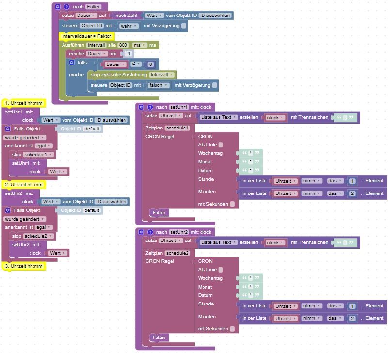

        paul53 @Aphofis last edited by
        @Aphofis
        Vorschlag (nur 1. von 4 Uhrzeiten dargestellt):
        Aphofis 1 Reply Last reply Reply Quote 1

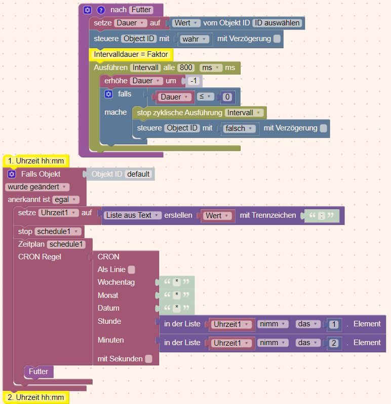

              Ist das so korrekt?

              Woher kommt jetzt die Uhrzeit in der Liste ???
              Und was kommt in den trigger für ein Objekt in die Objekt ID ?
              Oder kommt in den trigger dann der datenpunkt rein wo man die Uhrzeit einstellen kann für die erste Futter Dosierung?
                @Aphofis sagte:
                Ja, steht doch im Kommentar über dem Trigger.
                @Aphofis sagte in Hilfe bei zeitsteuerung:
                Ist das so korrekt?

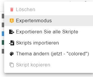

                Ich habe keine Lust, das zu importieren. Poste bitte den vom Blockly erzeugten Javascript-Code ohne die letzte Zeile in Code tags.
                Aphofis 1 Reply Last reply Reply Quote 0

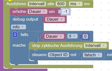

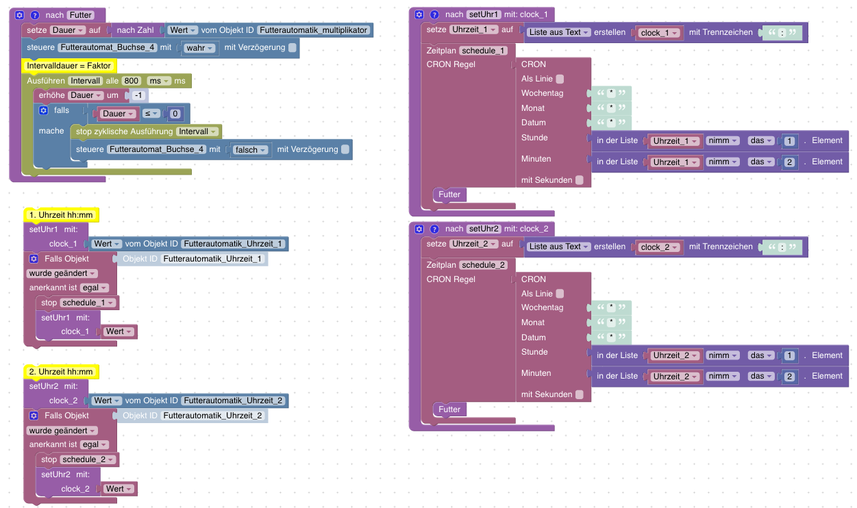

                  Ok so korrekt?
                    paul53 @Aphofis last edited by paul53
                    @Aphofis sagte:
                    so korrekt?

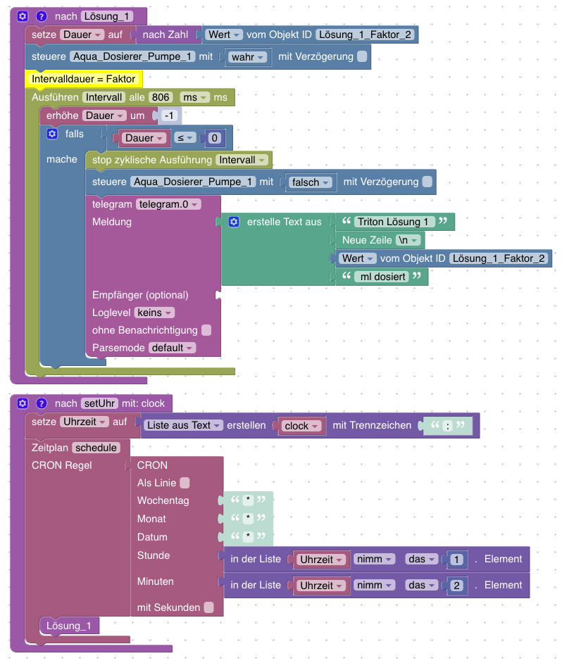

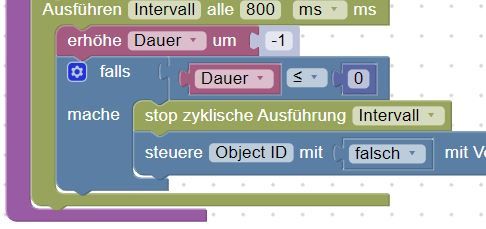

                    Nicht ganz: Das Auschalten von "rpi2.0.gpio.25.state"/Futterautomat_Buchse_4/ muss innerhalb der Prüfung Dauer <= 0 erfolgen. Die Datenpunkt-ID für den 1. Uhrzeit-Datenpunkt fehlt noch.
                    • Aphofis
                      Aphofis @paul53 last edited by
                      Irgendwie will die Steuerung nicht das Gerät läuft nur für 800 ms mehr nicht.
                      Ich verstehe noch nicht den gesamten Zusammenhang.
                        @Aphofis sagte:
                        @paul53 sagte in Hilfe bei zeitsteuerung:

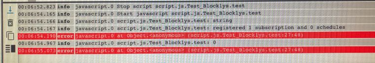

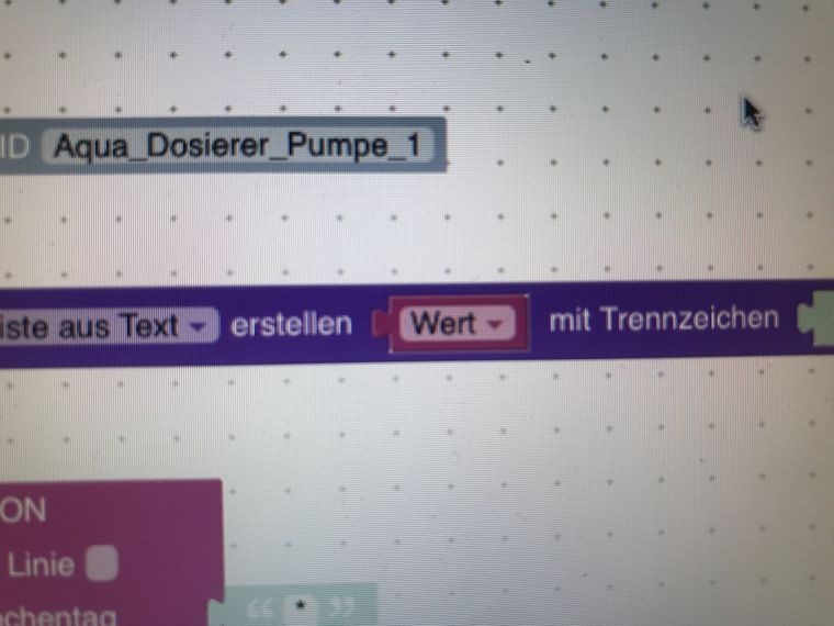

                        steuere Aqua_Dosierer_Pumpe_1 mit falsch muss in das Maul von falls Dauer <= 0, nicht darunter.
                        Bist Du sicher, dass das der richtige Datenpunkt ist ?
                        // 1. Uhrzeit hh:mm
                        on({id: 'sonoff.0.Aqua_Dosierer.POWER1', change: "ne"}, function (obj) {

                            Jetzt da steuere in der Tasche unter dem stop zyklische Ausführung ist macht die Steuerung nix mehr
                              @Aphofis sagte:

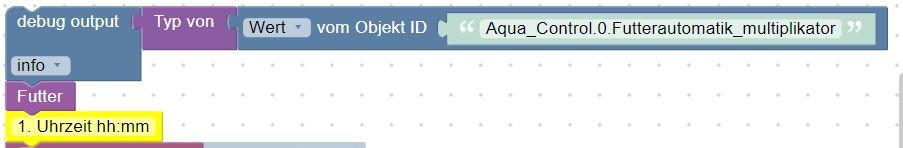

                              Dann bau mal ein Log ein:
                              • Aphofis
                                Aphofis @paul53 last edited by Aphofis
                                Log eingebaut!
                                Kommt keine Meldung in der log nur das dass Script gestartet ist!
                                Wieso eigentlich
                                Erhöhe Dauer um -1 was bewirkt das ?
                                Das ich zwei datenpunkte habe!? Ist bewusst?
                                Einer wo die Uhrzeit drin steht wann dosiert werden soll und ein datenpunkt ist so zu sagen wie lange die Dosierung stattfinden soll
                                Also eine Dosierung sind 800ms
                                Wenn in dem datenpunkt multiplikator steht zb 3
                                Dann soll die Dosierung 3x800 Millisekunden lang sein demnach 2400 ms
                                Hoffe das ist so auch richtig rüber gekommen.
                                  Müsste der nicht eine ID haben wie "Aqua_Control.0.Futterautomatik_Uhrzeit_1" ?
                                  • Aphofis
                                    Das schon klar!
                                    Datenpunkt wie lange dosiert werden soll
                                    Ist der futterautomatik_multiplikator
                                    Mit wert 1-3 zb
                                    Datenpunkt zum testen der auf die Steuerung reagieren soll mit true und false
                                    Später dann der futterautomatik Motor
                                    Und der datenpunkt mit der Uhrzeit
                                    Ja ist
                                    Gibt für die erste Futter Dosierung die Zeit an in
                                    Formatierung 16:30 zb

                                      Wenn’s dann läuft wollte ich die selbe Steuerung dann auch für meine Triton Lösungen und Strontium Dosierung benutzen. Natürlich neu erstellt mit eigenen datenpunkten.
                                      Mega wäre natürlich das wenn man zb 6 Dosierungen am Tag hat mit je 2ml (760ms = 1 ml) das dann in der Steuerung zb alle Dosierungen zusammen gezählt werden und dann in der Programmierung nicht mehr als 12 ml ( 9120ms) am Tag dosiert werden dürfen so noch mal als kleine Sperre das auch wirklich nicht mehr dosiert wird.

                                        @Aphofis sagte:
                                        Das ist ein Count down.

                                          Ok Danke aber laufen will es immer noch nicht
                                          Komisch ist das es zu Anfang zumindest 800ms gelaufen ist nach dem ich steuere pumpe1 in die Tasche vom Intervall gepackt hatte kam nix mehr

                                            433
                                            80
                                            4187
