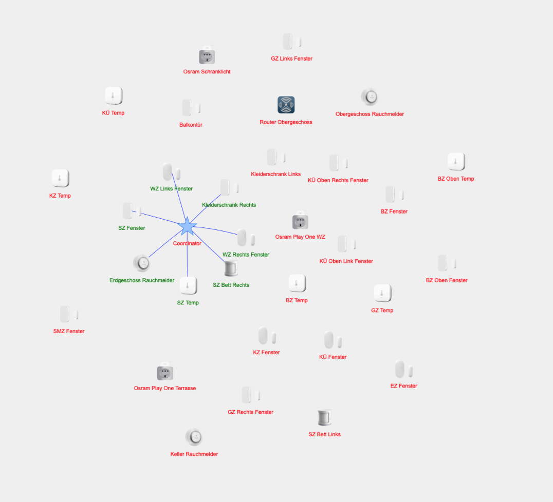

                                Ich hatte vor einiger Zeit mal wieder alles neu gemacht und die neuste Firmware genommen. Ging wieder paar Wochen gut. Jetzt wieder die selben Probleme. Ich versteh das nicht.Bildschirmfoto 2019-09-18 um 13.51.37.png
                                Hat noch jemand eine Idee?

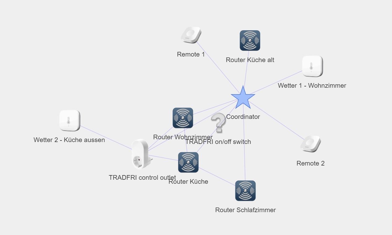

                                    Eventuelle Lösung daher: Mehr Router in das System bringen. Bei mir sieht das Ganze z.B. gerade so aus:
                                    Temperatursensoren kommen noch welche dazu, aber am Gateway (dem IOBroker) hängen nur noch geräte dran, die sich seit einiger Zeit nicht gemeldet haben (die drei Taster), und die beim nächsten mal bedienen am Wohnzimmerrouter hängen müssten, sobald das Netz sich neu organisiert hat.
                                    Die Router sind per CC2531 Sticks realisiert.

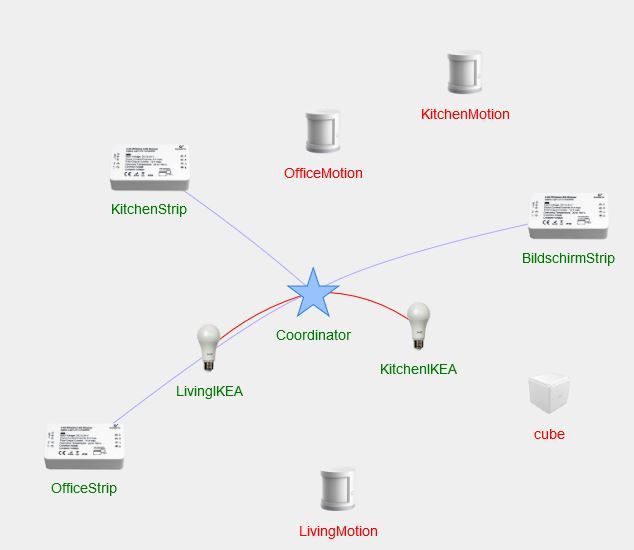

                                          @spalinger
                                          Meine Antwort ging eigentlich an xADDRx, aber was mir bei deinem Netz auffällt, sind die fehlenden Quervernetzungen. Zumindest die Ikealampen sollten ebenfalls als Router agieren, und ev. untereinander vernetzt sein. Zumindest die Küchenlampe sollte neben dem Kontakt zum Coordinator auch eine Linie zum "Kitchenstrip" aufweisen.
                                          Das sieht alles etwas eltsam aus. Vergleich mal das Netz mit dem von mir. Der Wohnzimmerrouter ist mit der Tradfi Dose, dem Coordinator und dem Küchenrouter vernetzt, und nur die reinen Endgeräte hängen an einem solchen Router.
                                            spalinger @Becks0815 last edited by

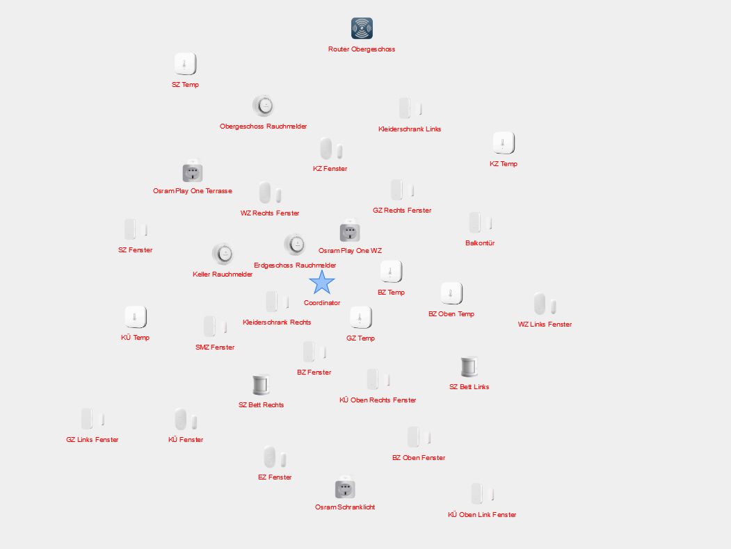

                                            Also wenn ich Geschwister einschalte, sieht es so aus. Meinst du das? Bei dir sind es jedoch andere Linienfarben...
