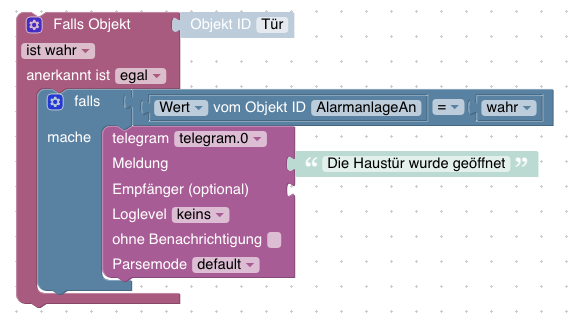

              Das scharf schalten wäre ja auch im Zweifel mit dem Taster bei der Wohnungstüre möglich, die Taster bei mir laufen alle auf eine SPS S7 auf, somit ohne großen Aufwand auch in ioBroker drin als Taster.
              Ich stelle mir vielmehr die Frage, wie so ein Script ausschaut?
              Nehmen wir mal einen Taster 1, der schaltet alles scharf, dann würde ja sowas sein wie:
              WENN Taster1 = 1 dann "horche" auf Sensor1,2,3,4... sobald einer von denen ein TRUE rauswirft, dann schicke mir eine Telegram-Nachricht mit "Sensor X hat angesprochen".
              • BBTown
                BBTown @tugsi last edited by
                @tugsi
                das könnte dann ungefähr so aussehen
