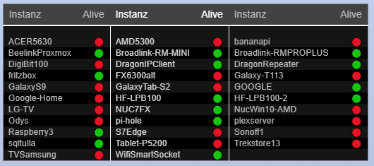

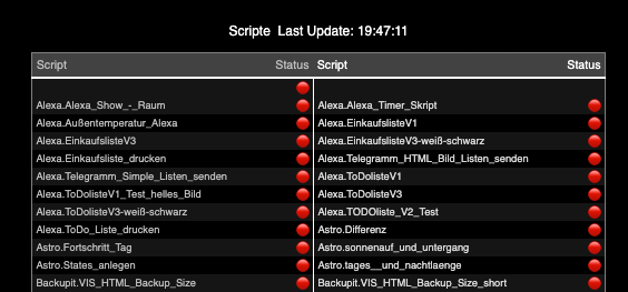

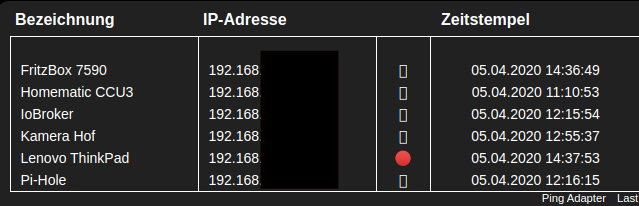

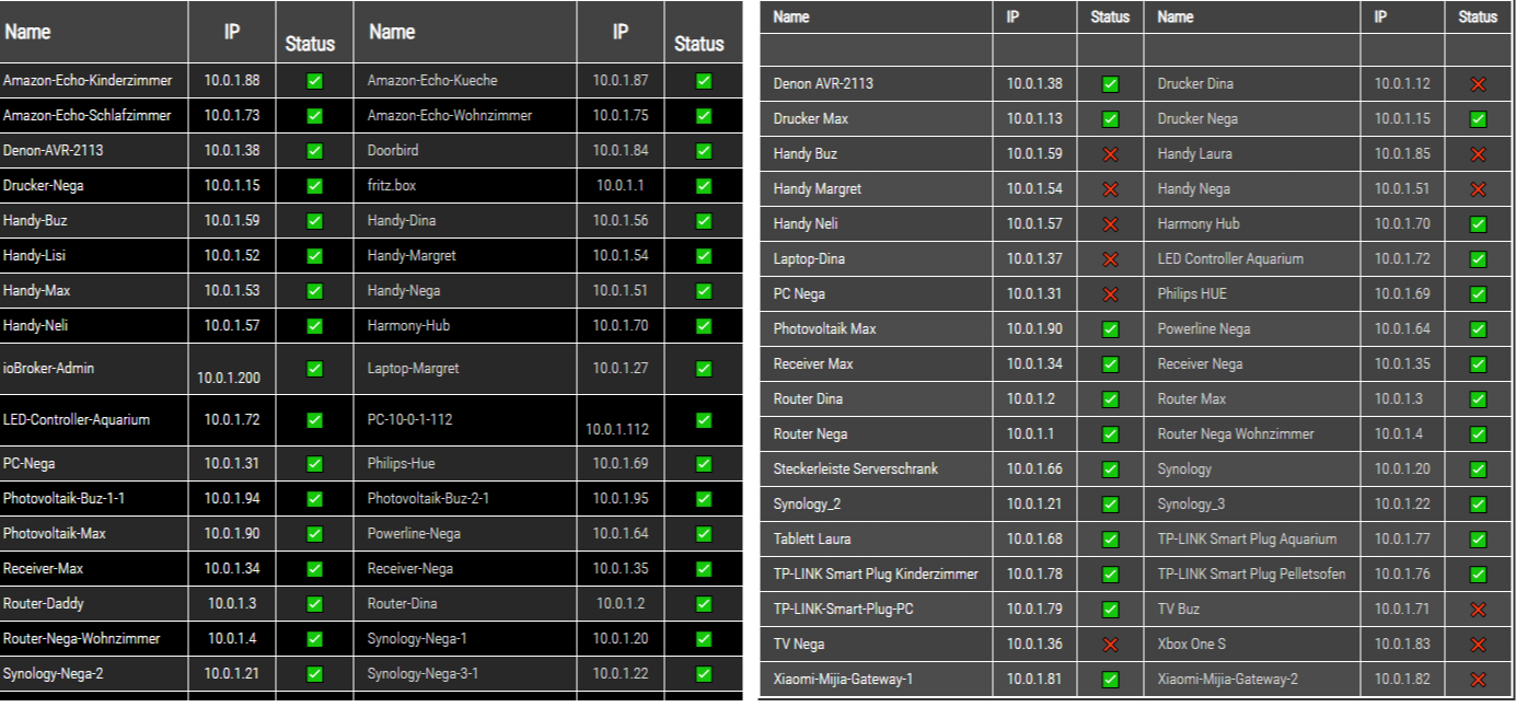

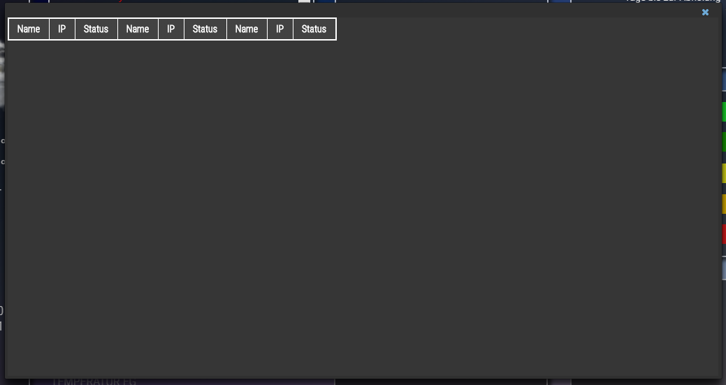

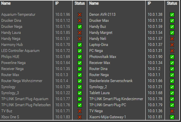

      Alexxx2005 @liv-in-sky last edited by
      @liv-in-sky

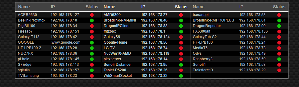

      jawohl sieht gut aus Danke,
      das einzigste was fehlt ist die Tabellen Beschriftung : Name, IP, Status
      aber das braucht man auch nicht unbedingt ist ja so auch Selbsterklärend

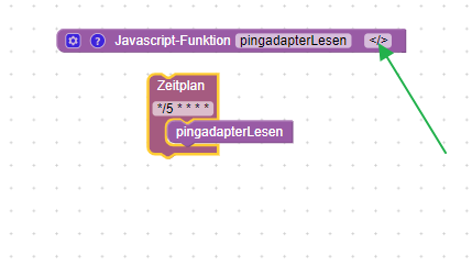

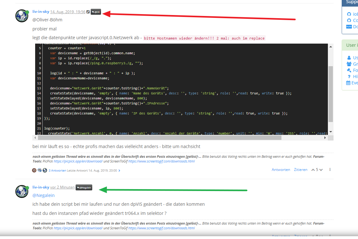

        hier mal mein vorschlag:
        habe in blockly folgendes angelegt:Image 1.png
        inhalt ist:
        var obj = getObject("ping.0.raspberry3.192_168_178_157");
        console.log(obj.common.name)
        damit bekomme ich den namen - diesen speichere ich dann in einen extra datenpunkt
        (wahrscheinlich gehts auch anders - aber ich glaube, blockly direct unterstützt das nicht - https://forum.iobroker.net/post/240879)
        O 1 Reply Last reply Reply Quote 2
        • sigi234
          sigi234 Forum Testing Most Active @Alexxx2005 last edited by
          @Alexxx2005 sagte in [Gelöst] ID oder Name eines State in Vis anzeigen:
          Setze es doch als Html Widget einfach drüber.
            Alexxx2005 @sigi234 last edited by
            @sigi234
            genau das hab ich mir auch schon überlegt

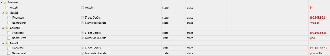

              Moin @liv-in-sky , habe an den entsprechenden Stellen die Pfade (ping.0.ioBroker) angepasst
              und die DP werden auch angelegt, aber diese werden nicht befüllt.
              Was mach ich falsch?

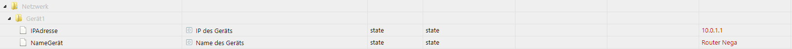

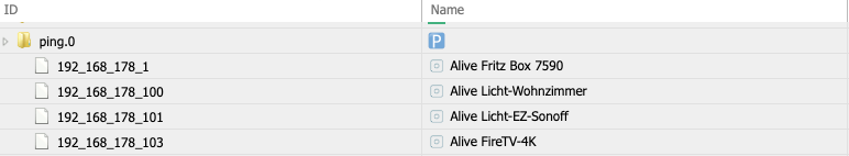

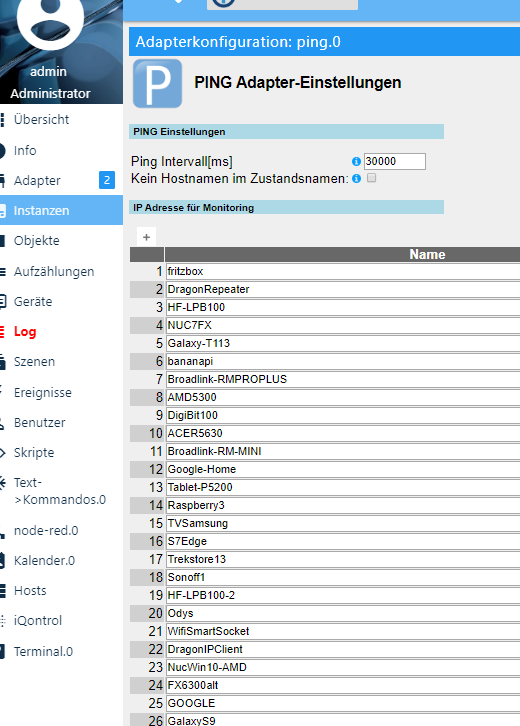

                          • liv-in-sky
                            liv-in-sky @Nashra last edited by

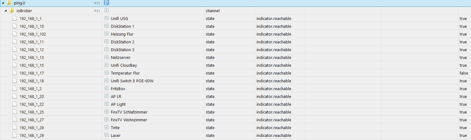

                            @Nashra und zeig doch noch die datenpunkte vom ping adapter
                            Nashra 1 Reply Last reply Reply Quote 0
                            • Nashra
                              Nashra Most Active Forum Testing @liv-in-sky last edited by
                              @liv-in-sky sagte in [Gelöst] ID oder Name eines State in Vis anzeigen:

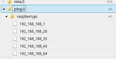

                              • liv-in-sky
                                @Nashra
                                probier mal - ist auf 20 sek eingestellt - kannst du später umstellen und log ist noch aktiviert

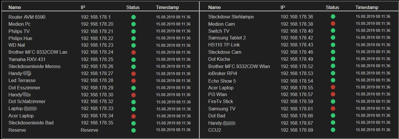

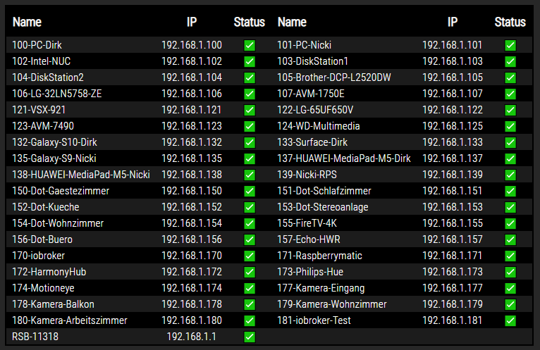

                                    • Agria4800
                                      Agria4800 @sigi234 last edited by Agria4800
                                      @sigi234 sagte in [Gelöst] ID oder Name eines State in Vis anzeigen:
                                      @liv-in-sky
                                      Danke, cooles Skript..............👍

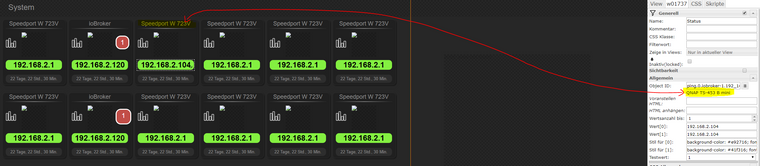

                                      Hi Sigi234,
                                      würdest du evtl. das Script zu deinem Bild nochmal teilen?
                                      Danke dir 👍 😊
                                        A Former User @Agria4800 last edited by
                                        @Agria4800 @sigi234
                                        Schaut interessant aus:-) Hätte auch Interesse an dem Skript 🙂

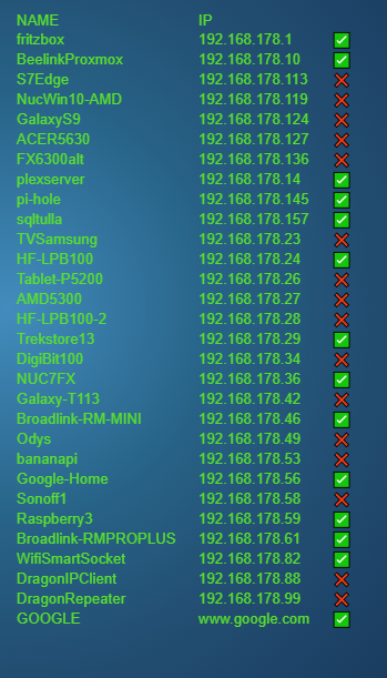

                                        • Negalein
                                          @liv-in-sky
                                          coole Erweiterung des Scripts.
                                          Hab es so für mich angepasst.
                                          schedule( "* * * * *", function () {
                                          var sortArr=[];
                                          var wert1;
                                          var ip;
                                          var devicenameName;
                                          var devicename;
                                          //var htmlString ="<table><tr><td>NAME&ensp; &ensp;</td><td>IP&ensp; &ensp;</td><td>&ensp; &ensp;</td></tr>";
                                          var htmlString ="<table>";//<tr><td>NAME &ensp;&ensp;&ensp;</td><td>IP </td><td> </td><td>&ensp;&ensp;&ensp;</td><td>NAME &ensp;&ensp;&ensp;</td><td>IP </td><td> </td></tr>";//
                                          var counter =0;
                                           $('ping.0.iobroker.*').each(function (id, i){
                                          counter = counter+1;
                                          //log(counter.toString());
                                           devicename = getObject(id).common.name;
                                           //log(devicename);
                                           ip = id.replace(/_/g, ".");
                                            ip = ip.replace(/ping.0.iobroker./g, "");
                                          // log(id + " : " + devicename + " : " + ip );
                                          devicenameName=devicename;
                                          devicename="Netzwerk.Gerät"+counter.toString()+".NameGerät";
                                          createState(devicename, 'empty', { name: 'Name des Geräts', desc: '', type: 'string', role: '',read: true, write: true });
                                          setStateDelayed(devicename, devicenameName, 800);
                                          devicename="Netzwerk.Gerät"+counter.toString()+".IPAdresse";
                                          setStateDelayed(devicename, ip, 800);
                                          createState(devicename, 'empty', { name: 'IP des Geräts', desc: '', type: 'string', role: '',read: true, write: true });
                                           wert1 = getState(id).val;
                                          if (wert1) wert1 = "✅";
                                          if (!wert1) wert1= "❌";
                                          let help = [devicenameName,ip,wert1];
                                          sortArr.push(help);
                                          /*function numSort(a, b) {
                                          {1}
                                                        if (a[1].toUpperCase().trim() > b[1].toUpperCase().trim())
                                                           return -1;
                                                        if (b[1].toUpperCase().trim() > a[1].toUpperCase().trim())
                                                           return 1;
                                                        return 0;
                                          sortArr.sort(numSort);*/
                                                         sortArr.sort(function (alpha, beta) {
                                                        if (alpha[0].toUpperCase() > beta[0].toUpperCase())
                                                           return 1;
                                                        if (beta[0].toUpperCase() > alpha[0].toUpperCase())
                                                           return -11;
                                                        return 0;
                                          for (var i=0; i<sortArr.length;i++) {
                                          if(i%2==0) {htmlString=htmlString+"<tr><td>"  + sortArr[i][0] + "</td><td>&ensp;&ensp;&ensp;" + sortArr[i][1] + "&ensp;&ensp;&ensp;</td><td>" +sortArr[i][2]+"&ensp;&ensp;&ensp;</td>" ;}
                                          else {htmlString=htmlString+ "<td>"     + sortArr[i][0] + "</td><td>&ensp;&ensp;&ensp;" + sortArr[i][1] + "&ensp;&ensp;&ensp;</td><td>" +sortArr[i][2]+"&ensp;&ensp;&ensp;"+"</td></tr>"}}
                                          //htmlString=htmlString.concat("<tr><td>" + devicenameName + "&ensp; &ensp;</td><td>" + ip + "&ensp; &ensp;</td><td>" + wert1 + "</td></tr>");
                                          //log(counter);
                                          createState('Netzwerk.StringHTML', "0", {name: 'StringHTML', desc: '', type: 'string', role: '',read: true, write: true });
                                          createState('Netzwerk.Anzahl',  { name: 'Anzahl', desc: 'Anzahl der Geräte', type: 'number', unit: '', min: '0', max: '255', role: '',read: true, write: true });
                                          setStateDelayed('Netzwerk.Anzahl', counter, 800);
                                          setStateDelayed('Netzwerk.StringHTML', htmlString.concat("</table>"), 800);

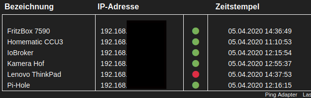

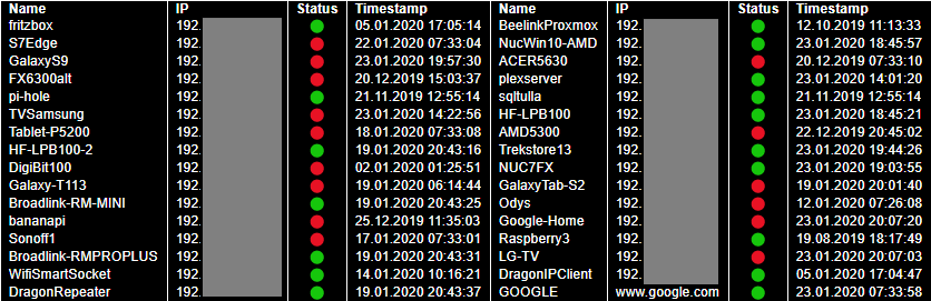

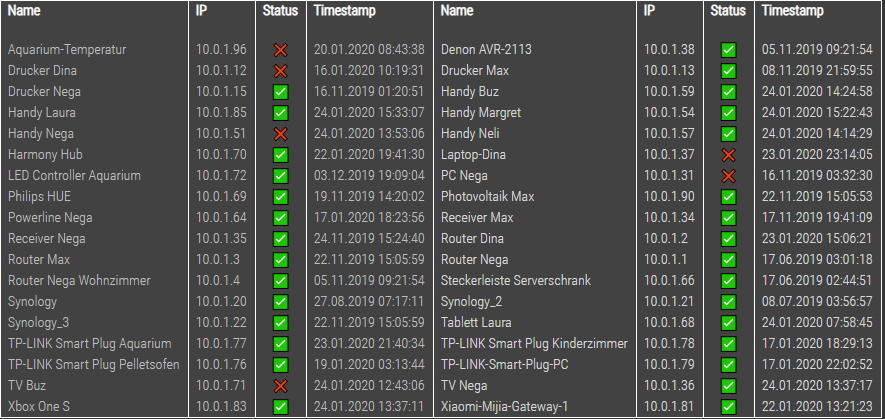

                                          Jetzt würde ich noch gerne den Timestamp wie auf Sigis Screenshot sehen und Rahmen so wie in deinem anderen Script.
                                          Ist das möglich?
                                          • liv-in-sky
                                            liv-in-sky @Negalein last edited by

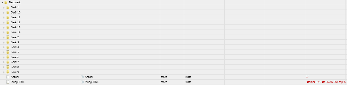

                                            @Negalein das script legt alle eingegebene geräte nochmal als datenpunkte an - brauchst du das oder willst du nur eine tabelle mit den geräten in ping.0
                                            • Negalein
                                              Negalein Global Moderator @liv-in-sky last edited by
                                              Das hab ich bereits.
                                              obiges Script läuft schon.
                                              Jetzt wäre es noch schön, wenn es so wie hier aussehen würde:
                                              und zwischen den Zeilen auch ein Strich/Rahmen
