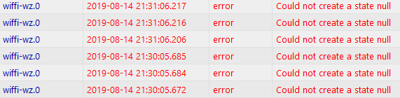

      Allerding gibt mir das LOG Fehler raus:

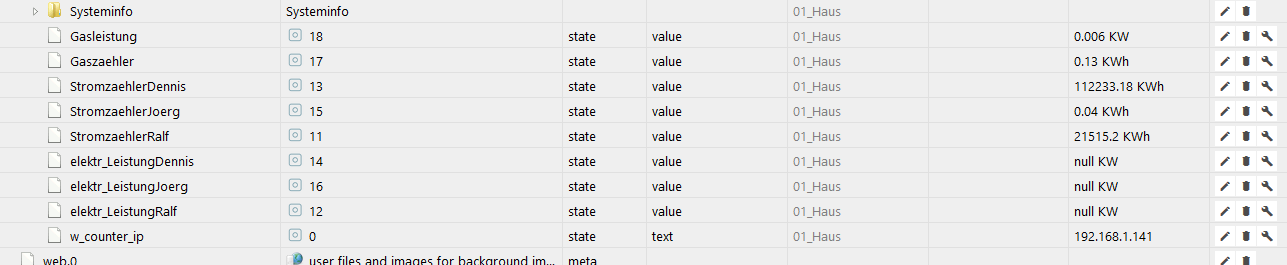

      Die Wert im Objekt sind folgende:

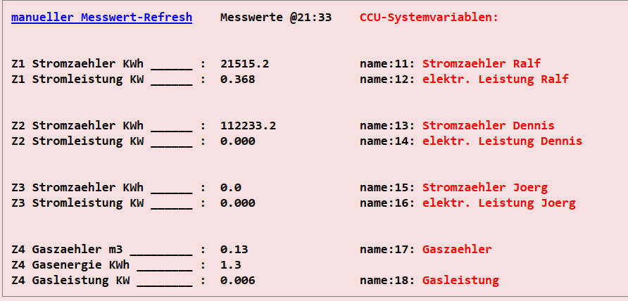

      Die Daten vom ESP sind aufbereitet diese:

          die elektr_Leistung xxxxx ist das problem .. hier erwartet der adapter eine Zahl bekommt aber eine null(also nix)

            Der ESP läuft richtig, auf der ESP-eigenen Seite sehe ich die Daten ja.
            Daher denke ich, dass im Adapter evtl die falsche ID bzw. der falsche Wert gelesen wird.
