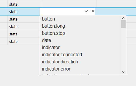

      ich würde gerne im custom dialog während der Eingabe eine DropDown liste unterhalb des input elementes anzeigen o.ä.
      Dort sollten dann Vorschläge in Abhängikeit der Eingabe im input element angezeigt werden.
      Also so ähnlich wie das im Object Frame bei der Spalte 'Rolle' geht.

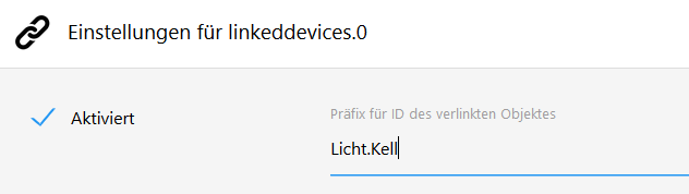

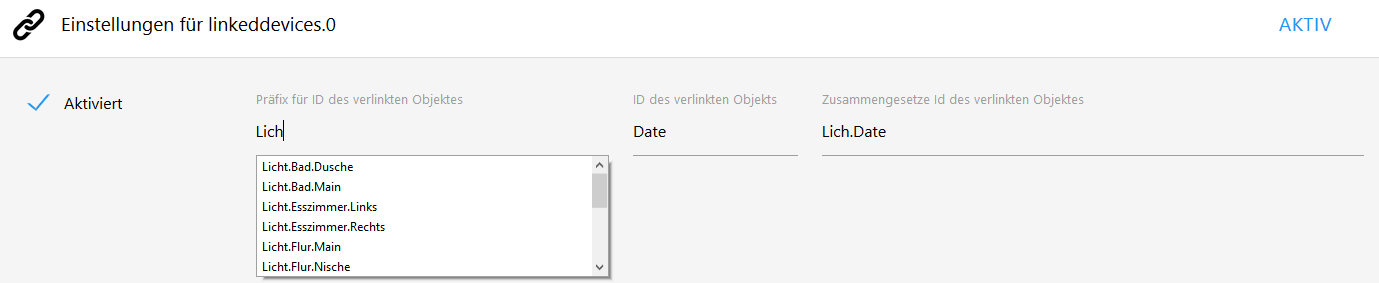

        So hab es doch hinbekommen mit nem datalist element.
        Input element benötigt das Attribut list.
        <input type="text" data-field="name" list="suggestionListName"/>
        <datalist id="suggestionListName"></datalist>
        Wie man das dann zur runtime befüllt findet Ihr hier:
        https://github.com/Scrounger/ioBroker.linkeddevices/blob/d876eb0fbb8c740fdbb52569cc1702e3001e4948/admin/custom.js#L221
        Das ganze sieht dann so aus:
