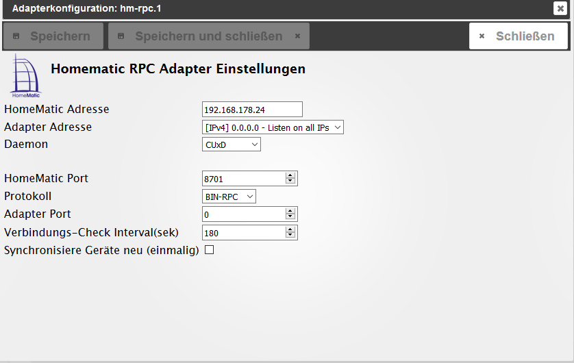

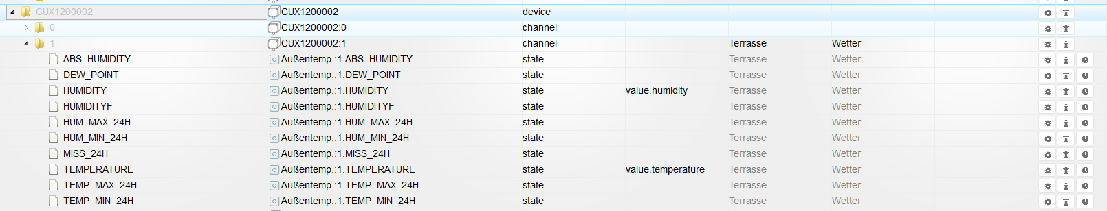

          Habs wieder hinbekommen. Nur hab ich immer noch das Problem mit Cux hm-Rpc.1. Es werden keine States für Temp., Hum., usw. In den Objekten mehr erstellt.
          Hatte ein kleines Problem, habe darauf hin den rpc gelöscht und neu installiert, seit dem geht's nicht mehr.

            Ansonsten bitte Screenshot vom hm.rpc1

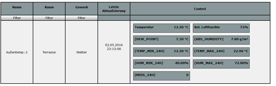

              die Objekte sind jetzt wieder da, aber leider ohne Werte.
              Die CCU2 liefert jedoch Werte.
              Gruß Fritzo

                  Habe den hm-rpc nochmal neuinstalliert. Jetzt fehlt "1".
                  Gruß Fritzo
