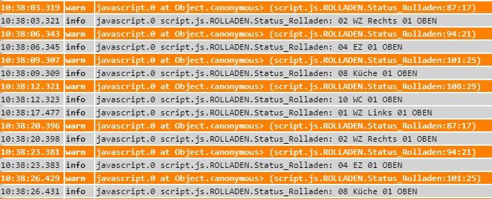

      ich habe ein Script, das tut was es soll, aber im log habe ich immer WARN Hinweise.

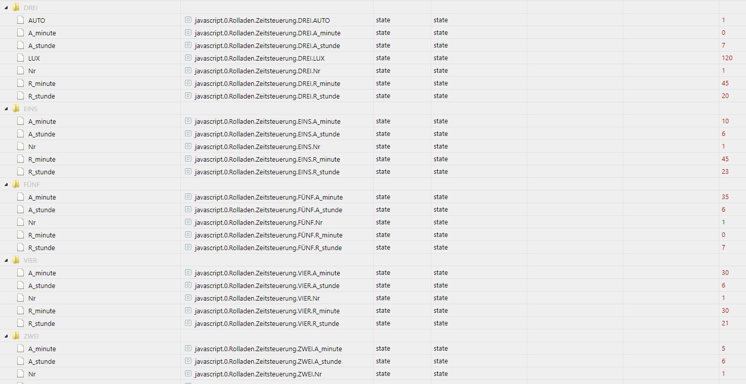

        Existieren die Datenpunkte mit den IDs 'javascript.0.Rolladen.Zeitsteuerung.ZWEI.Nr' bis
        'javascript.0.Rolladen.Zeitsteuerung.FÜNF.Nr' ?

              @paul53 Ja alles da

                                  Die Warnmeldungen kommen bei Zeile 17, 21, 25, 29
                                  Anbei das LOG-File
                                  log.txt
                                    paul53 @michihorn last edited by paul53
                                    @michihorn sagte:
                                    Nein, Warnungen kommen bei den setState('javascript.0.Rolladen.Zeitsteuerung.ZWEI.Nr',Nr) bis FÜNF. Sind die Datenpunkte vom Typ "Zeichenkette"(string) ? Das sollten sie sein.
                                    17, 21, 25, 29 sind die Zeichenpositionen in der Zeile.
                                      Doch schon:
                                        michihorn last edited by michihorn
                                        Jetzt klappt es:
                                        Hab CreateState so ausgedrückt: "createState("javascript.0.Rolladen.Zeitsteuerung.FÜNF.Nr");"
                                        Fehler war so: "createState("javascript.0.Rolladen.Zeitsteuerung.FÜNF.Nr",{read: true,write: true,desc: "Berechneter Wert,",type: "string",min:'0', max:'12',def:1});"
                                        Danke Paul53
                                          @michihorn
                                          Ja, min: und max: machen bei Strings keinen Sinn.
