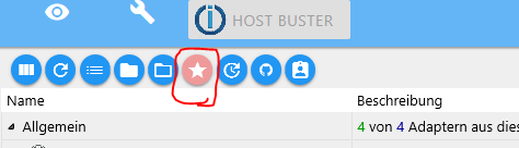

          vielleicht einen Filter gesetzt? Es gibt da die Schaltfläche Adapter mit Instanzen:
          Egbert
            AndreasK last edited by
            habe ich auch schon getestet. Hat sich nicht verändert.
