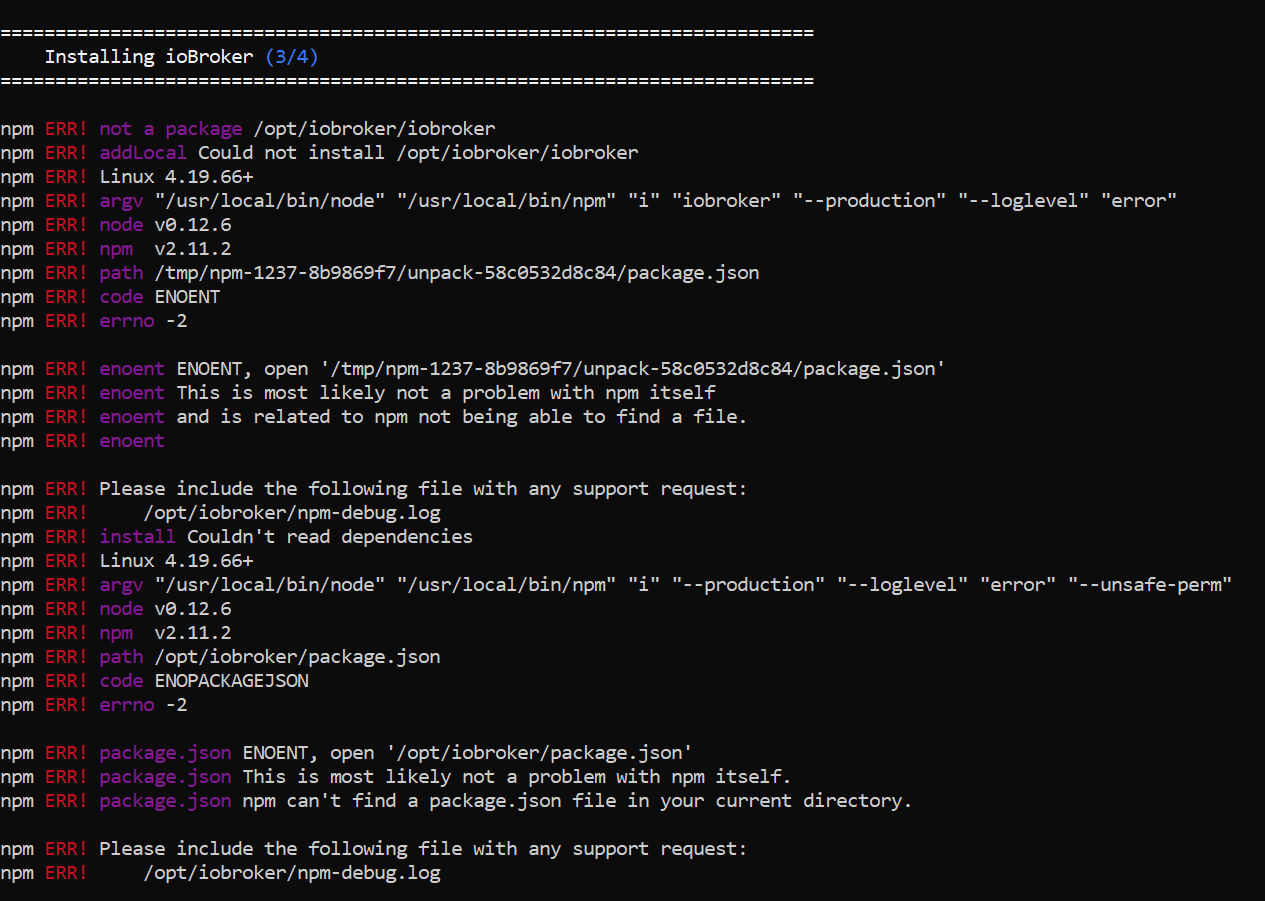

      Moin,
      ich würde gerne meinen Raspberry Pi 3 B etwas entlasten, da der freie RAM gegen Null geht. Ich habe noch einen Raspberry Pi 1 B+ liegen, der aktuell nichts tut.
      Die normale Installation (curl -sL https://iobroker.net/install.sh | bash -) schlägt bei Schritt 3 fehl.
        paul53 @Xyolyp last edited by
        @Xyolyp
        node v0.12.6 wird schon lange nicht mehr unterstützt.
        X 1 Reply Last reply Reply Quote 0
        • X
          Xyolyp @paul53 last edited by
          @paul53 das heißt was für mich? Muss ich ein Node Update machen oder kann ich auf dem 1B+ kein neueres Node nutzen?
            paul53 @Xyolyp last edited by paul53
            @Xyolyp sagte:
            Besser deinstallieren und neu installieren.
            @Xyolyp sagte in Raspberry Pi 1 B+ als Slave möglich?:
            Warum nicht ? Dein Linux ist sehr aktuell (4.19.66).
