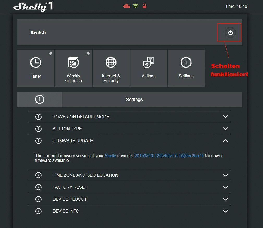

      Adapterkonfiguration kontrolliert : Shelly-Protokoll = CoAP and http
      Schalten direkt via Shelly-URL funktioniert ( s.Screenshot),
      die States unter Objekten shelly.0 ändern sich aber trotzdem nicht.

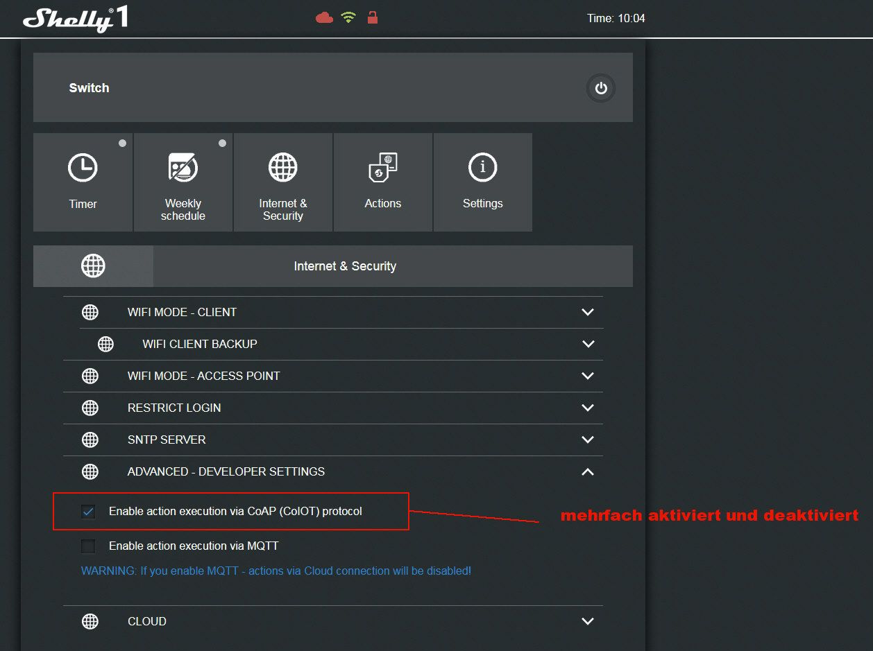

      mehrfach CoAP am Shelly aktiviert/deaktiviert (s. Screenshot),
      auch damit erfolgt keine Änderung der States unter Objekten shelly.0.
