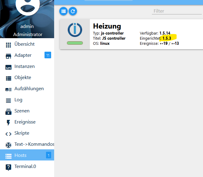

        @Max Welche Version hat dein JS-Controller? Der Adapter scheint eine neuere Version zu erwarten.
        Möglicherweise was für @frankjoke
          Max last edited by
          JS scripte engine V 4.0.7.
          • AlCalzone
            Nicht Skript-Engine. JS-Controller.
              Max last edited by
              JS controller 1.5.3
                Max last edited by
                auf einem windows 10 system
                  Max last edited by
                  unter JS controller 1.5.14 derselbe fehler
