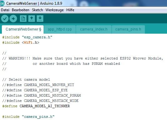

      Hallo Leute,

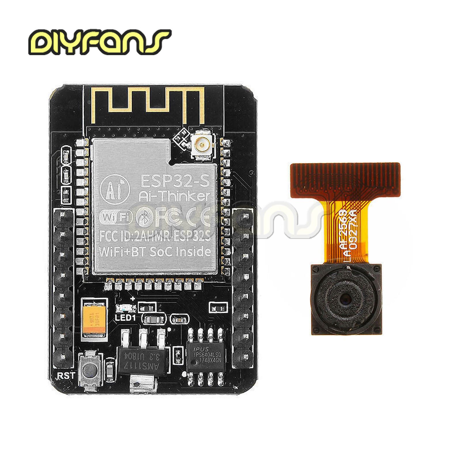

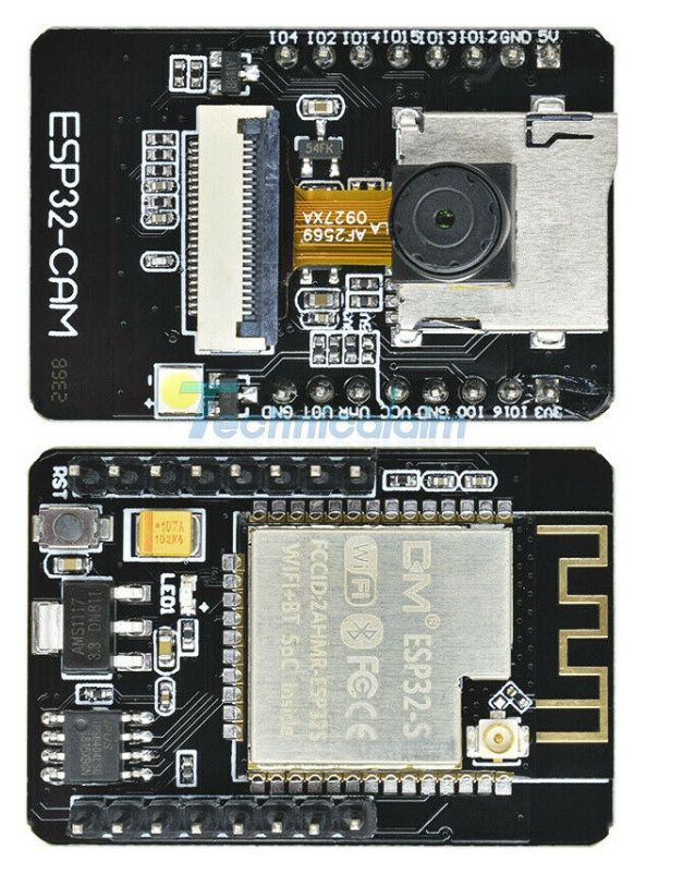

      ich habe neulich eine Wlan Cam auf Basis eines ESP32 gefunden.
      So sieht das Teil für satte 7€ aus!

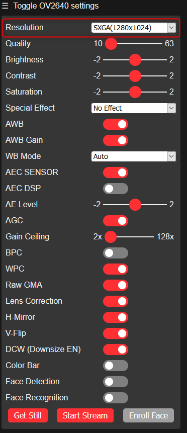

      Die Kamera liefert max. 2M pixel 1600x1200 bei ca. 7 Bilder/sek. Bei einer Auflösung von 640x480 haben wir um die 60 Bilder/sek.

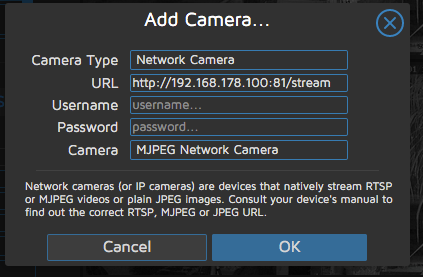

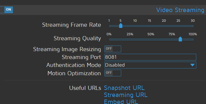

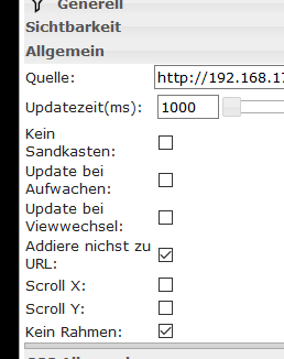

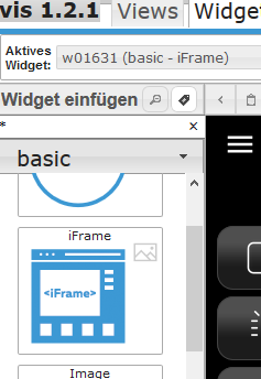

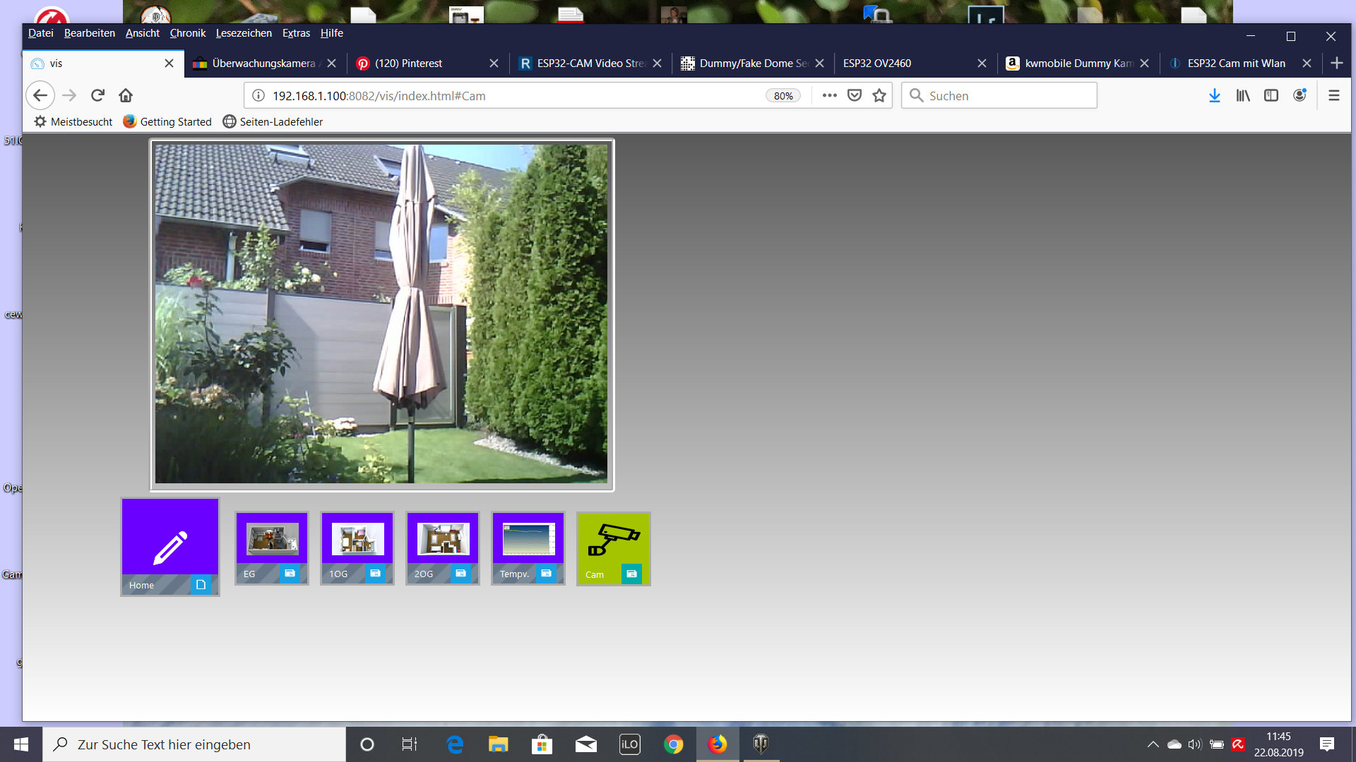

      Eingebunden habe ich die Kamera mit dem F-Frame Widget. Einfach und schnell 🙂
      Url für den Stream lautet: IP_derKamera:81/stream, um ein Bild aus der Kamera zu bekommen tippen wir: IP_derKamera/capture
      Hier eine Interessante seite dazu falls Ihr weitere Informationen zu flashen braucht!
      https://randomnerdtutorials.com/esp32-cam-video-streaming-web-server-camera-home-assistant/
      Viel Spass bei Nachbauen....

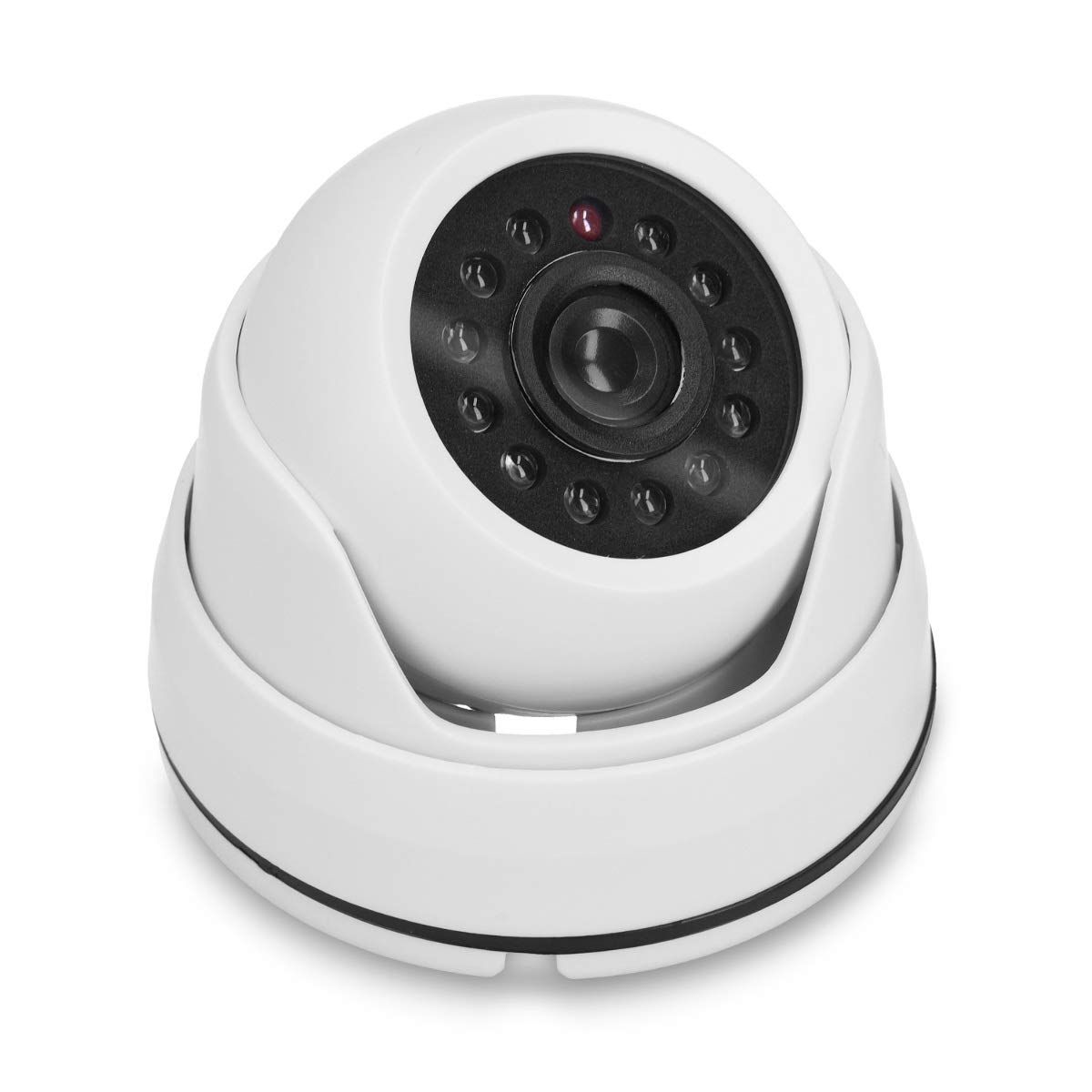

      EDIT: Ein Gehäuse dazu gibt es auch für kleines Geld! Falls jemand Interesse hat, einfach schreaiben 🙂

          crunchip Forum Testing Most Active @knopers1 last edited by
          @knopers1 hat ich mir die Tage auch schon angesehn, werd mal eine bestellen

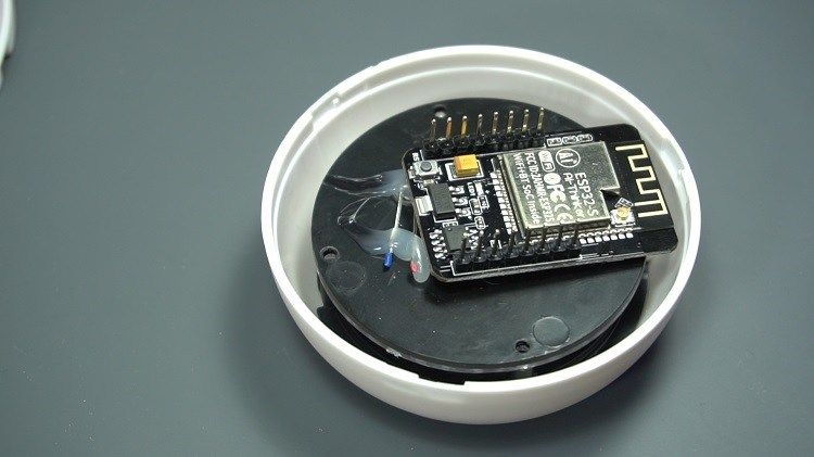

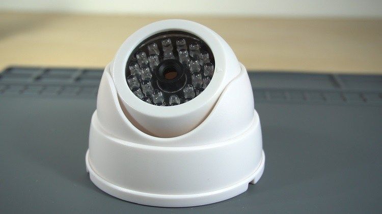

            Das Gehäuse dazu sieht man im Video was ich verlinkt habe.
            Link dazu: https://makeradvisor.com/tools/dummy-fake-dome-security-camera/
            evtl. auch über Amazon zu bekommen.
            Link: https://www.amazon.de/kwmobile-Dummy-Kamera-Deckenunterbau-Überwachungskamera/dp/B07QK4XDDG/ref=sr_1_51?__mk_de_DE=ÅMÅŽÕÑ&keywords=kamera+dummy&qid=1566466669&s=gateway&sr=8-51
            Das Gehäuse soll groß genug sein, um die Cam zu verbauen.
            Anbei noch einmal ein View von mir was ich auf die schnelle erstellt habe.

              Ich hab seit gestern Abend so ein Modul da und auch geflasht.
              Hab aber beim Versuch ein Bild bzw. den Stream abzuholen erstmal aufgegeben.
              Jetzt präsentierst du mir die Lösung, ohne dass ich gerade danach gesucht habe.

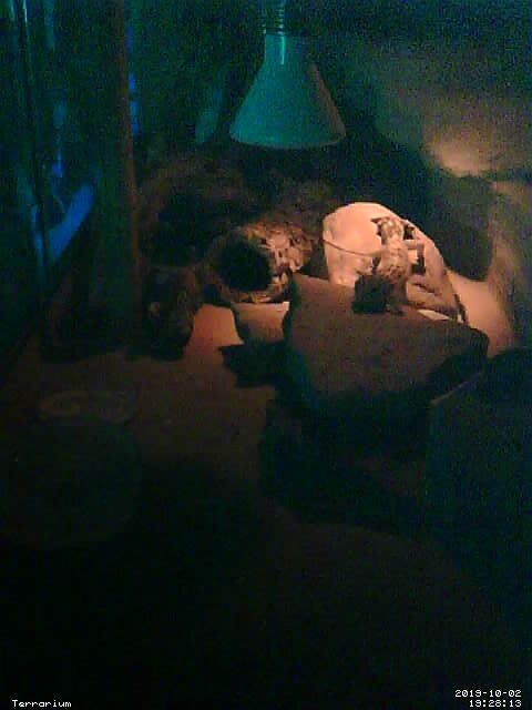

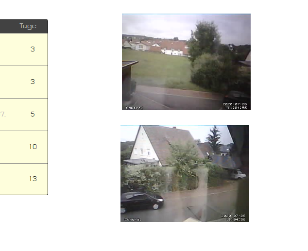

                        tja, bei wenig Licht ohne IR Dioden haben die meisten Kameras so die schwierigkeiten ...
                        Die OV2640 ist die gute alte 78 Grad breite CMOS 2MP Kamera mit einer Blende von F2.0
                        Heut zu Tage nicht unbedingt der Knaller, aber für manche Anwendungen immer noch ausreichend.
                        Wenn genug Licht vorhanden ist, liefert die Cam erstaunlich gute Ergebnisse!
                        Damit lässt sich zB. der 3D-Drucker im Keller überwachen, evtl. den Räucheroffen im Garten - oder ein Sous Vide Garer... Ein paar Grillfans und Fleichesser werden sich schon finden hier im Forum 🙂
                        Ich habe auch noch keine richtige Verwendung für die Cam. Deshalb kommt von mir vorerst auch nichts in der Richtung...

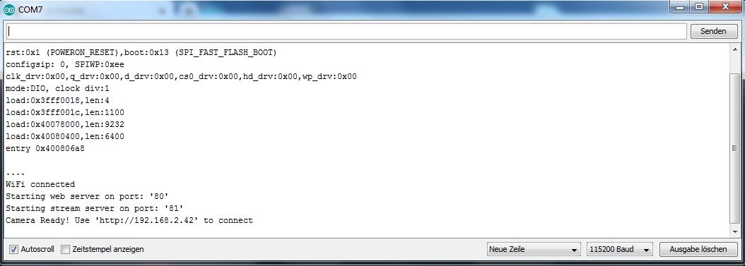

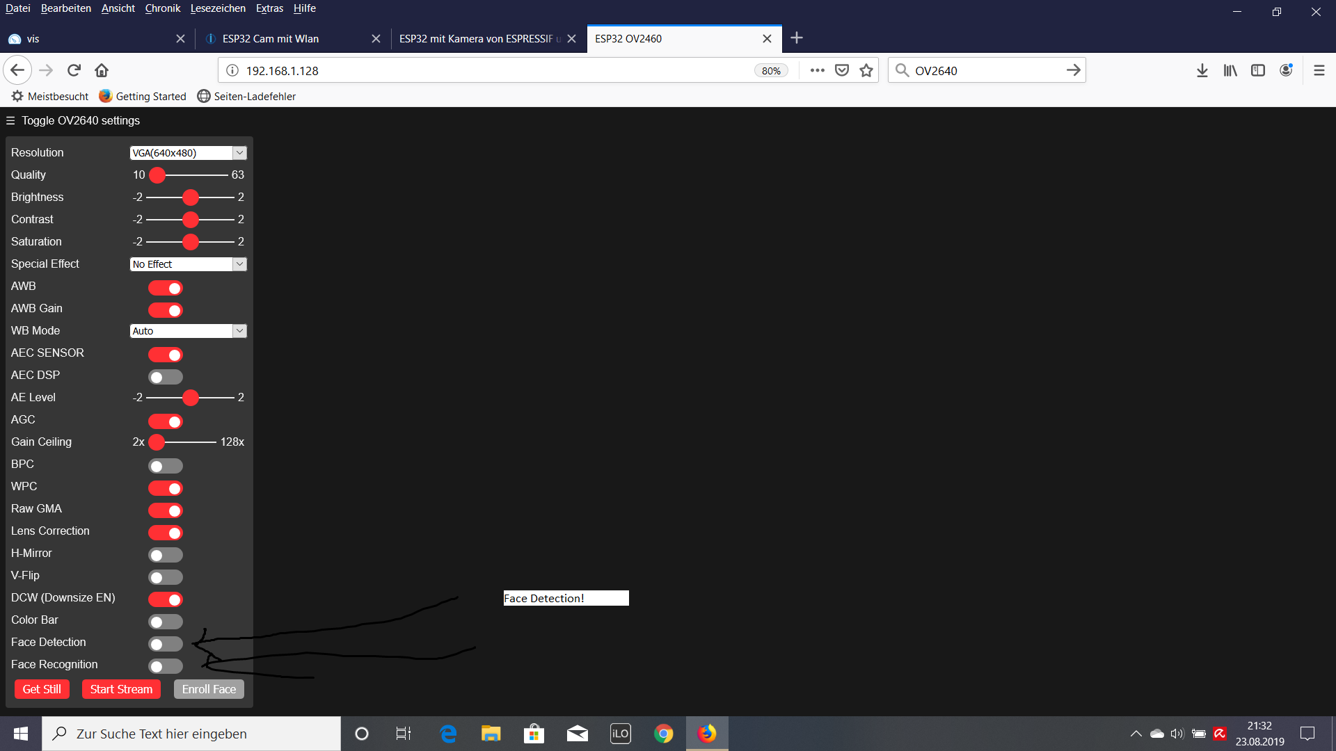

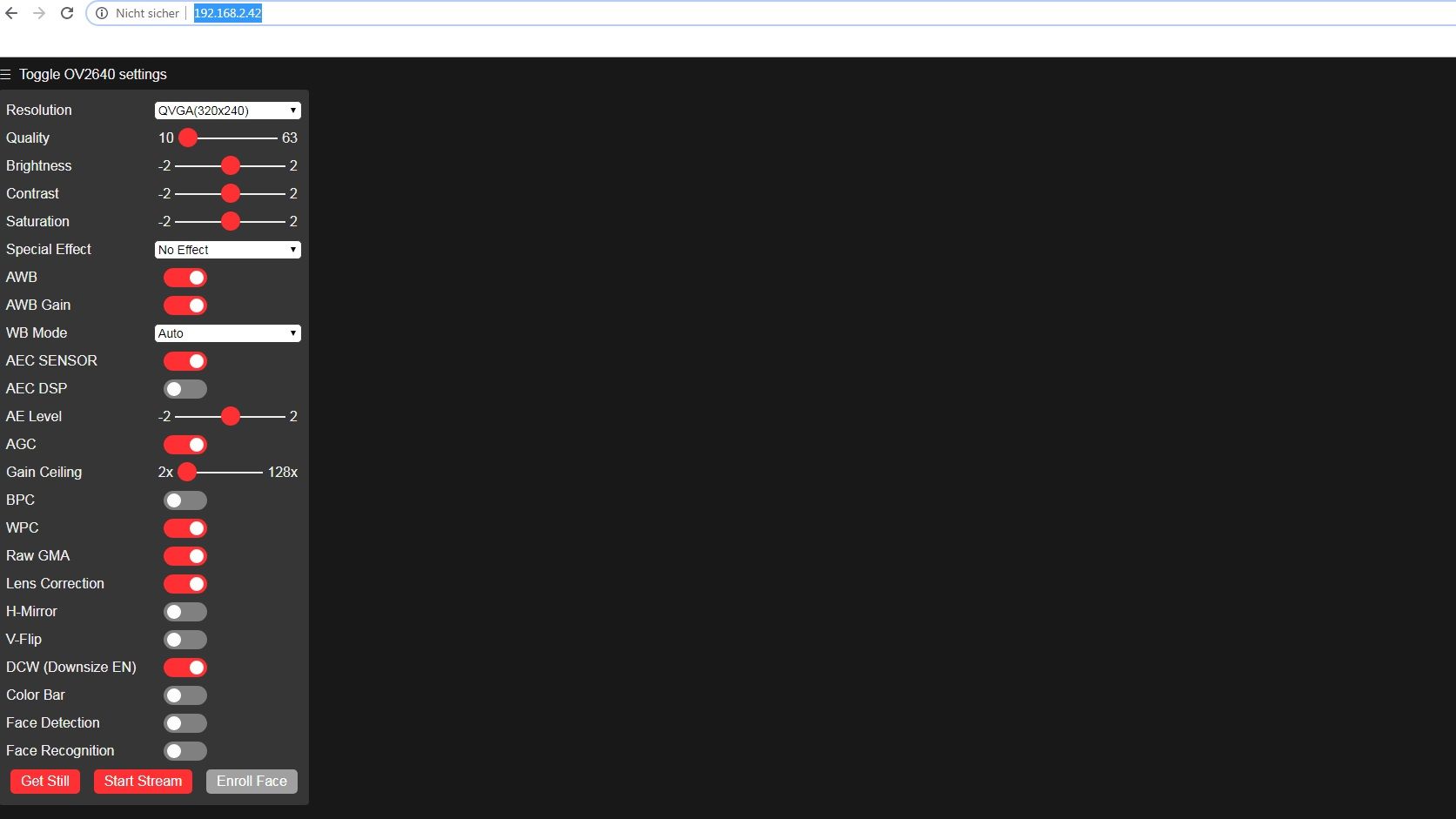

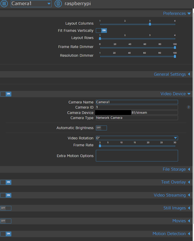

                            Scheint wohl sogar die gleiche Software zu verwenden... so sieht es bei mir aus...
                            crunchip K 2 Replies Last reply Reply Quote 0
                            • crunchip

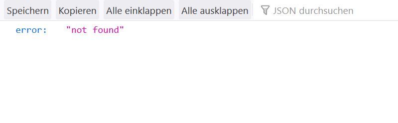

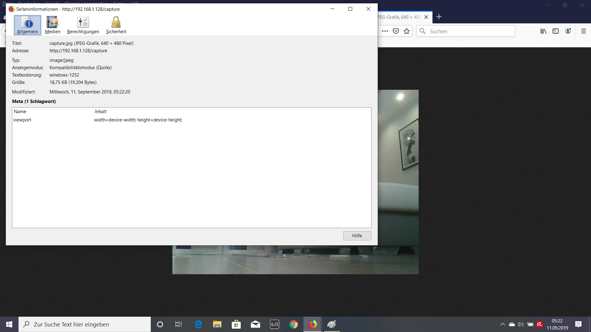

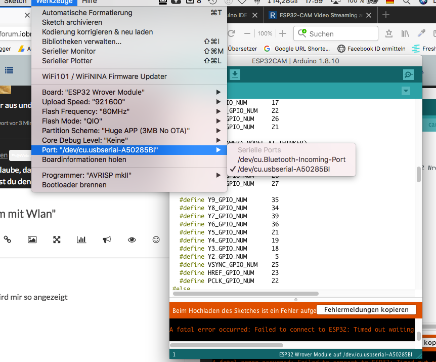

                              @knopers1 soweit wie auf dem Bild komm ich auch, jedoch öffnet sich kein Stream, erscheint nur ein kleines rotes x oben links und das auch nur im Firefox.
                              Im Chrome, Opera und Edge bekomm ich nur diese Meldung.
                              Header fields are too long for server to interpre
                              auch ein direktes Aufrufen funktioniert nicht.

                                  knopers1 @knopers1 last edited by knopers1
                                  @crunchip

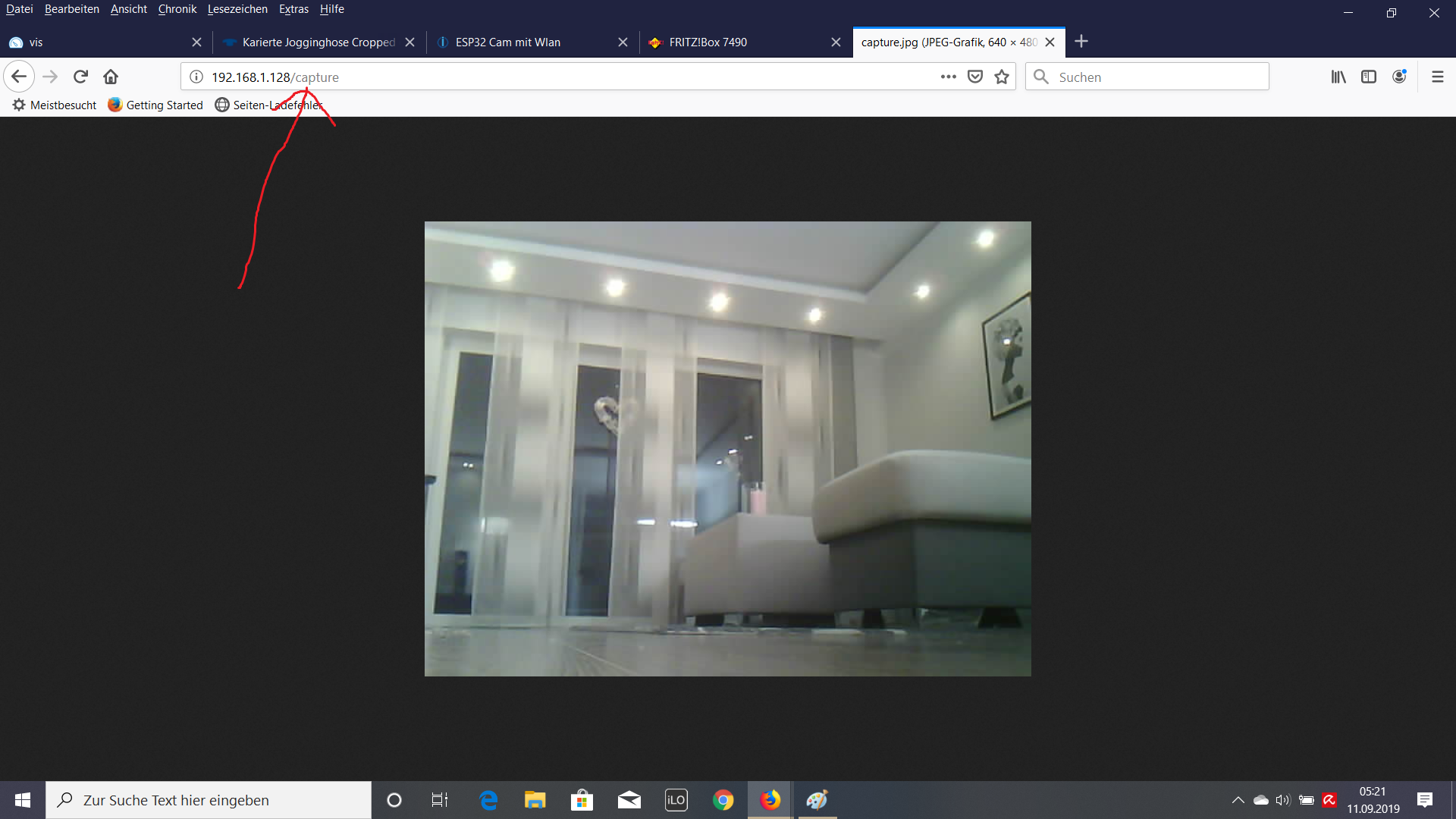

                                  IP_derKamera:81/stream ---> für den Stream oder IP_derKamera/capture für ein Einzelbild ...
                                  So gibst Du es oben in den Browser ein. Bei mir funktionierts auf anhieb...
                                  Evtl. schaue nach ob dein ESP32 nicht zu weit vom Router entfernt ist. Du könntest auch die serielle Konsole vom Arduino auslesen. Dort siehst alles Infos oder auch die Fehlermeldungen.

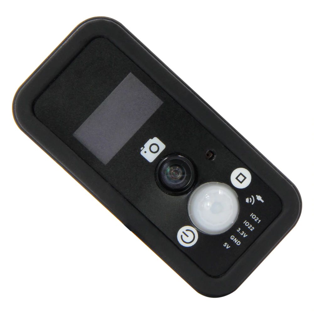

                                    Hat schon jemand ein passendes Gehäuse für den Lilygo mit PIR aus dem 3D Drucker ?
                                    K 1 Reply Last reply Reply Quote -1
                                      knopers1 @haselchen last edited by
                                      @haselchen said in ESP32 Cam mit Wlan:
                                      beim Ali habe ich welche gesehen... leider 11 €
                                      Link: https://de.aliexpress.com/item/33034002960.html?spm=a2g0o.productlist.0.0.7cec4e03f2kJow&algo_pvid=8eb670cb-25a8-413a-a939-ff85b935b5c1&algo_expid=8eb670cb-25a8-413a-a939-ff85b935b5c1-26&btsid=dbbd4bbd-8ff7-4e9b-8cf7-53a9710668f8&ws_ab_test=searchweb0_0,searchweb201602_4,searchweb201603_52

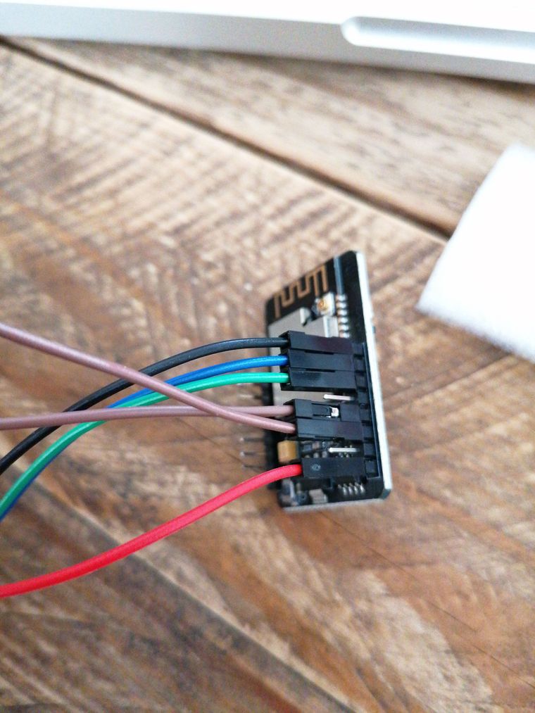

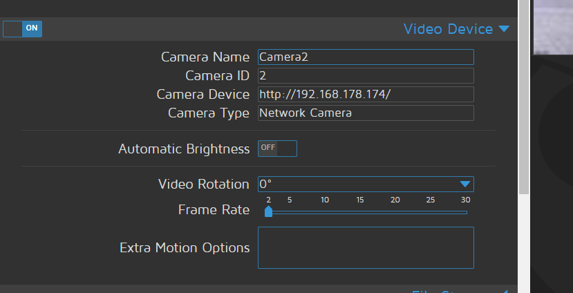

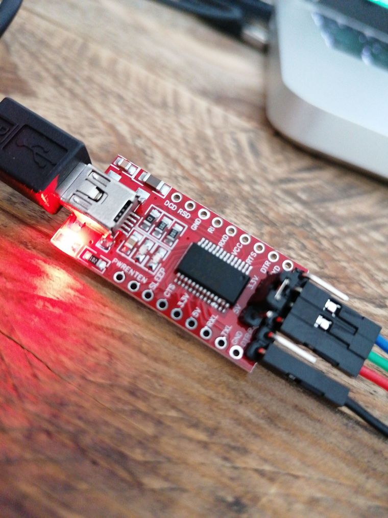

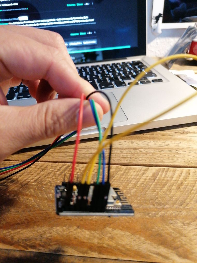

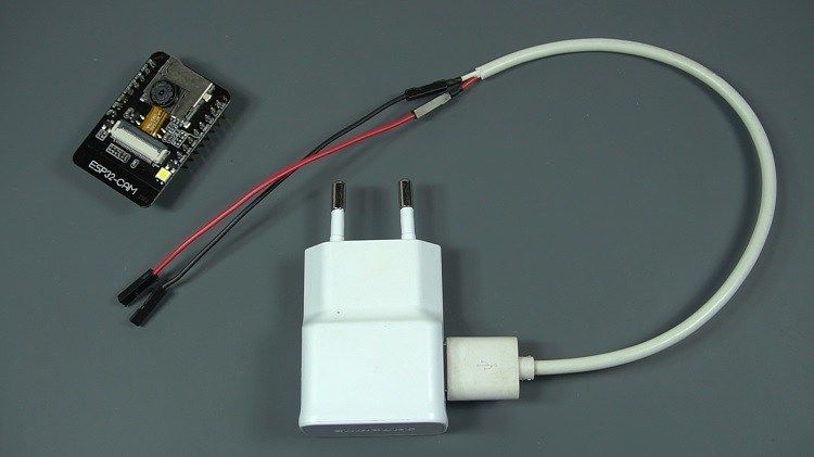

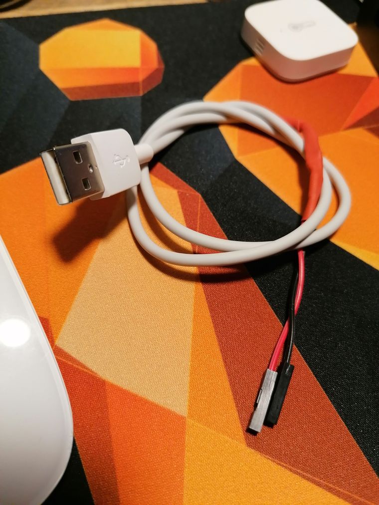

                                        @knopers1 weißt du wie man das Bild um 90° dreht?
                                        Du hast die 5V und Ground aus dem USB-Kabel getrennt. Erkennt man diese Kabel einfach wenn man es durchschneidet?
                                        Ansonsten schon mal top Cam bzgl Preis/Leistung. 👍

                                            knopers1 @lobomau last edited by
                                            @lobomau said in ESP32 Cam mit Wlan:
                                            Hi lobomau,
                                            das mit dem Bild um 90 Grad drehen weiß ich leider nicht... In der Web-UI kann man ja nur 180 Grad einstellen.
                                            Im Sketch auf Anhieb auch keine Möglichkeit gefunden....
                                            Die Frage zum Kabel:
                                            Die Farben beim USB - Geräten sind meistens genormt....
                                            Rot +5V
                                            SW - GND
                                            Weiß - Data +
                                            Grün - Data -
                                            Sonst immer einen Multimeter benutzen.
                                            @NetFritz
                                            ich habe auch bei 3.3V geflasht. Laufen tut die Cam nur mit 5V bei mir... Bei Dir scheint es genau so zu funktionieren wie bei mir...
