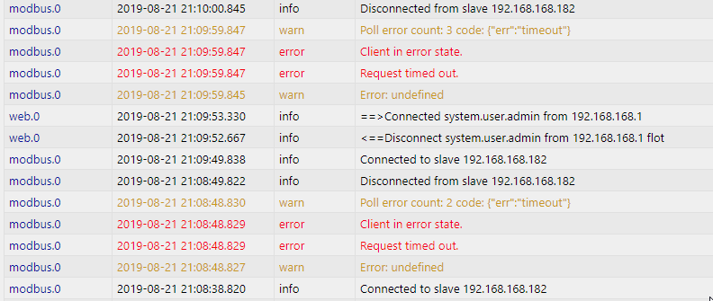

      Dennoch bekomme ich keine Verbindung zum Stromzähler. Die Fehlermeldung im Log sieht immer so:
      modbus.0	2019-08-21 19:11:37.224	info	Connected to slave 192.168.178.82
      modbus.0	2019-08-21 19:11:37.035	error	Invalid holdingRegisters address: -16705
      modbus.0	2019-08-21 19:11:36.909	info	starting. Version 3.0.0 in /opt/iobroker/node_modules/iobroker.modbus, node: v8.16.0
      oder manchmal auch so:
      modbus.0	2019-08-21 19:11:27.956	error	Client in error state.
      modbus.0	2019-08-21 19:11:27.955	error	Socket Error

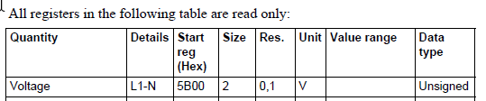

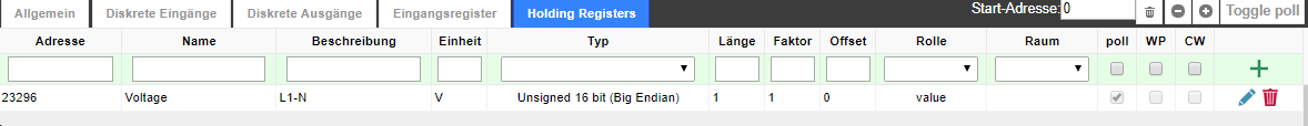

      Ich habe ein "Holding Register" parametriert:
      Das dürfte doch z.B. dem Register
      entsprechen.

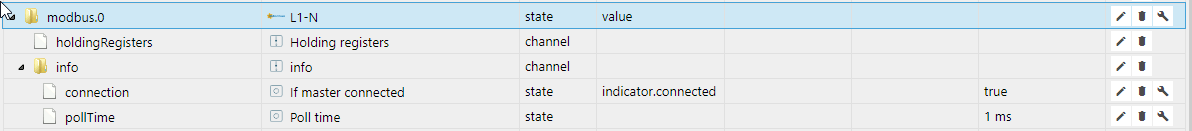

      Was ich jetzt auch seltsam finde, völlig zufällig taucht dieser Datenpunkt mal in den Objekten auf und manchmal ebend nicht (so wie im folgenden Screenshot
      Eigentlich sollte der doch in einem Unterordner "Holding Register" oder so ähnlich auftauchen. Wenn ich aber z.B. einen weiteres Register hinzufüge kann es sein das sich alle bisher eingegebenen Registeradressen in der Modbus Adapter Instanz komplett ändern. Dann heißt es wieder in alle Einträge die Adressen anpassen. Wenn ich dann allerdings speichere kann es sein das in den Objekten (Datenpunkten) wieder nichts angezeigt wird.

        habe jetzt anstelle des TCP/RS485 Wandlers mal ein Raspberry mit ser2net dazwischen geschaltet. Auch hier habe ich exakt das gleiche Fehlerbild:
        Hatte nur gerade gesehen das der Modbus-Adapter bzw. dessen Instanz selber in der Registerkonfiguration die Registeradresse auf den falschen Wert gesetzt hat. Ich habe die Adresse dann wieder korrigiert, bekomme aber immer noch die oben gezeigten Fehler.
        Irgend eine Idee?
