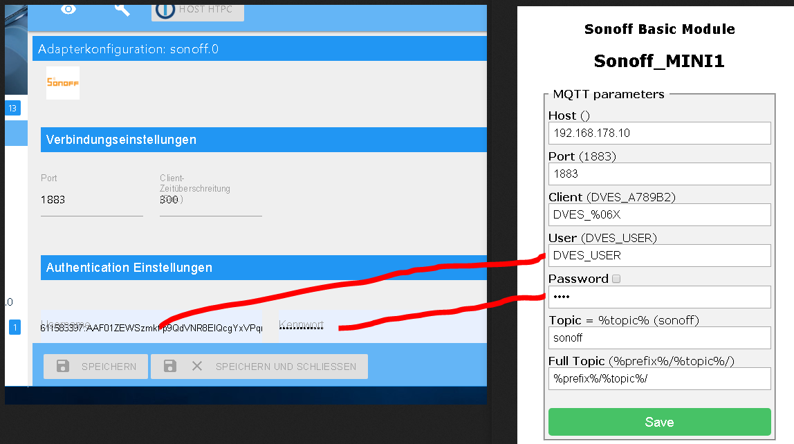

          Hi...Danke für die schnelle Antwort. Ja ich kann über WEBINTERFACE drauf zugreifen und schalten. Habe dort auch schon OTA Update gemacht.
          Er taucht einfach nicht bei den Objekten auf.

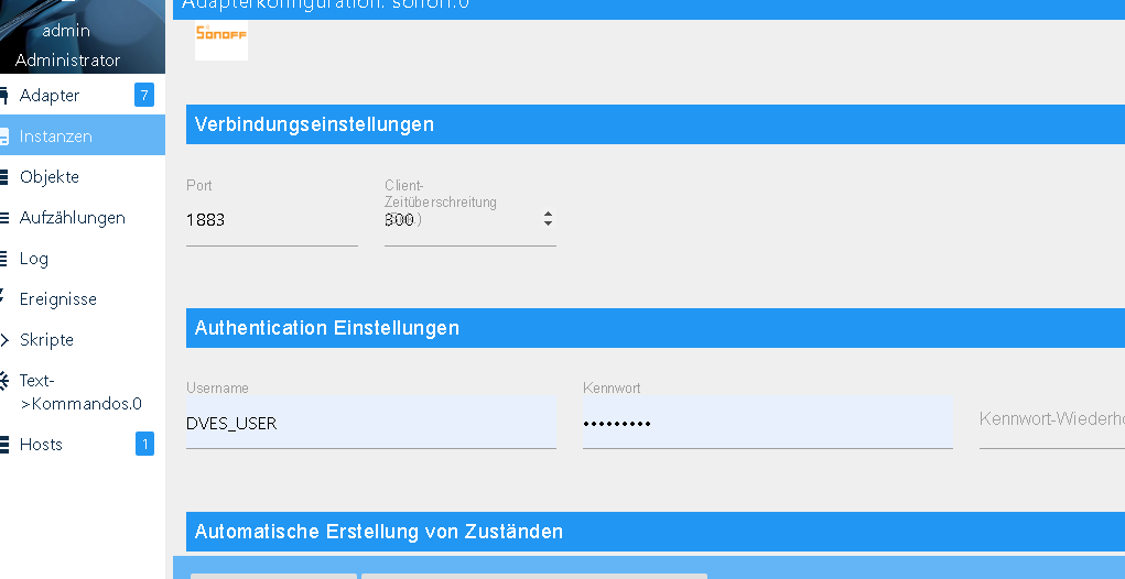

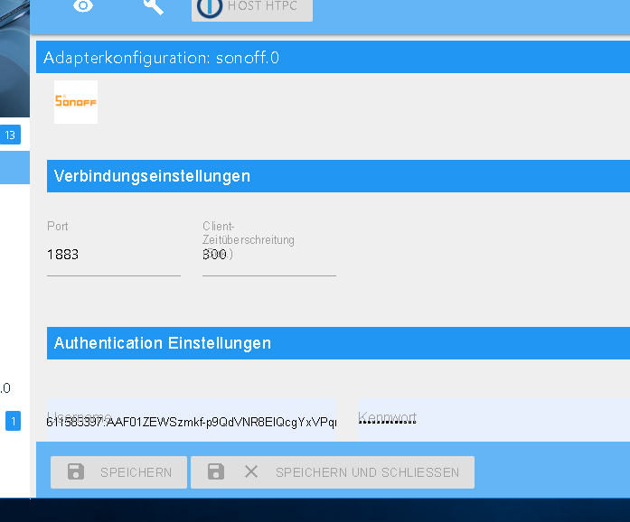

          P.S: Ist das normal, dass bei den Auth. Einstellungen im Adapter alles so verschoben ist?

            Im Adapter muss der Username/Passwort mit den MQTT Einstellungen User/Password im sonoff übereinstimmen
            Nö. Welche Version des Adapters?

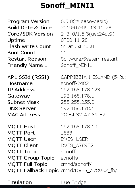

                        Stimmt die IP des Hosts?
                        FragMike 1 Reply Last reply Reply Quote 0
                        • FredF
                          FredF Most Active Forum Testing @FragMike last edited by
                          @FragMike

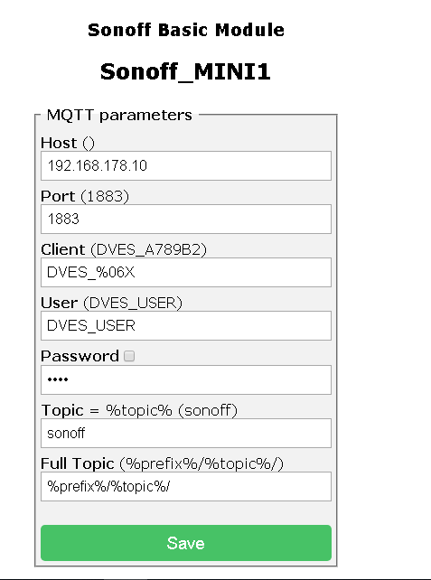

                          Ist das richtig?
                          • FragMike
                            FragMike @FredF last edited by
                            @FredF Ja die HOSTIP Stimmt.

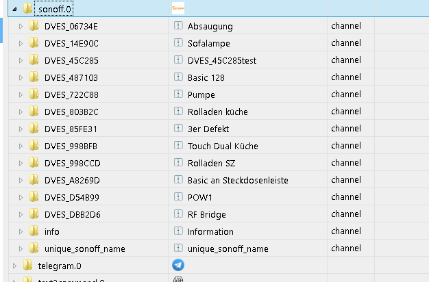

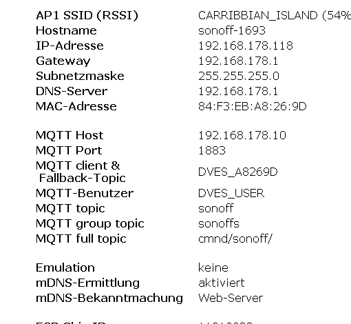

                            Hue Emu habe ich inzwischen rausgenommen. Meine anderen Sonoffs funktionieren aber auch mit Hue Emu Einstellung
                            Hier mal ein Bild von einem SONOFF BASIC, der funzt
                            ich erkenne da keinen Unterschied ....bin ein wenig Ratlos

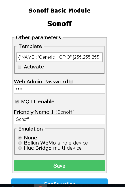

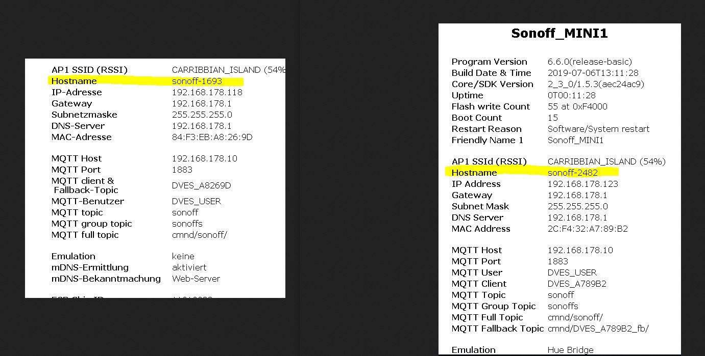

                                  Kontrolliere doch mal die Einstellungen under Configure Other. Dort muss ein haken bei MQTT enable sein
                                  • FragMike
                                    @FredF so sind die Einstellungen
                                    • FredF
                                      FredF Most Active Forum Testing @FragMike last edited by FredF
                                      @FragMike hmm, da bin ich jetzt auch ratlos 🤔

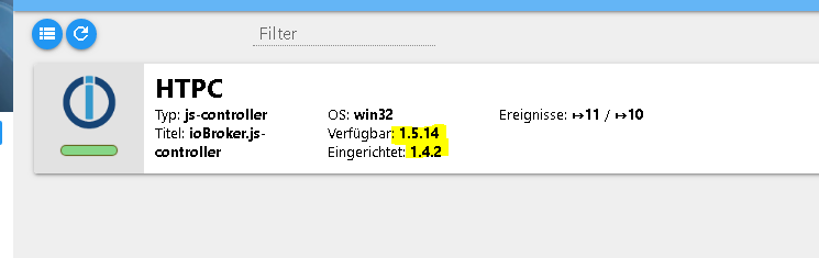

                                      Du hast einige Adapter die zu aktualisieren sind
                                      • FragMike
                                        Ja...aber die meisten sind eh deaktiviert. Mach ich aber mal.

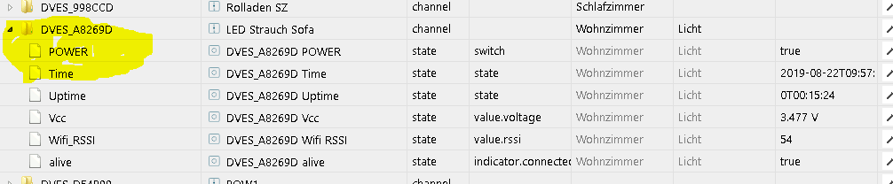

                                        Der soeben gelöschte SonoffBasic ist ja wieder erschienen. Es fehlt jedoch der Bereich mit den Infos, wo ich z.B. die IP sehen kann.

                                          Wenn die Einstellungen im Sonoff Adapter mit den Einstellungen im Sonoff übereinstimmen gibt es für mich keinen Grund warum der mini nicht angezeigt werden sollte.
                                          Mir fällt in deinem Screenshot der Adapterkonfig nur auf, das der Username nicht DVES_USER nicht bzw. nicht übereinstimmt mit den MQTT Einstellungen
                                          • FragMike
                                            @FredF ...sorry verstehe nicht, was du mir sagen willst.....stehe auf Schlauch( bin schon seid 2 Uhr wach 😌 ) ..Wo ist der Unterschied?
